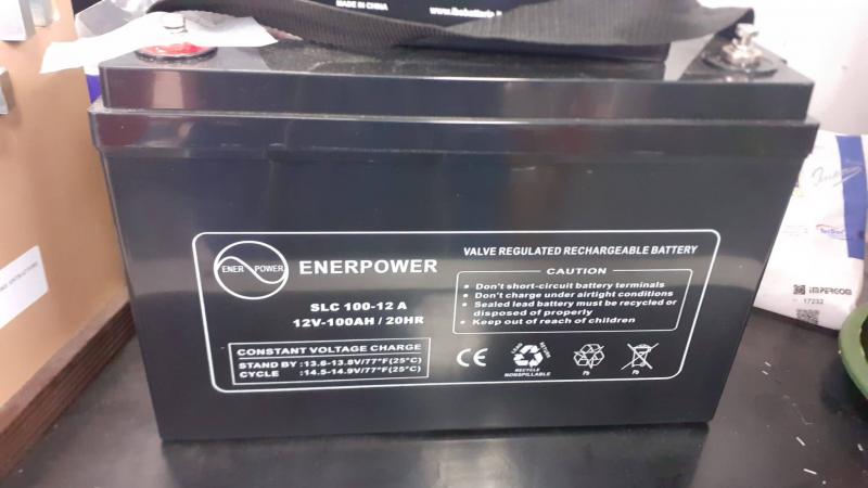

Quella batteria enerpower non è proprio malvagia, ne ho una identica, sostituita lo scorso maggio con una litio da 280Ah dopo 3 anni di onorato servizio h24 però, non una tantum quando normalmente si utilizza un camper.
La batteria è ancora utilizzata da mio figlio a casa, un pannellino solare da 50W gli permette ancora oggi di alimentare alcune luce in terrazza ed in cortile oltre a caricarsi telefono e occhi alla bisogna.

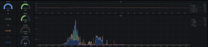

La realtà è molto piu complessa dei dati nominali o misurati con un tester in poche occasioni, ci stanno perdite di conversione, vari consumi parassita microscopici  e l'autoscarica dipende da usura condizioni climatiche e fantasia del produttore (che le spara sempre troppo ottimistiche, in 25 anni di attività non ho mai visot una batteria rispettarle, di nessun tipo).
Questo è il log di come vanno le cose veramente: Il mio camper con tutto spento (lavora solo l'mppt renogy e i consumi parassita della centralina shaudt,oltre al logger stesso) ha una scarica di 3Ah al giorno. La batteria è al litio renogy ed è nuova. A conferma del dato la batteria da 100Ah dopo 30gg è prossima allo zero (se stacco il FV).
Il logger consuma circa 0.5-1Ah al giorno (senza logger la batteria litio nuova da 100Ah dura 40-50GG con il camper spento).
La AGM mi durava molto di meno, circa 20-30gg quando non avevo il logger.
Quini la agm NON si scaricherà del 33% in un mese, le agm hanno un autoscarica peggiore delle litio e non mantengono mai realmente i 100Ah nominali quindi in un mese si scarica al punto da essere prossima allo zero.
Comparirà qualcuno che dirà che dopo 2 mesi la sua agm era ancora viva e non a zero..collegateci un carico da qualche A e vedrete che di fatto è azero, anche se il display del camper e magari una luce a led si accende ancora.

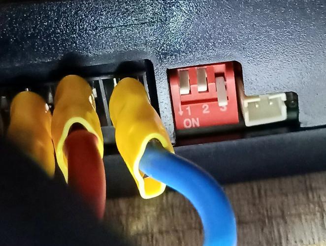

CIRO, eppure il settaggio del regolatore di carica Sun control 2 è  corretto: batterie AGM-  NO  desolfatazione.
La centralina del camper è  settata su batterie AGM/GEL. ( ha due posizioni Acido libero e AGM/GEL) Anche se nelle istruzioni della centralina  scrivono che si può  settare anche ad acido libero con batterie AGM.

Ho avuto una batteria Enepower come la tua (c'è l'ho ancora) è rimasta correttamente collegata ai vari caricatori, utilizzata per 3 anni h24, per alimentare alcuni servizi in cellula, per consentirgli di svolgere il suo lavoro, ho fatto in modo che alla stessa non venissero richiesti assorbimenti superiori ai 15A proprio a causa delle sue caratteristiche di utilizzo.
L'inverter ad esempio, era collegato solo ad una batteria Agm Start&Stop, più adatta alle forti correnti che lo stesso richiedeva per alimentare dispositivi di discreta potenza a 230V, è tutt'ora collegata ed all'occorrenza, non disdegna di lavorare in parallelo ad una litio da 280Ah.
Ma non vi è nulla che ostacoli il corretto processo di ricarica delle batterie dai vari caricatori.
