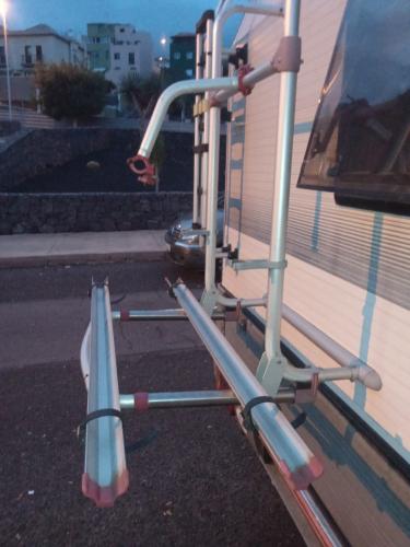

Ti hanno già dato le migliori indicazioni per mettere il monopattino sul portabici, collocazione anche secondo me ideale. Se non erro il Fiamma è omologato per 45 kg, nessun problema per i tuoi 21, giustamente meglio vicino alla parete se possibile.  Fai solo attenzione all'articolazione del braccio in alluminio del portabici, se inutilizzato da tempo potrebbe essere un po' "incollato" tra plastica e alluminio: se così fosse non forzare (le rotture sono in agguato) e usa magari uno spray al silicone, che tra l'altro male non fa neanche alle plastiche.

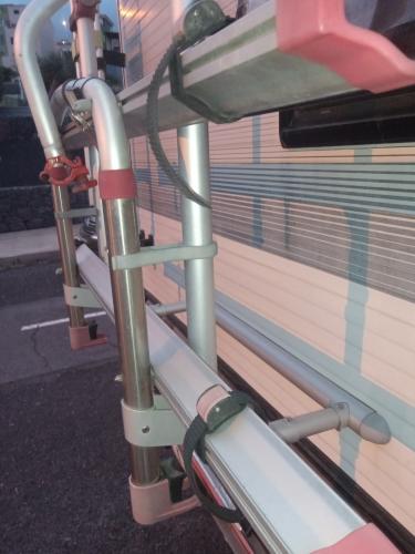

alla parete se possibile.  Fai solo attenzione all'articolazione del braccio in alluminio del portabici, se inutilizzato da tempo potrebbe essere un po' incollato tra plastica e alluminio: se così fosse non forzare (le rotture sono in agguato) e usa magari uno spray al silicone, che tra l'altro male non fa neanche alle plastiche.  buon tutto
Tornando al trasporto monopattino...
OTttimo 45 kg nessun problema.
Peccato che credo che devo per forza stare sulla canaletta più lontana.
Oltre all omologazione del portabici bisogna fidarsi della parete dell'Arca.
Per articolazione intendi il tubo di blocco?
È tutto in perfette condizioni. E ho già provveduto a stringere e controllare tutti i bulloni e cose varie, come olio al silicone su plastiche e cinghie di plastica yes
Ho dato anche un prodotto vinilico per il ringiovanimento delle plastiche.
È tutto in alluminio salvo i tubi dove poggiano le canalette (una, perché una poggia sull alluminio)e si scarica la leva, che sono di acciaio inox.
Posso spostare la canaletta più vicina alla parete, al centro. In modo da non dover usare quella più lontana.

Tornando al trasporto monopattino... OTttimo 45 kg nessun problema. Peccato che credo che devo per forza stare sulla canaletta più lontana. Oltre all omologazione del portabici bisogna fidarsi della parete dell'Arca. Per
articolazione intendi il tubo di blocco? È tutto in perfette condizioni. E ho già provveduto a stringere e controllare tutti i bulloni e cose varie, come olio al silicone su plastiche e cinghie di plastica  Ho dato anche un prodotto vinilico per il ringiovanimento delle plastiche. È tutto in alluminio salvo i tubi dove poggiano le canalette (una, perché una poggia sull alluminio)e si scarica la leva, che sono di acciaio inox. Posso spostare la canaletta più vicina alla parete, al centro. In modo da non dover usare quella più lontana.
Vado di fantasia ma poi siate magnanimi, vi prego..
Allunghi i tubi di accoppiamento fra cabina e supporto bici quel tantino che si infili dentro il telaio.
Intendo sotto.. in basso.
Lo so che non si farebbe legalmente.. Però.. Mica fai dio sa chè!
Non lo so se ti viene fattibile.. Ma è una idea da lavorarci secondo me.
Magari ci sta anche senza modifiche

certo, la cosa migliore è spostare la prima canaletta piu indietro basta fare due forellini, e un domani la puoi sempre rimettere dove era.
Io in passato ho avuto un portabici quasi identico, e per tenere il carico piu vicino alla parete, avevo tagliato accorciandoli i 4 pezzi di tubo che vanno dalle 4 curve alla parete. Tagliato appena dopo la curva, avvicinando così il carico di almeno 10cm alla parete.
ALtro vantaggio è che a portabici chiuso sporge meno.

Concordo sullo spostamento della canalina, se non problematico; nel mio portabici ricordo che esistevano già i fori sul tubo, quando passai da 2 a 3 canaline dovetti solo estrarre il tubo interno e inserire le viti.

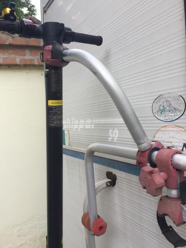

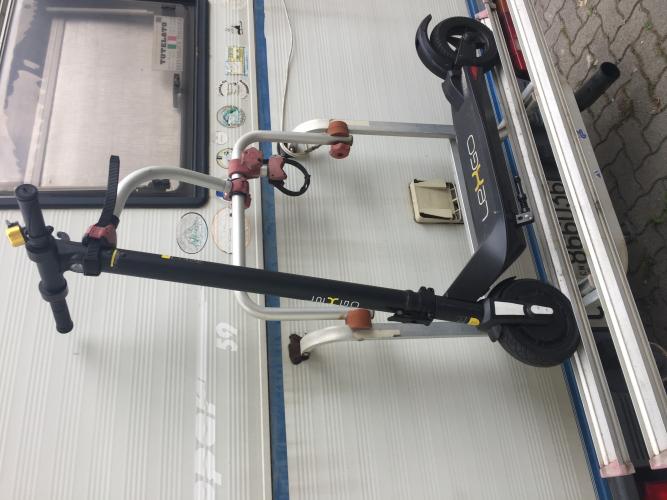

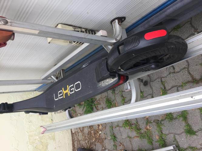

Guarda qui
serve solo spostare, ruotare, alzare ed abbassare.
È tutto un gioco da fare col braccetto curvo, non ti serve null’altro.
Volendo, puoi anche tenere il piantone del monopattino in diagonale, prova, vedrai che ci riesci.

Infatti ha già i fori! Lo ho scoperto ierisurprise.
Probabilmente non serve nessuna modifica.

Guarda qui      serve solo spostare, ruotare, alzare ed abbassare.  È tutto un gioco da fare col braccetto curvo, non ti serve null’altro.  Volendo, puoi anche tenere il piantone del monopattino in diagonale, prova, vedrai che ci riesci.  Ciro.
Ah perfetto proprio quello che vorrei!
Solo, il mio è più grosso di quello..molto più grosso. Le ruote sono spesse un 50% in più e l.involucro batteria è il doppio.
Inoltre il manubrio è molto più largo e andrebbe a toccare la parete inclinando il monopattino.
Sarà quasi il doppio.
Però basta metterlo un po' più distante.
Praticamente Non sono quelli dove vai tipo baguette sotto l ascellalaugh.
Ma con le braccia come su un rampichino.
Solo non capisco la rotazione del tubo blocca bici.
È crimpato sulla plastica. Come si fa?
Non vorrei fare danni...

Si, il braccetto curvo è crimpato ma ruota sull'attacco al montante.
Anche il ferma bici con la cinghia ruota,  il monopattino è di mio figlio, stamattina sono passato a trovarlo, con l'occasione l'ho preso, montato un'attimo sul mio portabici e fatte le foto, giusto per farti vedere.
Peró mi ha detto "se vuoi, puoi tenerlo"  che faccio?
Il tuo sarà un po' più "cicciotto" ma spostando la canalina non sarà un problema caricarlo poi "giocando" sul braccetto lo bloccherrai a dovere.

Francè osserva bene la prima foto che ho postato, purtroppo è caricata storta ma se guardi bene a fianco del braccetto curvo c'è un'altro bloccabici che si può spostare sul montante verticale del portabici in parallelo al piantone, in questo modo sarebbe anche più stabile.

Quindi il tubo è crimpato ma ruota...
Dopo provo.. però non voglio forzare...

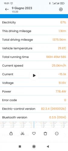

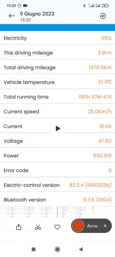

Oggi in discesa con frenata rigenerativa messa su Media. A 42 kmh(la app segna massimo 25, solo il tachimetro del display di bordo è corretto. Che assurdo).
15A di corrente inversa e 780w di carica.surprise
Il caricabatterie regolamentare carica a 2Alaugh
E camminando in salita. 18.6A a 47.9v. 890w di potenza. E la scheda tecnica dice max 800wcool.
