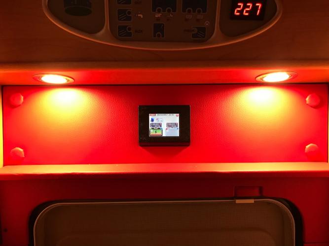

Buonasera, ascolta chi il "coso" ce l'ha a bordo del proprio camper quantomeno: io ho iManager della NDS, svolge 2 funzioni veramente:
1) Bellissimo monitor per lo stato di carica e scarica delle batterie con la possibilità di sezionare manualmente una o l'altra dal parallelo secco, sempre tramite display touch, oppure lasciare in "automatico" la selezione della batteria (cosa di dubbia utilità).
2) Isola automaticamente la batteria guasta impedendo che questa "trascini" con se anche quella buona.
La funzione numero 1 è egregiamente svolta anche da un prodotto come questo:
La funzione 2 invece beh... per quanto possa essere caso assai raro che avvenga.. non sostituisci con niente lo iManager.

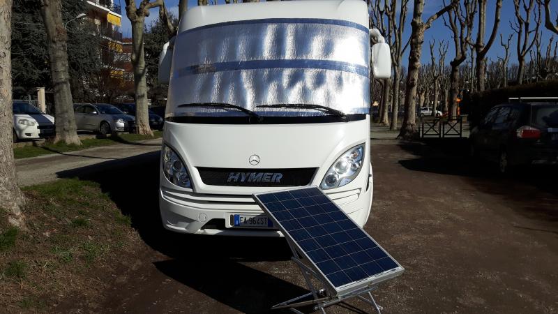

20170216_135806(1).jpg20170525_163929.jpgIn alternativa, 3 pannelli e 1 batteria.

In risposta al messaggio di latrofa124 del 01/12/2017 alle 23:29:37
In alternativa, 3 pannelli e 1 batteria.  Roberto
Roberto...I pannelli devono guardare il cielo surprise, se guarda in basso carica poco cheekylaughwink
Ma che sia così difficile mettere le foto dritte! Da fotografo mi si annodano le budella crying  wink

Inserito il 02/12/2017 alle: 15:38:33
In risposta al messaggio di IZ4DJI del 02/12/2017 alle 00:12:16
Roberto...I pannelli devono guardare il cielo , se guarda in basso carica poco Ma che sia così difficile mettere le foto dritte! Da fotografo mi si annodano le budella
Tommaso è il telefono nuovo,scrive quello che gli pare e mi gira le foto.
Un po' di pazienza.
