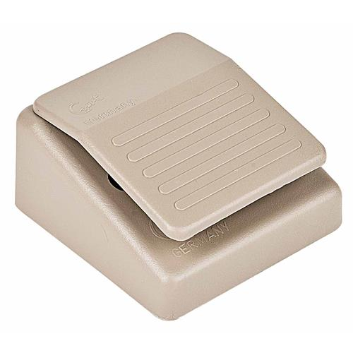

Io ho fatto come Ecostar ma :
Relè sulla pompa per no stressare il pressostato
ma lo comando con 3 pedalini
così funziona solo quando tengo "pestato"
ed il relè non rimane in tensione e non consuma,
niente pressione e perdite e consumo 1/3 di acqua
e molti ma molti meno svuotamenti,
poi interruttore per la doccia.
E cosi su tutti i miei mezzi da oltre 30 anni.
PS: Cavo di comando sul NEGATIVO per non girare in camper con il +
