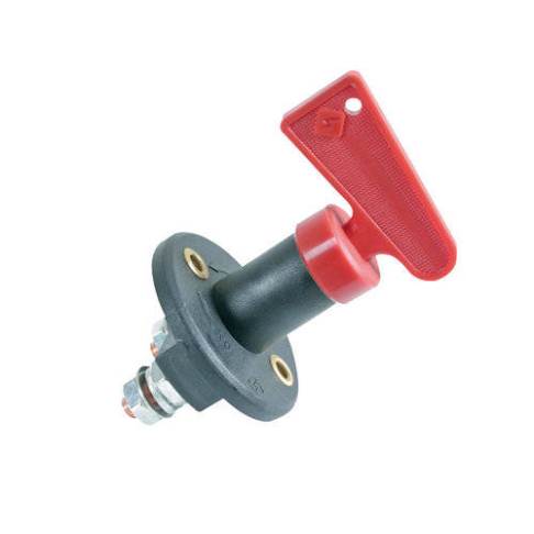

31/03/2004 21033
Inserito il 14/02/2016 alle: 11:29:26
In risposta al messaggio di fd3x del 13/02/2016 alle 22:28:12
Buonasera, sono molto neo-camperista (a digiuno di nozioni in merito agli impianti elettrici) per questo faccio questa considerazione: non mi convincono consumi di 3.2 A con tutto spento. Curiosando nel camper sto prendendo
coscienza del mezzo che ho acquistato, sono molto soddisfatto ma alcune cose non mi tornano, come ad esempio il consumo esagerato di elettricità. Il mezzo è dotato di: rilevatore fughe gas, rilevatore gas narcotizzante, controllo di stato della bombola, antifurto, radio, antenna sul tetto. Questi sono i dispositivi che ho potuto osservare. Potrebbero essere responsabili di alti consumi come vi indicavo sopra (3.2 A)? Infine prendo oggi il mezzo, dopo 5 gg. di sosta, risultato BM scarica senza possibilità di partenza. Accanto al sedile di guida ho una specie di toppa dove entra una chiave di plastica, girando la chiave si preleva energia dalla BS: risultato sono riuscito a mettere in moto e andare. Trattasi di staccabatteria? Allego foto. Ha altri usi, oltre quello di far partire il mezzo quando si è terra con la BM? Grazie. Carlo
sì, trattasi di staccabatteria.
Se hai fatto la messa in moto dopo aver selezionato lo SB in foto, questo mette in parallelo la BS con la BM, permettendoti così di accendere il mezzo in situazioni di emergenza. NON e dico NON lasciarlo MAI collegato, altrimenti durante la sosta oltre alla BS andari a scaricare anche la BM cosa da non fare MAI.
come detto 3,2A sono stanti se tutto è spento, ma è evidente che NON tutto in realtà è scollegato.
Questi 3.2A dove li hai visti sulla BM o sulla BS? dobbiamo per il momento tenere separate le due cose....
Tutto dipende da come è stato modificato l'impianto per via degli accessori installato after market. Controlla sulla BS quanti cavi arrivano e di quali utenze sono... installatori frettolosi di solito collegano TUTTO direttamente sulla BS e di fatto queste utenze sono sempre sotto tensione... la somma di tante utenze anche se in stand by possono dare i 3.2A da te citati....
A meno di aver fatto un lavoro da polli sulla BM, è probabile che questa sia da cambiare...

sì, trattasi di staccabatteria. Se hai fatto la messa in moto dopo aver selezionato lo SB in foto, questo mette in parallelo la BS con la BM, permettendoti così di accendere il mezzo in situazioni di emergenza. NON e dico
NON lasciarlo MAI collegato, altrimenti durante la sosta oltre alla BS andari a scaricare anche la BM cosa da non fare MAI. come detto 3,2A sono stanti se tutto è spento, ma è evidente che NON tutto in realtà è scollegato. Questi 3.2A dove li hai visti sulla BM o sulla BS? dobbiamo per il momento tenere separate le due cose.... Tutto dipende da come è stato modificato l'impianto per via degli accessori installato after market. Controlla sulla BS quanti cavi arrivano e di quali utenze sono... installatori frettolosi di solito collegano TUTTO direttamente sulla BS e di fatto queste utenze sono sempre sotto tensione... la somma di tante utenze anche se in stand by possono dare i 3.2A da te citati.... A meno di aver fatto un lavoro da polli sulla BM, è probabile che questa sia da cambiare... www.susezzapasa.it

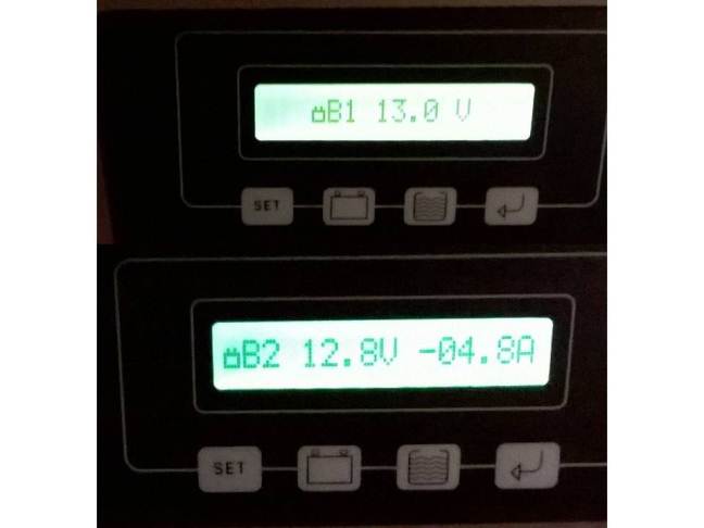

•    confermo, ho usato lo staccabatteria solo per partire dopo di che ho estratto la chiave di plastica rossa e quindi le batterie non erano più in parallelo;
•    allego foto del quadro di controllo dove si evince che l’energia è attinta dalla BS;
•    il precedente proprietario lo usava sempre in camping e attaccato alla 220, quindi credo non guardasse il consumo;
•    gli assorbimenti li ho semplicemente letti sul display (come da foto allegata), non ho fatto nessuna misurazione con la strumentazione appropriata;
•    l’antenna per la televisione ha la forma di un funghetto.
Infine oggi, tornando da un giretto di 100 km, ho notato che il display indicava un consumo pari a 6 A: ovviamente tutto spento, si fa per dire.

Prima di fare visionare il camper leggiti bene il manuale del tuo pannello di controllo.
Quel valore di corrente è di solito settabile .... Non so come spiegarlo ma si può regolare l'offset o lo zero se preferisci.
Potrebbe essere semplicemente da riprogrammare inserendo il valore corretto.
Lui ti segna 3,2 A ma un assorbimento di 3,2 ampere con tutto spento è praticamente impossibile o ti saresti trovato con la BS completamente scarica e di sicuro non riuscivi a fare partire il camper girando la chiave rossa.
Per tenere in carica la BM c'è il diodo-resistenza di Emme48 ma facciamo un passo alla volta.

Penso che prima di fare qualsiasi altra manovra, sia il caso di misurare CON UNO STRUMENTO VALIDO l'effettivo assorbimento a vuoto sia dalla BM che dalla BS. Poi si potrà parlare di settaggi della centralina o di ricerca dell'assorbimento occulto.
Un assorbimento di oltre 3A non è uno scherzo e scarica la batteria in poco tempo. L'incongruenza che mi par di aver rilevato sta sul fatto che viene dichiarato che l'assorbimento viene letto sulla BS ma a scaricasi è stata la BM.
E' bene vederci chiaro, prima di fare qualsiasi movimento. Consiglio comunque di appoggiarsi a persona esperta in impianti di autocaravan. Molto spesso i normali elettrauto non sanno dove sta di casa l'impianto del nostro camper.
dell'assorbimento occulto. Un assorbimento di oltre 3A non è uno scherzo e scarica la batteria in poco tempo. L'incongruenza che mi par di aver rilevato sta sul fatto che viene dichiarato che l'assorbimento viene letto sulla BS ma a scaricasi è stata la BM. E' bene vederci chiaro, prima di fare qualsiasi movimento. Consiglio comunque di appoggiarsi a persona esperta in impianti di autocaravan. Molto spesso i normali elettrauto non sanno dove sta di casa l'impianto del nostro camper. / L''esperienza?? E'' la somma delle fregature!!!
Non tutti hanno una pinza amperometrica e come hai giustamente segnalato non può avere una dispersione da 3A ....
Avrebbe scaricato la BS mentre lui scrive che è riuscito ad avviare il motore con quella.
Morale ....ha il settaggio della centralina sballato oppure lo shunt difettoso oppure ci sono i fantasmi in camper smiley
Esatto, i consumi sono riferiti alla BS ma ad andare giù è la BM.

Penso abbia ragione Topolone, che ti dice che l'assorbimento segnalato dalla centralina del camper è inesatto. Questo non significa che tu non debba comunque fare i dovuti controlli, almeno usando un tester cinese da 5 auro.
Probabilmente la BM va giù perchè è ormai arrivata alla fine della sua vita, ma anche questo deve essere verificato.
Purtroppo siamo lontani (io sto a L'Aquila), altrimenti potrei farti io qualche controllo con strumentazione affidabile.
Ti consiglio di provare a staccare separatamente, e per un periodo relativamente lungo (due o tre giorni), sia la BM che la BS e vedere se c'è lo stesso la scarica. Considera che, con un assorbimento di 3A una batteria da 100 Ah in buona efficienza dovrebbe scaricarsi in circa 24 ore o poco più. Se  la batteria, pur essendo collegata all'impianto di sua competenza, non si scarica, la dispersione che ti viene indicata dalla centralina potrebbe esser falsa.
Nel giro di una settimana dovresti avere il responso. Se la BM è arrivata, dovrebbe scaricarsi notevolmente (forse non completamente ma in maniera significativa) anche se staccata dall'impianto.
