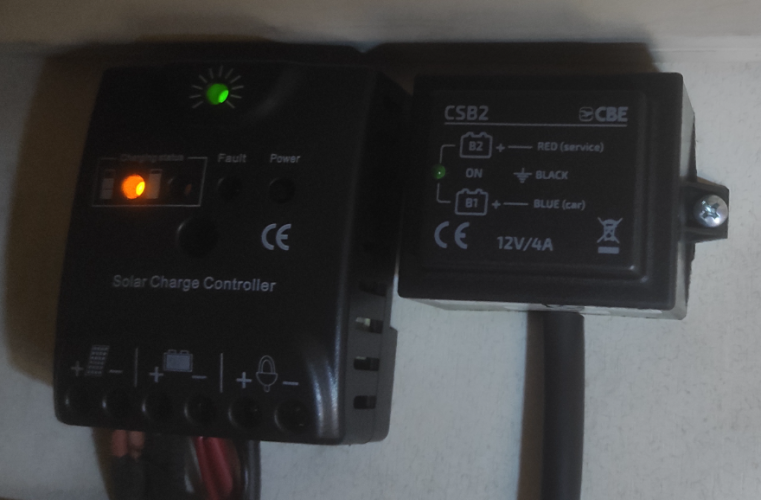

Ieri ho fatto un veloce controllo, ho trovato i fusibile da 50A che presumo sia quello del cavo che alimenta la cellula e testandolo con il multimetro funziona.
Poi mi sono messo alla ricerca del parallelatore e l'ho trovato nell'armadio dove arrivano i cavi dei pannelli dal tetto di cui vi allego foto.
Come potete notare la spia ON del CSB2 è spenta, quindi presumo che sia saltato il relais o il fusibile collegato (che voi sappiate sono posizionati all'interno dello stesso? Se si, è possibile aprirlo o consigliate di sostituire il parallelatore completo)
Quello che mi lascia perplesso è il controller della ricarica a sinistra.
E' normale che il led POWER sia spento? (non avevo acceso la cellula dalla centralina).

Ripeto, ne capisco poco ma a me sembra che l'oggetto a sinistra della foto sia il regolatore di carica del pannello fotovoltaico mentre quello a destra il parallelatore che traferisce corrente dalla batteria servizi alla batteria motore quando la batteria servizi è carica.
Quello che dovresti cercare è un altro oggetto, un relè che, in un modo o nell'altro, viene attivato quando il motore del mezzo è in moto e l'alternatore eroga corrente e mette in parallelo la batteria motore con la batteria servizi, qualsiasi sia la loro tensione. Esso ed il fusibile sono su un conduttore che va dalla batteria motore alla batteria servizi, forse passando per la centralina del mezzo; per centralina non intendo il pannellino dei comandi (display) ma quel sito dove convergono tanti fili e fusibili; il fusibile da circa 50A è solitamente vicino al caricabatterie 230/12v. e non è di quelli ad incastro ma una barra ben fissata tra i due capi dei conduttore.

il parallelatore non è quello in foto.
Esistono due cose chiamate parallelatore sul camper
1) quello in foto a dx, che permette il mantenimento in carica della BM, ovvero, se ho il camper in rimessaggio, o tramite il CB collegato alla 230V o tramite il pannello se irradiato e di conseguenza il suo regolatore (foto a sx) dovrei riuscire a mantenere cariche entrambe le batterie. Dico dovrei perchè ci sarebbe un capitolo a parte in merito che non tratto in questo post.
2) relais parallelatore che quando accendi il motore va a mettere in parallelo la BM con la BS. Solitamente è un relais tipo questo image(5405).png
Va detto che alcuni mezzi potrebbero avere questo relais intergrato nella centralina del mezzo.
Per scoprirlo, dovrai seguire quel cavo su cui hai controllato il fusibile e stai pur sicuro che o trovi il relais o trovi la centralina.
Vi è anche un'altra possibilità sul fatto che l'eventuale relais non funzioni ed è la mancanza del D+, ovvero il segnale che proviene dall'alternatore e che fa capire al relais che il motore è acceso e che quindi può eccitarsi e mettere in parallelo le due batterie BM+BS.
Aggiungo... il fatto che il parallelatore in foto abbia il led verde spento è certamente sinonimo di fusibili saltati (per non pensare al peggio) Dovrai anche in questo caso seguire quei cavi fino a trovare i fusibili interrotti.

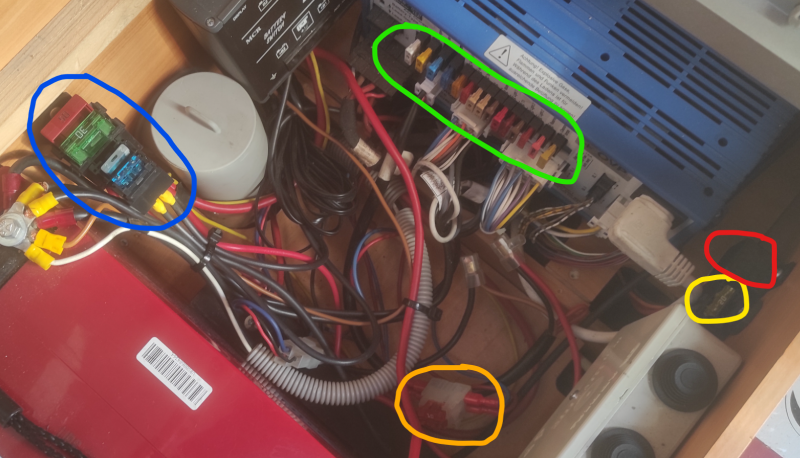

Vi riporto qui sotto la foto della centralina
Ho verificato (con il multimetro):
- ogni singolo fusibile sulla centralina tra quelli che fanno funzionare le varie utenze (cerchiati in verde);
- i 4 fusibili cerchiati in blu (nell'ordine ROSSO=50A, VERDE=30A, GRIGIO=2A, BLU=15A) e sono tutti funzionanti;
- il fusibile da 20A cerchiato in giallo che ho trovato un pò annerito nella plastica (che comunque funzionava, ma l'ho sostituito con un altro per sicurezza).
- i 2 fusibili da 10A cerchiati in arancione.

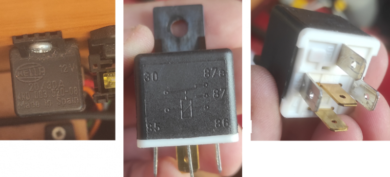

Il relais cerchiato in rosso (sotto foto più dettagliata) non so come testarlo con il multimetro, quindi anche se smontato non ho modo di capire se è fritto oppure no.

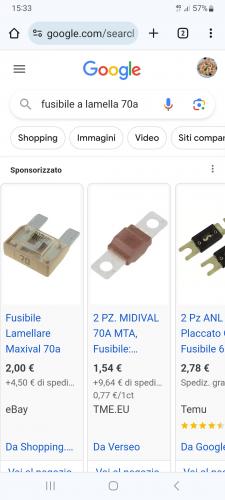

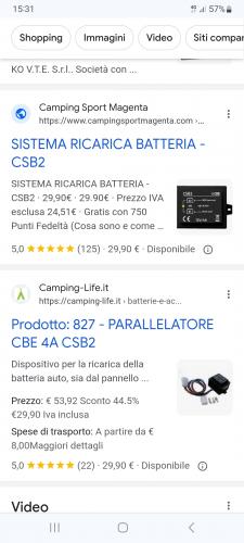

Ma quelli sulla dx in foto sono fusibili.
Quello sulla dx delle foto sopra il csb2 della CBE è
Modificato da speedy13 il 23/11/2023 alle 15:34:36

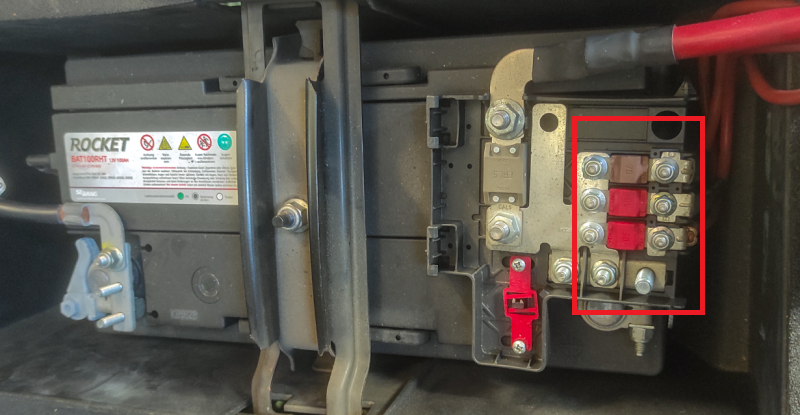

accessi e con led verde (o giallo quando è in carica). A motore spento la tensione delle 2 BS è 12,7V e 13V e la tensione della BM è 13V (verificate tutte sia sul pannello di controllo della cellulla che sulle batterie) A motore accesso la tenzione sulle BS rimangono pressochè invariate, mentre la BM sul pannello di controllo della cellulla viene rilevato 0V ma verificando sulla batteria con il multimetro è 12,4V Vi riporto qui sotto la foto della centralina Ho verificato (con il multimetro): - ogni singolo fusibile sulla centralina tra quelli che fanno funzionare le varie utenze (cerchiati in verde); - i 4 fusibili cerchiati in blu (nell'ordine ROSSO=50A, VERDE=30A, GRIGIO=2A, BLU=15A) e sono tutti funzionanti; - il fusibile da 20A cerchiato in giallo che ho trovato un pò annerito nella plastica (che comunque funzionava, ma l'ho sostituito con un altro per sicurezza). - i 2 fusibili da 10A cerchiati in arancione. Il relais cerchiato in rosso (sotto foto più dettagliata) non so come testarlo con il multimetro, quindi anche se smontato non ho modo di capire se è fritto oppure no. Laikone, quando dici seguire quel cavo su cui hai controllato il fusibile intendi il cavo collegato al fusibile da rosso 50A che tra quelli vicino alla centralina? Per quanto riguarda il suggerimento (grazie Giovanni) di cercare il fusibile sulla batteria motore, metto qui la foto, ma io di fusibili non ne ho trovati. Grazie ancora dell'aiuto e spero che ve ne usciate qualche buona idea per fare le verifiche! Andrea.
quelli nel riquadro rosso SONO TUTTI FUSIBILI

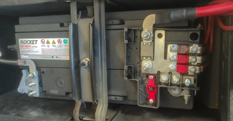

Quando il motore è acceso la tensione sulla BM DEVE ESSERE almeno a 14V non 12. Se con il TESTER NON TRAMITE CENTRALINA rilevi 12,4V è già un problema...

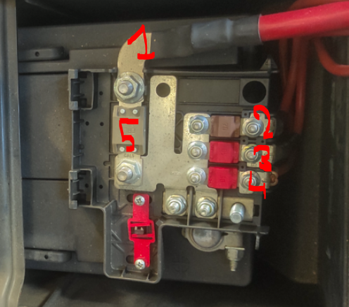

Il cavo n° 1, con fusibile 5 è quello che alimenta il motorino di avviamento
Tra i cavi 2-3-4 c'è il cavo che alimenta la cellula e che probabilmente è quello che arriva vicino alla centralina.
Cosa devi fare:
- controlla a motore acceso se sopra a uno dei cavi 2-3-4 arrivano i 14V dovrai mettere il puntale del tester proprio dove ho scritto il numero io, non dall'altra parte del fusibile.
- trovato il cavo che indica i 14V sposta il puntale dalla parte opposta del fusibile, sul dado M5 e verifica se vedi sempre i 14V. Se questa cosa accade su tutti e 3 i fusibili significa, sia da un lato che dall'altro del fusibile stesso non è presente alcun problema. Di sicuro però, la tensione della BM non è a 12,4V, controlla anche quella direttamente sul polo del positivo.
- uno dei cavi 2-3-4 è quello che parte dall'alternatore e porta corrente a tutto il mezzo. Se il fusibile che corrisponde a questo cavo è saltato non potrai mai avere 14V in qualsiasi parte andrai a misurare la tensione. Dovrai provvedere alla sostituzione.
- qualora non trovassi sui cavi 2-3-4 14V temo tu abbia l'alternatore da cambiare (ma non credo)

hai un alternatore intelligente oppure no. Quando il motore è acceso la tensione sulla BM DEVE ESSERE almeno a 14V non 12. Se con il TESTER NON TRAMITE CENTRALINA rilevi 12,4V è già un problema... Il cavo n° 1, con fusibile 5 è quello che alimenta il motorino di avviamento Tra i cavi 2-3-4 c'è il cavo che alimenta la cellula e che probabilmente è quello che arriva vicino alla centralina. Cosa devi fare: - controlla a motore acceso se sopra a uno dei cavi 2-3-4 arrivano i 14V dovrai mettere il puntale del tester proprio dove ho scritto il numero io, non dall'altra parte del fusibile.  - trovato il cavo che indica i 14V sposta il puntale dalla parte opposta del fusibile, sul dado M5 e verifica se vedi sempre i 14V. Se questa cosa accade su tutti e 3 i fusibili significa, sia da un lato che dall'altro del fusibile stesso non è presente alcun problema. Di sicuro però, la tensione della BM non è a 12,4V, controlla anche quella direttamente sul polo del positivo.  - uno dei cavi 2-3-4 è quello che parte dall'alternatore e porta corrente a tutto il mezzo. Se il fusibile che corrisponde a questo cavo è saltato non potrai mai avere 14V in qualsiasi parte andrai a misurare la tensione. Dovrai provvedere alla sostituzione.  - qualora non trovassi sui cavi 2-3-4 14V temo tu abbia l'alternatore da cambiare (ma non credo) rispondo alla tua domanda...  mi sembrava di aver capito tu avessi controllato il fusibile da 50A che parte dalla BM, ma evidentemente mi sbagliavo.  Fai i controlli che ho descritto sopra e fammi sapere.  fai come ti ho detto però...
ho fatto le prove che dicevi.
A tutti i cavi 2-3-4 da te indicati arriva tra i 14.35V e i 14.42V, sia prima che dopo il fusibile.
Anche la batteria motore ha una tensione di 14.42V

Accendi il mezzo, parti dalla bm col tester e da li misura la tensione ad ogni connessione finchè arrivi alla bs, trovi certamente l'interruzione, che ad occhio è una mancata attivazione del relais parallelatore, nelle

Una cosa che non avevo mai notato prima è che ho trovato un secondo CSB2 della CBE.
Per far chiarezza, il primo che sapevo essere installato era nell'armadio affianco al controllar della ricarica dei pannelli, questo (che è identico al primo ed in funzione) è semi-nascosto tra il sedile passeggero e la panca dove all'interno ci sono centralina e BS.

Ciao, ho fatto le prove che dicevi. A tutti i cavi 2-3-4 da te indicati arriva tra i 14.35V e i 14.42V, sia prima che dopo il fusibile. Anche la batteria motore ha una tensione di 14.42V Cosa posso verificare per capire
come mai a motore accesso il pannello di controllo segna la BM a 0V e di conseguenza mi scarica le BS quando accendo qualche utenza (tipo il frigo)?  Il camper è un ADRIA CORAL 670SL su meccanica ducato 2.3 jtd 130cv anno 2010. Grazie ancora per il tempo speso. Buona giornata, Andrea.
Bene, abbiamo scongiurato un problema all'alternatore e ai fusibili che portano corrente alla cellula.
Dobbiamo andare per esclusione.
Non so come ti è più comodo fare, ma devi tassativamente seguire il cavo che parte dalla BM e arriva fino alla BS.
Credo sia relativamente semplice farlo seguendo uno a uno i cavi 2-3-4 nella foto.
Nel tratto del cavo menzionato deve per forza esserci un parallelatore, sia esso contenuto nella centralina o "esterno"
Ora il cerchio si restringe, ma non possiamo dare nulla per scontato.

Ciao,  ho provato a dare uno sguardo rimuovendo le parti interni della cabina che coprono pavimento e laterale, ma ci sono molti fili, tutti legati assieme e non ho visto cavi tirati, logori o cotti. Da li finiscono sotto
il pavimento della cellulla e non ho una botola per l'ispezione quindi mi viene difficile controllare le varie connessioni. Una cosa che non avevo mai notato prima è che ho trovato un secondo CSB2 della CBE. Per far chiarezza, il primo che sapevo essere installato era nell'armadio affianco al controllar della ricarica dei pannelli, questo (che è identico al primo ed in funzione) è semi-nascosto tra il sedile passeggero e la panca dove all'interno ci sono centralina e BS. Grazie, Andrea.
due CSB2 non hanno alcun senso di essere montati.
Per controllare se funziona, devi portare un +12 e una massa (-) sui poli 85 e 86. Devi sentire che scatta.

Bene, abbiamo scongiurato un problema all'alternatore e ai fusibili che portano corrente alla cellula. Dobbiamo andare per esclusione. Non so come ti è più comodo fare, ma devi tassativamente seguire il cavo che parte
dalla BM e arriva fino alla BS.  Credo sia relativamente semplice farlo seguendo uno a uno i cavi 2-3-4 nella foto. Nel tratto del cavo menzionato deve per forza esserci un parallelatore, sia esso contenuto nella centralina o esterno Ora il cerchio si restringe, ma non possiamo dare nulla per scontato.  Al parallelatore, ovunque esso sia, giungono 2 cavi di potenza, ovvero cavi di sezione importante che ipotizzo siano grossi come i cavi rossi presenti sulla BM, ma deve anche arrivare un negativo di piccola sezione, e il famoso D+, un cavo che porta il segnale di motore acceso al relais facendolo scattare e unendo così i cavi di potenza di grossa sezione facendo arrivare i 14V alla BS.  E' chiaro che: - se il relais fosse rotto - il negativo sottile interrotto - il D+ assente Il relais non scatterebbe non permettendo la ricarica della BS.  Se il frigorifero con controllo AES ovvero accensione in base alla fonte in modo automatico funziona, significa che l'alternatore fornisce il segnale, quindi al frigo questo D+ arriva, altrimenti non commuterebbe a 12V, ma evidentemente è possibile che il D+ non arrivi al relais parallelatore. Scopri comunque dove hai il relais, che è possibile si rompa, ma lo ritengo un caso remoto. Se hai le istruzioni della centralina dovresti capire dove entra il segnale che fornisce alla centralina stessa la tensione della BM. Seguendo quel cavetto dovresti arrivare al fusibile saltato che non permette la lettura della tensione. Questo fusibile, potrebbe anche essere nelle scatole fusibili della meccanica. Essendo una meccanica del 2010 direi quasi con certezza che l'alternatore non è intelligente, ovvero appena accendi il mezzo fornisce sempre e comunque 14.V.
credo di aver controllato tutte le connessioni, ed alla centralina arrivano i 14V.
Ovviamente ho divuto staccare un pò di connettori per fare le misurazioni e per ultimo ho staccato (ma solo perchè non mi ricordavo se lo avevo già contollato) il fusibile da 2A grigio che vedi tra quelli cerchiati di blu
è un fusibile collegato a 2 fili gialli che poi, uno arriva dalla cabina (fascettato assieme al un cavo grosso rosso che va al fusibile da 50) l'altro va al battery switch accanto alla centralina.
Ovviamente togliendo e mettendo il fusibile si è sentito il classico click clack di quanto si toglie e mette corrente, poi il pannello di controllo si è illuminato tutto per circa 5 secondi (e per tutto intendo che sembrava un albero di natale con anche l'indicazione dei serbatoi delle chiare attualmente vuoti che segnava pieni). Ho acceso il motore e l'indicatore della BM sul pannello di controllo era stabile 13V (con il multimetro la batteria mi segna 14.4V).
Ho provato ad accendere e spegnere il motore 2 o 3 volte e tutto funzionava a dovere, ho verificato tutte le luci (e prese 12V) della cellula ed anche quelle funzionano, compreso lo scalino che si chiude automaticamente quando accendo il motore.
L'unica cose che "non funziona" a motore acceso è la luce esterna sopra la porta della cellula, che però funziona a motore spento.
Potrebbe essere che avendo cambiato il frigo, quel fusibile grigio vada in "sofferenza"? Il fusivile è ancora buono, non è bruciato ne altri segni.
