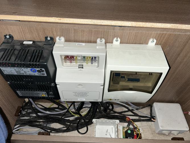

Buon pomeriggio a tutti, sto montando la batteria al litio, già con bms.
sostituzione caricatore, mppt e dc-dc.
mi sfugge una cosa e chiedo a voi. Io attualmente ho una agm , quindi da alternatore a BM, e da BM? Forse a rele (nel mio chausson è il BOITE RELAIS SECURITE)e da rele a BS agm, giusto? Non c’è un altro caricatore da BM a BS.

a rele (nel mio chausson è il BOITE RELAIS SECURITE)e da rele a BS agm, giusto? Non c’è un altro caricatore da BM a BS. Grazie   parsifal
Il dc-dc va montato con idonei nuovi cavi tra alternatore é la nuova batteria dei servizi a litio.
Non hai a bordo una centralina che gestisce tutti i vari servizi ed accessori in cellula?

La CBE Ds300 che vedo in foto è stata realizzata in molteplici versioni per i diversi allestitori. Nel tuo caso sembrerebbe che venga utilizzato un relè esterno con la funzione di parallelatore tra BS e bm ( a differenza ad esempio della mia ds300 dove è integrato nel circuito stampato della centralina). Se così è puoi sostituire il parallelatore con il dcdc, ovviamente se sezioni dei cavi attuali sono dimensionate per le correnti di carica del tuo dcdc. Altrimenti ,sempre eliminando il parallelatore attuale, tiri nuovi cavi di dimensioni adeguate, protette da fusibile alla  partenza , tra BM-DCDC-,BS.

Ciao Parsifal, dato che ho un cugino del tuo, un x150, se hanno mantenuto la stessa impiantistica, dovresti avere già un DC DC della redarc da 40A che si configura per le batterie al litio sbucciando e mettendo in contatto due cavi morti che escono da esso. ATTENZIONE! Nei pressi del redarc e della batteria servizi dovresti avere la centralina remota della CBE con all' interno il relè di parallelo lasciato colpevolmente abilitato dal costruttore (vista la presenza di un DC-DC). Fino a che si ha una agm nessun problema (se non un funzionamento a dir poco scorretto della ricarica) dato il basso amperaggio dovuto alle resistenze interne delle batterie. Al momento che si inserisce la litio, se non si provvede ad inibire il parallelo tagliando via l'apposito diodo segnalato sulla centralina remota della CBE, tale centralina si brucerà al primo avvio con batteria motore scarica e batteria servizi carica (esperienza personale!)

Nel mio, che è un Ducato però, è sotto alla griglia in plastica posteriore del sedile passeggero, mentre la centralina remota CBE è sistemata sotto la calotta in plastica nella parte cellula abitativa del corridoio tra i due sedili anteriori (per intendersi la cover che fa da continuo al rivestimento in plastica originale FIAT)..

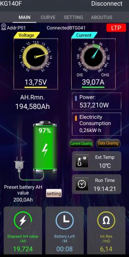

Tranquillo mica tanto. A me con le batterie sopra il 90% si tira dentro quasi  tutti i 40A che gli dà il Renogy.
Con 200Ah di batteria i 40A  in carica penso sia la normalità, anche al 90%.
Presumo due BS da 100Ah, 20+20 A.
