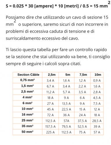

yessu questa tua giusta osservazione fa veramente pensare  su “ l’anello debole “ anche io visto al volo nel mio cofano l’alternatore da 90A   avrò un cavo da 6mm e deve servire la bm da 100 e 2 bs da ,100 cadauna ,frigo a 12 e pozzetto a compressore senza parlare di assorbimento luci in viaggio serale  varie ed eventuali …
sara difficile cambiarlo con un almeno da 10mm?  ( non ho grandi pretese al momento  ) ,son sempre quello che vuole cambiare il rele parallelatore da 200A e se non porto qualcosa di più a questo rele ..perdo solo tempo wink
dico 10mm da questo schema

Il cavo incriminato è sì sottile ma anche corto, direi meno di un metro, quindi non genera una caduta di tensione significativa che possa compromettere le prestazioni dell'intero impianto.
Il problema è di sicurezza dal punto di vista del surriscaldamento, in particolare per chi come me è passato da un alternatore da 90A a uno da 150A.
In base alla tabella che hai riportato, se il cavo è lungo 75cm (2,5m/4) e di sezione 6mmq dovrebbe andare bene fino a poco più di 100A. Io sono oltre.
