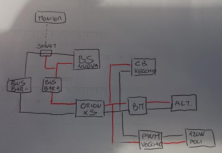

Non è per niente una brutta idea... peccato che non ho capito un razzo di come realizzare il circuito, come ho detto da subito sono un umile novellino del mondo dell'elettricità, cerco di studiare e capire tutto ma ora
mi hai messo in difficoltà... non riesco a immaginarmelo come cablare in questo modo. P.S. = nessuno mi ha mai risposto... non riuscirò mai a prelevare 50A dal mio alternatore vero? (ancora non riesco a convincermi riguardo all'orionXS)
In pratica colleghi  tutto in parallelo all'ingresso del DC-DC, prendendo come riferimento il tuo disegno,
porto i cavi 4 e 6 al 2 :
Alternatore
Caricabatteria
Regolatore FV
tutti insieme
poi un poco alla volta, quando hai possibilità di spendere, cambi il regolatore e il CB.
Il DC-DC non ha problemi, non ha consapevolezza di cosa gli fornisce energia, non si fa menate, prende gli elettroni e li controlla come serve.
Se usi poco il CB puoi anche pensare di lasciare il vecchio.

In pratica colleghi  tutto in parallelo all'ingresso del DC-DC, prendendo come riferimento il tuo disegno, porto i cavi 4 e 6 al 2 : Alternatore Caricabatteria Regolatore FV tutti insieme poi un poco alla volta, quando
hai possibilità di spendere, cambi il regolatore e il CB. Il DC-DC non ha problemi, non ha consapevolezza di cosa gli fornisce energia, non si fa menate, prende gli elettroni e li controlla come serve. Se usi poco il CB puoi anche pensare di lasciare il vecchio.
Scarabocchiata al volo su un foglio...
Sbagliato qualcosa? tutto?
Modificato da Grezz il 13/12/2024 alle 22:54:32

Scarabocchiata al volo su un foglio... Sbagliato qualcosa? tutto?
Si, lo schema è giusto, serve aggiungere un relè comandato dal D+ per attaccare la BM solo a motore acceso.
Mi spiace, hai parlato arabo un'altra volta... anche perché il concetto di D+ ancora mi è misterioso
EDIT: mi sporco e scendo in un dubbio che ho da un po' ma mi vergognavo a chiedere perché forse è una caxxatissima... ma un collegamento a massa sul telaio non lo si mette mai?
Modificato da Grezz il 13/12/2024 alle 23:06:45
23/12/2011 3194
Inserito il 13/12/2024 alle: 23:11:21
In risposta al messaggio di Grezz del 13/12/2024 alle 23:04:02
Mi spiace, hai parlato arabo un'altra volta... anche perché il concetto di D+ ancora mi è misterioso EDIT: mi sporco e scendo in un dubbio che ho da un po' ma mi vergognavo a chiedere perché forse è una caxxatissima... ma un collegamento a massa sul telaio non lo si mette mai?
Il D+ è una 12V che viene attivata solo quando il motore è acceso, è il comando che fa salire il gradino in automatico quando accendi il motore.
Lo trovi sicuramente nella centralina, dato che è lo stesso comando che attiva il famoso relè parallelatore BM/BS.
Monti questo sul filo della BM e lo comandi con il D+

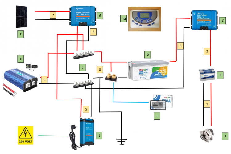

Però a questo punto partendo da questo schema mi dite per favore come collegare i negativi? (al 90% il DC/DC sarà il vecchio victron30 non isolato, ragionamento fatto in base al fatto che il camper lo tengo due anni e non oltre, meno soldi ci investo meglio è, anche perchè ho limato sul prezzo della batteria non ha senso spendere un capitale sul dc/dc)
A me i negativi han sempre fatto diventare matto, non sono mai riuscito a capire sta cosa, tendenzialmente mi vien da pensare ad un circuito chiuso come appunto è nel mio schema ma poi si parla di massa eccetera e io impazzisco, anche a scuola faticavo con questi concetti!
Correggetemi questo schema per favore

Devi solo portare un cavo positivo da 25mmq, verifica la distanza dal punto dove posizionerai il DC-DC Orion XS, vedi se ti e più vicina la batteria motore o l'alternatore, potresti anche collegarlo direttamente a quest'ultimo.
Lo Shunt sarà sicuramente nelle vicinanze della batteria servizi dalla quale colleghi il solo negativo al morsetto "Battery Minus" .
Sull'altro morsetto con la scritta "Sistem Minus" colleghi un cavo generoso 35-50mmq da collegare sul telaio in un punto con ottima conducibilità li vicino, (se non hai nulla tocca bucare il pavimento ed andare sotto), con un'altro spezzone dello stesso cavo ci colleghi il bus-bas negativo ed a questi andrai a collegare tutti i negativi interessati.
Per i morsettti/prigionieri sullo Shunt servono capicorda ad occhiello con foro 10 mm.
l'Orion ha i morsetti per cavi da 25mmq, oltre a quello che arriva da BM/alternatore (a sinistra), hai il negativo (al centro) da collegare al bus-bar predetto ed il positivo (a destra) che va al positivo della BS, il ponticello tra i morsetti H ed L va rimosso, ti serve per accenderlo, suggerisco innanzitutto di metterci un interruttore per accenderlo manualmente quando serve, se non hai a disposizione il famoso D+ non importa, puoi collegarci (sempre a mezzo di un interruttore) anche uno dei 2 poli della batteria servizi, puoi ad esempio collegare un capo di un cavetto da 1,5mmq assieme al cavo/morsetto di destra che dall'Orion va al polo positivo oppure partire direttamente da polo positivo di quest'ultima ed andare a collegarlo al morsetto H, viceversa, se colleghi detto cavetto al negativo (morsetto centrale dell'Orion), oppure polo negativo della BS o anche sul bus-bar negativo, allora andrai a collegarlo al morsetto L, suggerisco inoltre che con detta tipologia di installazione e' opportuno non utilizzare, quindi tenere disattivata, la funzione "rilevamento arresto motore" la quale attiverebbe o disattiverebbe l'Orion con modalità e tempistiche non volute.
Puoi prendere per buono il suggerimento di Banoyo, poi, in primavera con calma e forse qualche soldino in più, procederai con l'installazione del pannello e del regolatore di carica.

Cerco di dare suggerimenti, alcuni importanti, altri meno ma, in camper ci viviamo oramai dai tempi del Covid e conosco bene le difficoltà che possiamo incontrare, ragion per cui, sono stato (anche costretto se vogliamo) ad adeguare tutto ed in sicurezza, per soddisfare non solo le necessità ma anche qualche piccola voglia, proprio come in una casa ma, non possiamo però di certo permetterci di dire: "Va beh, chi se ne frega, tanto domenica pomeriggio rientriamo a casa" poiché, una casa in cui tornare, proprio non c'è l'abbiamo.
Ciro.
Modificato da Szopen il 14/12/2024 alle 11:04:32
06/09/2019 6828
Inserito il 14/12/2024 alle: 11:28:47
In risposta al messaggio di Grezz del 14/12/2024 alle 09:58:30
Qui nasce il solito mio problema di incertezza, leggo i commenti super tecnici di emme48 e penso subito di aver sbagliato tutto il progetto e lo schema di collegamento dei cablaggi. Ad ogni modo ho deciso di lavorare una
volta e mai più (sempre che non ci siano problemi) quindi i 3 accessori victron li prendo subito e li monto tutti e tre, rimando solo inverter e pannello solare (sfrutto il pannello presente per un po' di tempo tanto da qui a aprile il sole farà davvero poco). Però a questo punto partendo da questo schema mi dite per favore come collegare i negativi? (al 90% il DC/DC sarà il vecchio victron30 non isolato, ragionamento fatto in base al fatto che il camper lo tengo due anni e non oltre, meno soldi ci investo meglio è, anche perchè ho limato sul prezzo della batteria non ha senso spendere un capitale sul dc/dc) A me i negativi han sempre fatto diventare matto, non sono mai riuscito a capire sta cosa, tendenzialmente mi vien da pensare ad un circuito chiuso come appunto è nel mio schema ma poi si parla di massa eccetera e io impazzisco, anche a scuola faticavo con questi concetti! Correggetemi questo schema per favore EDIT: @Rubylove ormai siete fifty fifty tra i sostenitori del 50A e quelli del 30A... non so più cosa fare
Anche se hai deciso per l'Orion da 30A, il mio suggerimento non cambia, il negativo che dallo stesso va all'alternatore non serve, hai un solo negativo e va collegato al polo negativo della BS o a bus-bar negativo.
Dici che il camper lo terrai 2 anni ma, alcuni dispositivi possono sempre essere spostati su un "nuovo" mezzo.
Per lo Shunt avevo capito montavi un Victron, molto più efficace soprattutto per una piu corretta gestione dell'energia prodotta dai vari caricatori ma, vedo che nello schema e' presente un'altro prodotto.
Ciro.
09/06/2015 5826
Inserito il 14/12/2024 alle: 16:32:26
Non parteggio per 30 ne per 50, dico solo di verificare i cablaggi e la corrente che si preleva dall'alternatore
Grezz
Grezz
03/09/2018 470
Inserito il 14/12/2024 alle: 18:04:32
Ho provato a rifare tutto ma a me così sembra sbagliato
Ho rifatto i collegamenti negativi sperando di aver capito bene
Ho aggiornato le sezioni cavi e fusibili
Mi rimane molto fumoso il discorso della connessione con la centralina originale.
Con più ne parliamo e più il mio cervello si incasina a livello di schema elettrico
Modificato da Grezz il 14/12/2024 alle 18:05:30
