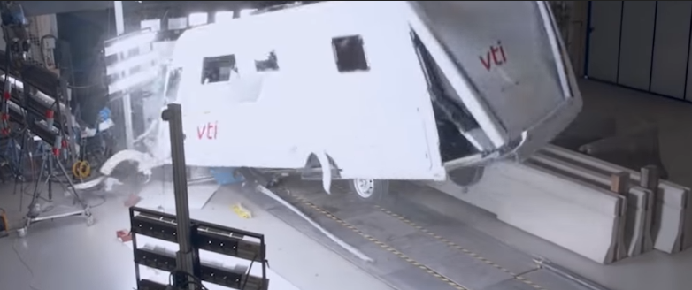

penso che sappiate perché i passeggeri dei posti posteriori devono indossare le cinture...
https://youtu.be/PK1wzwKaGPk
mi raccomando legate con cinghie robuste ogni sportello, ogni, ogni, ogni....

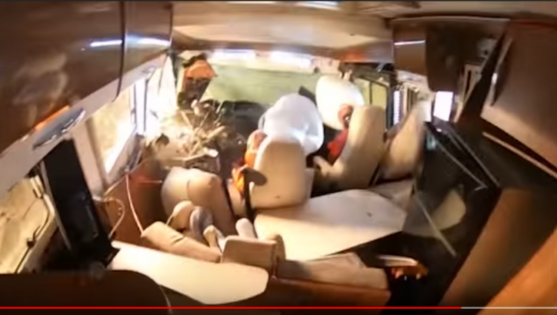

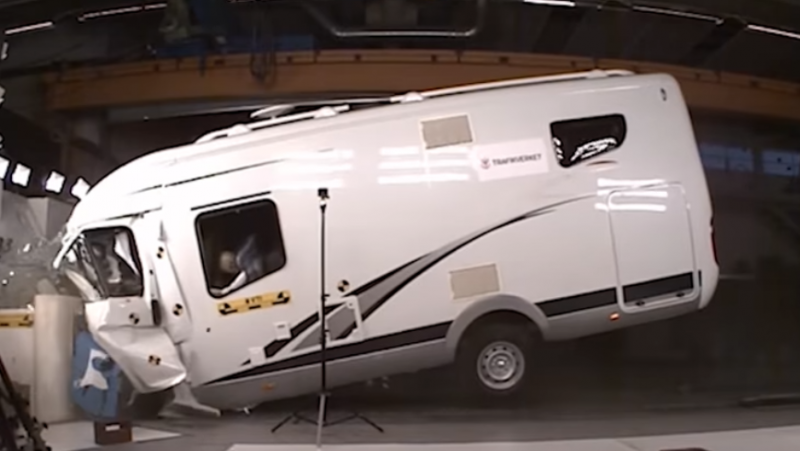

Dopo 43 anni di Fiat passati alle tecnologie di assemblaggio dei reparti e poi uffici di carrozzeria ti dico che per quanto concerne la sicurezza all'urto frontale è meglio che lasci perdere il camper integrale ( motorhome ), altro che robustissimo lamierino, ci sono fior di studi e simulazioni al computer e mille altri accorgimenti che non ti puoi immaginare.
Mancano al motorhome almeno un centinaio di chili di lamiera studiata per forme ( collassabilità ) per materiali ( altoresistenziali etc. )  per spessori ( montanti ed anello vano porte, indispensabile a mantenere indeformabile la cabina guida  ) e poi ancora le porte stesse con i loro longheroni ( puntoni ) interni che contribuiscono sia all'urto frontale che al laterale, mancano ancora almeno 1500 punti di saldatura di queste lamiere che non sono presenti e che a qualcosa dovrebbero servire.. altro che la colla e le vitine del motorhome
Lo spessore della vetroresina è insignificante rispetto a quanto sopra detto, non solo , la vetroresina usata si spezza con facilità causando ancora maggiori danni, è ancorata al nulla con 4 viti, se vedi l'urto tutta la scocca di vetroresina si stacca completamente dal telaio perchè l'urto frontale non viene assorbito dal collassamento dei lamierati e la "botta" se la prendono per tutta la lunghezza le due fiancate, distaccandosi completamente dal telaio, appunto.

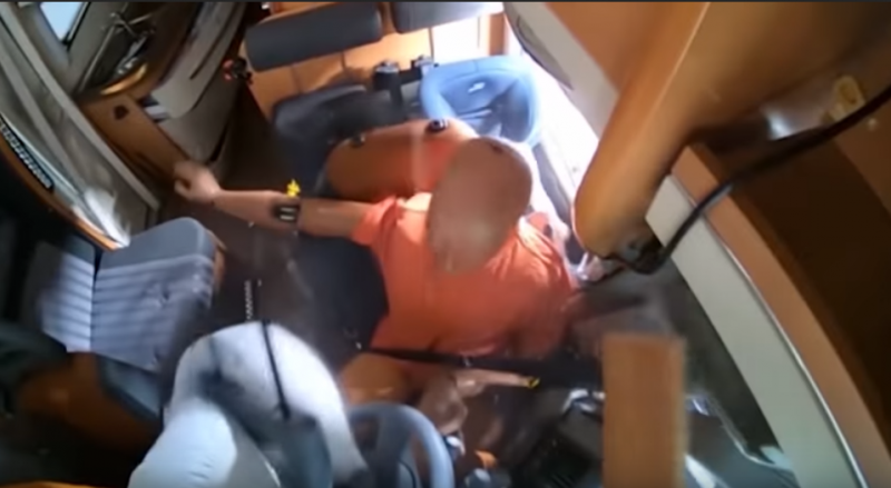

Guarda la differenza tra motorhome, si squarcia letteralmente e va in mille pezzi, pensa all'interno la mobilia dove va a finire rispetto a chi è seduto ed ancorato con cinture alla struttura
E semintegrale, dove l'anello vano porte che a volte ha dei rinforzi interni che superano ampiamente i 3 mm. ( somma dei lamierati altoresistenziali ) e la porta stessa come cercano di mantenere la forma e la vivibilità della cabina guida e si prendono, senza distribuire il colpo, collassando.
Interno del motorhome il pilota è circa un metro e mezzo più indietro del suo posto guida addosso ai manichini dei bimbi, tutto intorno è il caos più totale, il manichino del bimbo piccolo è schiacciato dal sedile del pilota e l'altro manichino del bimbo grande è ghigliottinato dal tavolo.
Interno del semintegrale, dove il pilota è arretrato di mezzo metro e tutto intorno è più o meno al suo posto.
Sarebbe interessante sapere come è andata ai manichini...

le immagini che confrontano i due del crash test sono piuttosto eloquenti.
Poi, come sempre, ognuno fa le sue scelte e da importanza a quello che più crede.
Certo non si scelgono i MH per  la sicurezza.

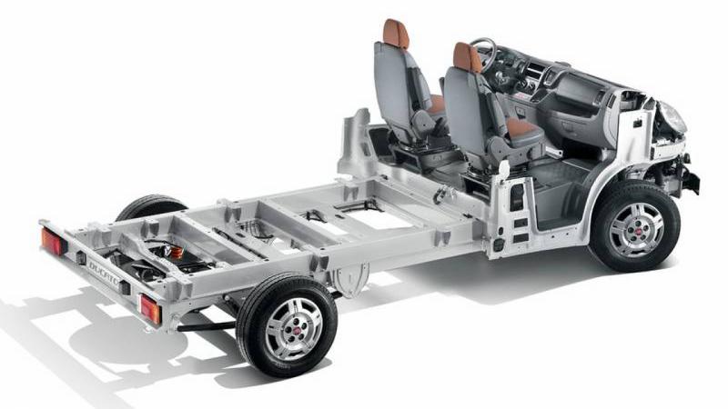

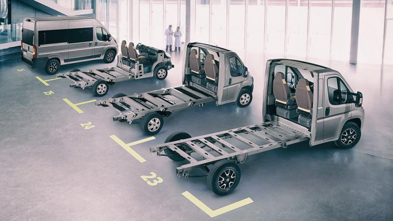

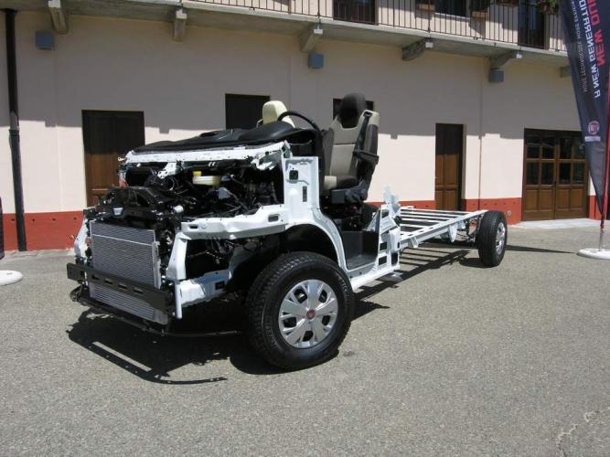

Come ho detto i MH, almeno quelli di fascia medio alta hanno tutto il telaio del cabinato, praticamente manca solo la lamiera verniciata....
Questo è il telaio scudato, la base per fare un motorhome, ti sembra che manchi solo la lamiera verniciata?
Mancano:
- Anello vano porte, la parte più importante per mantenere la indeformabilità della cabina
- Rinforzi all'interno dell'anello vano porte che sono il montante anteriore attacco porte, il montante posteriore, lo scatolamento superiore per l'attacco padiglione. I montanti normalmente sono di spessori che arrivano a 1.5 - 1.7 mm.
- Il rinforzo inferiore dell'anello vano porte che di fatto diventa un puntone della parte bassa del telaio
- La porta che al suo interno ha degli scatolati saldati che funzionano da puntoni per l'urto anteriore e laterale.
- Il quadro parabrezza che è l'isieme di vari pezzi tra cui lo scatolamento inferiore, che anche lui contribuisce all'urto laterale.
- Manca il padiglione che ai lati ha degli scatolamenti per rinforzare la zona alta dell'anello vano porte
- Manca il cristallo parabrezza che ( non si direbbe ma è così ) incrementa anche lui la robustezza ed indeformabilità della cabina.
- Poi non ci sono le parti estetiche tipo cofano e parafanghi che non contribuiscono alla struttura se non con percentuali vicino allo 0.

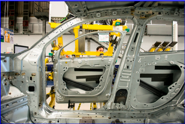

Il tutto saldato a punti ( come ho già scritto prima almeno 1500 ) oppure, con saldature al laser, tecnologia che incrementa ulteriormente la robustezza e la precisione della ripetibilità del processo più fedele al calcolo.
Non ci sono, legno, colla, viti autofilettanti, polistirolo, plastiche varie che vanno a fare la struttura ma acciai, saldati tra loro.
Mi spiace non avere la fotografia di tutti gli elementi mancanti per far capire meglio la loro funzione ed il contributo che danno alla struttura.
P.S.
Ho trovato come esempio la foto sotto, che non è di un furgone ma di un'auto, comunque si vedono bene moltissimi lamierati che mancano alla struttura dello scudato ( non tutti naturalmente perchè molti sono all'interno a guscio ). Sappi però che a causa delle dimensioni del furgone tutti gli elementi di rinforzo sono più spessi o addirittura sono in più rispetto alla foto.
Modificato da cinquantuno il 27/09/2020 alle 21:57:56
