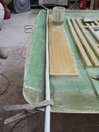

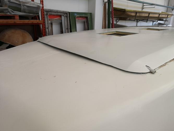

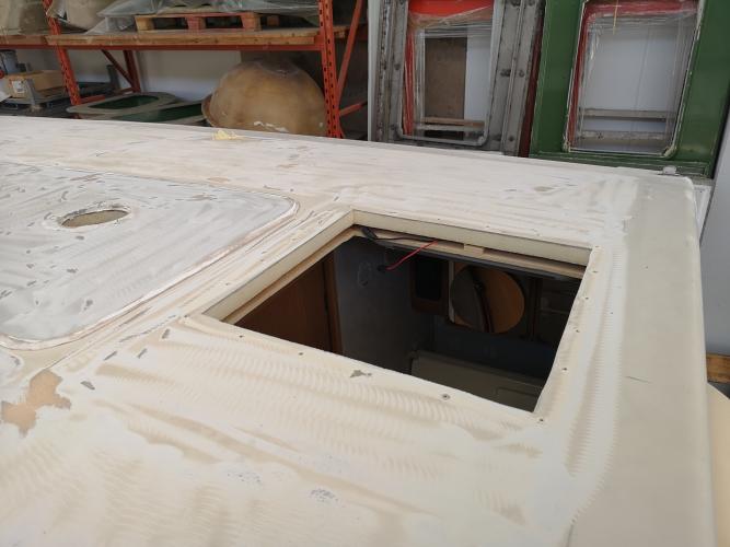

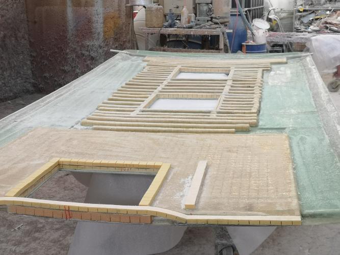

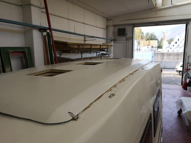

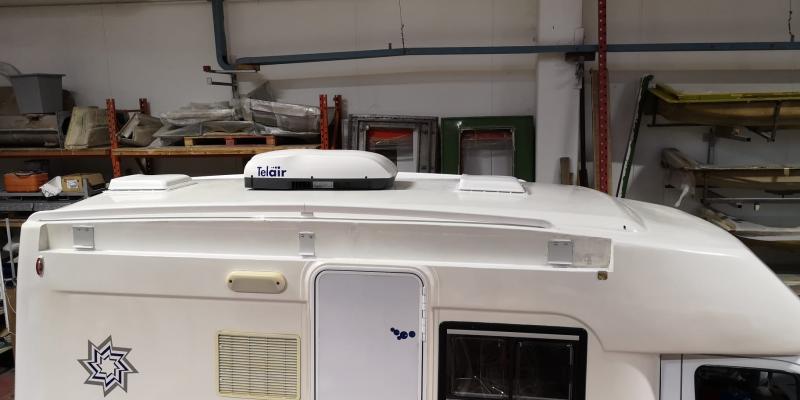

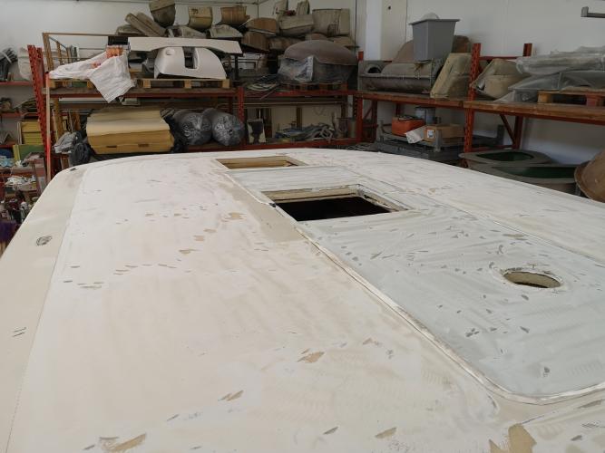

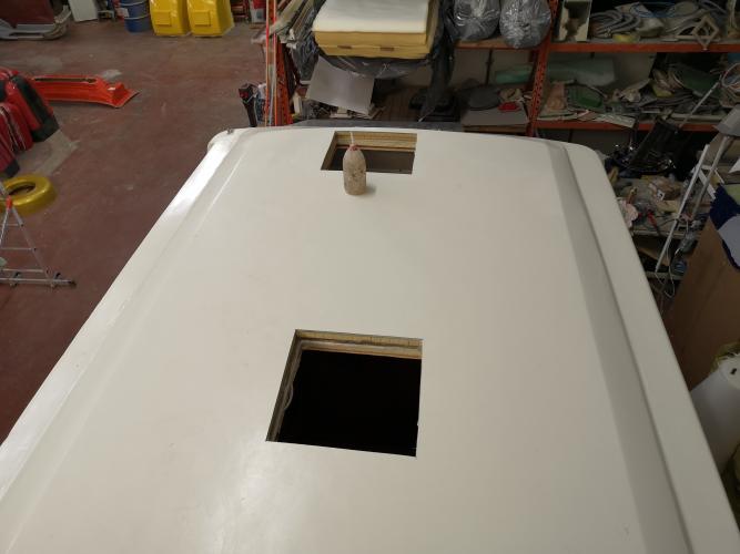

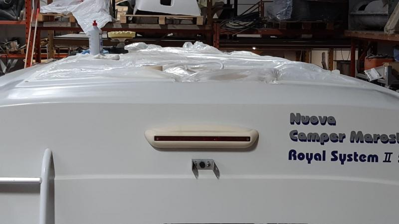

io ho fatto rinforzare il tetto al mio monoscocca
BF61847D-BDBB-4B80-AF0B-1CC2DB09786B.jpegA9454D3E-C67E-4CBD-94BE-C1435F339B9F.jpeg291C79DF-3EE7-44B1-B981-E361EE2D6973.jpeg6FBEA1F0-40F7-4A98-8D64-2E839B95FF33.jpeg9B74E0F4-846F-4249-9D25-EEE037EF0E93.jpegAC67AE54-EC1E-4A09-AC7C-920075EC76D9.jpegED06F18C-4B8C-41C1-ADE6-478F57E22AA7.jpeg
lo ho fatto perchè non scaricava l’acqua, mi si formava una pozzanghera, avevano fissato tutto con le viti, un monoscocca con tutto il tetto forato non è un monoscocca

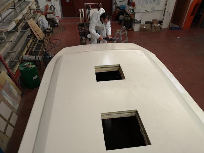

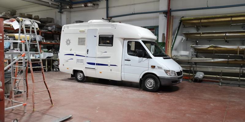

66527496-7DEF-43F0-81A2-3205CF969E9D.jpegB5C5C15E-CF40-437D-9BD0-3C4A7C4E60FF.jpeg8BBD6E95-B84E-4767-BB07-147366A8F3CF.jpeg237B7841-3DF6-46DA-A552-7B8C1961B88D.jpegA073ED63-FCF4-4384-A6A6-6A30A6B4AA1F.jpeg68F431C7-DE3B-484E-B323-86D5DC8C0F41.jpeg
io ho tutto incollato, non ho fatto fori
questo è il risultato finale, aggiungo che il camper non è stato riverniciato, la fibra di vetro era dello stesso colore del camper

Grazie per tutte queste foto. Sarebbe possibile sapere di quale materiale sono fatti i rinforzi? Sono stati messi per fare una base di appoggio per poi renderlo calpestabile? Grazie
18/10/2009 6788
Inserito il 28/03/2020 alle: 13:38:05
In risposta al messaggio di paolo 195 del 28/03/2020 alle 11:43:24
è un materiale poroso leggero e molto duro, lo ha messo per dare rigidità al tetto, prima dovevo fare molta attenzione dove calpestare, ora con due persone sopra non flette di un millimetro, è diventato molto ma molto più coibentato, molto più silenzioso quando viaggio, se guardi bene, dalle foto vedi quanta resina ha adoperato il costruttore per fare il tetto, si e no un paio di millimetri, decisamente pochi, ha messo anche dei rinforzi esterni, la carenatura dell’MV Agusta è più resistente, per la paura di un’infiltrazione ho fatto fare questo lavoro, ora sono pienamente soddisfatto, lavando il tetto mi sono accorto che ora non ristagna una goccia d’acqua, era quello che volevo
quel materiale dovrebbe essere "Termanto"

quel materiale dovrebbe essere Termanto
Grazie molto utileyes

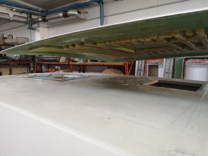

18/10/2009 6788
Inserito il 28/03/2020 alle: 20:24:14

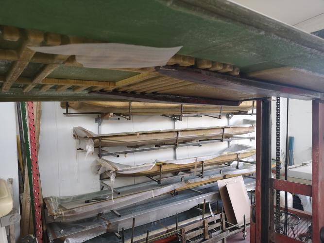

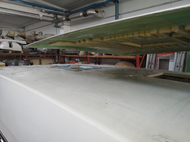

qui puoi vedere la rigidità della struttura
BA3D5157-1049-422A-B407-D057EF55460A.jpegBFC970F5-E531-48BE-A477-9CE46E7F04DA.jpeg8B1DDB53-C7E8-4081-A8CF-8E24A64851CD.jpeg
quando l’abbiamo posata per le varie prove, non fletteva di un millimetro
