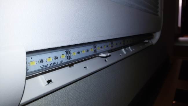

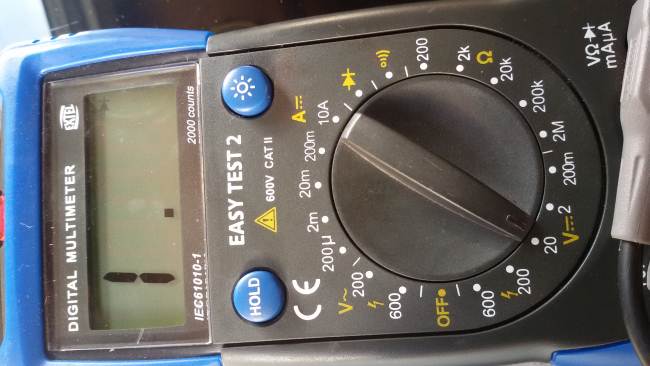

Ciao a tutti, vorrei sostituire i neon della dinette (foto 1) con dei led. Sui tubi neon c'è la scritta: 8w T5 e sulla plafoniera: 12V/8W, ho misurato la tensione sui fili che vanno ai neon e il tester mi da una lettura strana: foto 2. Misurando la tensione sui fili prima che vadano ai neon mi da un regolare 12,4 Potete chiarirmi la cosa e inoltre che led usare? Vi ringrazio per le risposte e approfitto per augurare agli amici di COL e alle loro famiglie un buonissimo Natale e un 2016 ricco  di km. Scusate ma non riesco a mettere le didascalie nei posti giusti

perchè "strana" a  me sembra una misura normalissima di una batteria a riposo .

Ma non dovrebbe segnare come sui fili 12,4? Cambio i neon perchè fanno poca luce e ogni tanto fanno fatica a accendersi.

Li ho sostituiti io in quello stesso tipo di oblò. Devi prendere l'alimentazione prima della scheda elettronica che si trova a destra della manovella guardando verso l'anteriore del camper. Ho utilizzato delle barre a led (se non sbaglio da 50 cm prese a 16 euro l'una). Ho dovuto togliere il fermo centrale del neon perché la barra essendo dettano lare e non tonda mi impediva di richiudere bene le griglie.
Anche io penso così. Ti ricordi il tipo di led e la potenza? Hai messo un dissipatore di calore, fusibili? Sei soddisfatto del risultato? Scusa la valanga di domande. Grazie.

strana: foto 2. Misurando la tensione sui fili prima che vadano ai neon mi da un regolare 12,4 Potete chiarirmi la cosa e inoltre che led usare? Vi ringrazio per le risposte e approfitto per augurare agli amici di COL e alle loro famiglie un buonissimo Natale e un 2016 ricco  di km. Scusate ma non riesco a mettere le didascalie nei posti giusti                                                Ciao Valter.

In qualsiasi caso non puoi alimentare i LED dall'alimentazione della lampada al neon. La tensione ai capi è molto elevata ed è in corrente alternata, poichè quelle lampade son fatte per la normale tensione di rete.
Se vuoi usare una barra di LED, devi staccare il piccolo inverter (circuitino) che alimenta la lampada, porre la barra ed alimentarla con la sua tensione tipica (potrebbe essere 12V ma  anche più o meno) eventualmente utilizzando un apposito alimentatore.

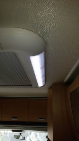

Un saluto a tutti,
io ho modificato tutte le plafoniere a neon sul mio mezzo (ne ho tre) mettendo al posto del tubo al neon (che nei miei era da 16W) 4 led da 2W/cad. Il risultato è eccellente, anche troppa luce, il consumo è dimezzato e il calore prodotto dal led sulla plastica della plafoniera risulta appena percettibile dopo molto che è acceso e non aumenta. Ho fatto questa modifica ani fa, fino ad ora non ho mai riscontrato alcun problema. Ovviamente ho eliminato tutto ciò che all'interno della plafoniera era attinente al funzionamento del neon (tubo stesso, reattore, supporti per il tubo) mantenendo solamente l'interruttore.
Questa la foto della plafoniera accesa:
Questo è il led che ho usato, usando 4 mammuth per il collegamento degli stessi:
Salutoni. Mauro [;)]

io vedo 4 piastrine con montati in ciascuna di esse 9 LED che forse sono da 0,24 watt cadauno.
Per tutti i neofiti entustiasti e vogliosi di smanettare faccio presente che se l'impressione è soggettiva per definizione è anche vero che con la fisica non si può scherzare.  Un tubo fluorescente nuovo di buona qualità ha una efficienza luminosa di circa 55 Lumen emessi per ogni watt di potenza assorbita, il reattore elettronico consuma molto poco, non più di un 5% della potenza che lascia transitare.
I diodi LED come quelli in fotografia quando sono fatti bene hanno efficienza - VERA - che non supera 75 Lumen per watt ma a questi si deve aggiungere una potenza da dissipare in calore che spesso supera il 75% di quella utilizzata per emettere luce. Se quelli in foto sono dei 5050 o similari la potenza da calcolare per ciascuno di essi è 0,24 W + il 75% ovvero circa 0,40 watt cadauno che per 9 LED e per 4 piastrine porta ad una potenza totale assorbita di 14,4W
come si vede il gioco delle potenze (vere) è quasi equivalente, mentre il confronto nel guadagno il luminosità  è :
16 x !,05 x 55 = 924 Lumen  contro 14,4 x 75 = 1080 Lumen

io, da buon  neofita e voglioso di smanettare, senza far alcun calcolo, ho messo questi qui sotto: l'impressione, che come tale è e rimane soggettiva, è stata di aver guadagnato in luminosità perché i vecchi erano già un po' anneriti e, prima che qualcuno lo puntualizzi lo ribadisco io: erano già un po' anneriti. non so se la luminosità sarebbe aumentata anche rispetto a dei neon nuovi... appunto nuovi, ma dalle mie parti di neon 8w di quelle dimensioni non ne ho trovati.

il montaggio mi piace e sembra molto ben riuscito, la distribuzione delle fonti luminose  è piacevolmente uniforme, prerogativa che nell'altro montaggio non si riscontra.
Il materiale non è la semplice striscia Led e ha l'aria di non essere proprio un prodotto economico.

mi sono incuriosito dopo aver letto la risposta dell'amico Franco 1945, e quindi oggi sono andato a misurare con il mio multimetro quanto consuma (in ampère) la plafoniera che ho modificato con le quattro piastrine a led GU4.
Premetto che dalla foto che ho postato in effetti la distribuzione della luce è concentrata in quattro punti nella lunghezza della plafoniera, e questo naturalmente è dovuto al fatto che ho utilizzato 4 led GU4 separati e non invece una striscia led. Ma alla fine della fiera posso assicurare che l'illuminazione del mezzo risulta eccellente, ben al di sopra, in quanto a luminosità, delle precedenti plafoniere al neon.
Altro inciso che intendo fare riguarda il consumo: mentre prima con le luci al neon il l'assorbimento (rilevato dal voltmetro che ho in cellula) risultava abbastanza importante, con le plafoniere a led è nettamente migliorato.
Ora vengo alla misura: ho collegato in serie il multimetro mandando il "COM" alla plafoniera e l'altro puntale al positivo, ho acceso la luce e il display ha segnato subito 3,10 per poi scendere e stabilizzarsi, dopo qualche minuto alla misura di 2,30.
Devo confessare che sono rimasto al quanto perplesso di questa lettura di Ampère (che moltiplicato 12 V danno in partenza oltre 36 W). E' evidente che il ragionamento di Franco 1945, sul reale consumo dei led, è una sacrosanta verità, cioè gli stessi hanno un consumo assolutamente superiore di quello dichiarato. Molto probabilmente sarà per le resistenze che ad essi sono collegati per avere un corretto funzionamento.
Cosa certa è che con le plafoniere al neon che avevo (ciascuna da 16W) riscontravo un consumo (che, però, non ho mai misurato con il multimetro) sicuramente maggiore.
Potrebbe essere che il mio multimetro sia sballato? A me sembra una enormità, perchè anche di esercizio (cioè dopo qualche minuto) la misura degli ampère scende a 2,30 che equivale ad oltre 27 watt.... Se è la misura reale e non ci sono errori, mi chiedo allora quanto potesse assorbire il neon....
Bene inteso, non sono un elettricista pertanto posso aver scritto delle belinate, resto in attesa di un parere di un tecnico....

Nel post di ieri ho scritto sulla mia perplessità riguardo le misure effettuate sulla plafoniera a led. Questa la foto del display del multimetro:
...e questo il valore dopo circa 10 minuti di funzionamento:
Durante la notte ho pensato all'assurdità di tale valore, e ho pensato, con ragione, che fosse il multimetro che ho usato per la prova che avesse un difetto.
Questa mattina sono tornato sul camper con un altro multimetro che ho nel mio laboratorio e ho rifatto la misura. Questi i risultati:
....quindi non credo di sbagliare se sostengo che la mia plafoniera con 4 led ha un consumo, in ampère di 0,70 in partenza per poi stabilizzarsi a 0,52, che in watt si traducono in (12V x 0,70 ah) = 8,4 watt (valore iniziale) ; (12V x 0,52 ah) = 6,24 watt (valore stabilizzato).
Direi, pertanto, che nella realtà ho più che dimezzzato il consumo rispetto al vecchio neon, ottenendo, oltretutto, una illuminazione più intensa...
