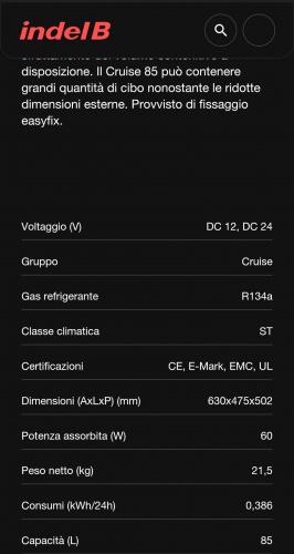

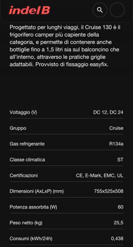

Inserito il 03/03/2025 alle: 00:09:38
In risposta al messaggio di Laikone del 02/03/2025 alle 21:00:35
non dimenticare che tra un frigo a compressore da 90lt e uno da 140 c'è quasi il raddoppio dei consumi...
A parità del resto (ΔT, coibentazione, ecc.) l'ingresso di calore quindi l'energia da smaltire varia in proporzione non al volume ma alla superficie esterna, che aumenta meno del volume, con valore che si deve vedere caso per caso a seconda delle proporzioni . In ambiti di pari rendimento (stessa marca, gruppo refrigerante)  il  consumo a medio termine sarà in quella proporzione.
In casa Indel Webasto / Indel B, passando dal Cruise 85 litri al Cruise 130 litri (+53% in volume) il consumo dichiarato x condizioni standard passa da .386 kWh/g a .438 kWh/g (+14%). Forse il 130 è meglio coibentato, in ogni caso sono entrambi classe ST.
Io ho il primo e posso dire che nelle condizioni di uso normale consuma anche meno. In effetti anche per la  potenza assorbita dichiarano 60 W (forse valore max settando diversamente la velocità di rotazione) mentre la potenza che ho misurato ai morsetti è 3.7A x 12.7 V = 47 W. Che è circa la stessa di altri miei precedenti frigo, di altre marche ma sempre col Danfoss/Secop.
Modificato da Armando il 03/03/2025 alle 00:24:15

le schede tecniche dei frigoriferi riportano consumi riferiti a una temperatura ambiente di 25°, se ne deduce che portando lo stesso frigo a 33° il frigo consumerà di più. PS: è inutile, non ce la farai mai a convincerli
C'è poco da convincere, l'85 litri attuale è il 5⁰ frigo a compr. che utilizzo dal 1990 ad ora (oltre a 2 portatili, sempre con Secop BD35F) e so come va e quanto consuma in varie condizioni.
Ma non ci provo neanche, so solo che col mio Compressore da 90 litri unito ad altri consumi di corrente, quando faccio un po di libera sto sempre a guardare il pannello Büttner della tensione che ho aggiunto di fronte al mio sedile.
Tutti e due sistemi hanno dei pro e contro, andando noi spesso in aree di sosta e campeggi, non abbiamo problemi di corrente, uguale sei ll trivalente a 230 v consuma 3 volte di piu, la corrente di solito e' a forfait.
