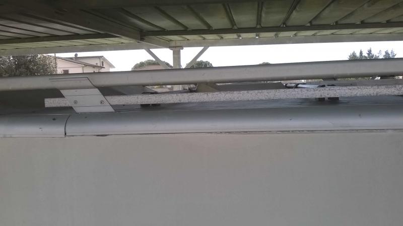

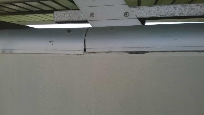

Buongiorno a tutti

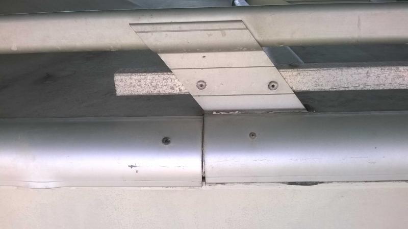

come potete vedere dalle foto ho notato che al mio camper (Elnagh Doral) si è verificato il distacco tra la parete (solo sul lato guidatore) e il profilo in alluminio.
Penso che potrebbe anche essersi allontanata la parete dal tetto, visto che il profilo di alluminio sopra al tetto è ben attaccato.
Questo problema si vede andando dalla metà del camper verso la parte posteriore, mentre non si è verificato andando da metà verso la parte anteriore (mansarda).
Ho notato questo da circa 1 settimana, ed il camper è percheggiato sotto la tettoia da settembre 2017.
Cosa ne pensate? Può essere dovuto ad infiltrazioni?

Buongiorno a tutti come potete vedere dalle foto ho notato che al mio camper (Elnagh Doral) si è verificato il distacco tra la parete (solo sul lato guidatore) e il profilo in alluminio. Penso che potrebbe anche essersi
allontanata la parete dal tetto, visto che il profilo di alluminio sopra al tetto è ben attaccato. Questo problema si vede andando dalla metà del camper verso la parte posteriore, mentre non si è verificato andando da metà verso la parte anteriore (mansarda). Ho notato questo da circa 1 settimana, ed il camper è percheggiato sotto la tettoia da settembre 2017. Cosa ne pensate? Può essere dovuto ad infiltrazioni? Grazie Carlo
Va visto anche dall’interno.
Un problema dei Doral quando uscirono era lo sfregamento della vetroresina tra tetto e pareti, questo comportava a lungo andare una infiltrazione proprio per la mancanza di materiale.
Potrebbe non essere questo il caso ma servono le foto anche dall’interno e vedere veramente se si é staccato oppure accorciato, ma bisogna smontare le lamiere.
Sicuro non ha preso una botta, sembra si sia alzata la lamiera
Ciao, tra le ipotesi... il camper ha subito torsioni di recente?....cric, sollevatori, dossi, ecc... a me sembrerebbe più l'inarcamento del profilo, anche perchè se ho capito bene, il cedimento (anomalo) della parete porterebbe o al collasso del pavimento o ad un rigonfiamento della parete e il tutto  peraltro si verificherebbe ed è capitato, ma solo a seguito di infiltrazione grave che non rimarrebbe invisibile. Come già consigliato, vedi anche all'interno come è la situazione.

Potrebbe essere una deformazione da sforzo. E' stato trasportato qualcosa di pesante sul tetto, oppure qualcuno è salito sopra, magari per fare dei lavori?

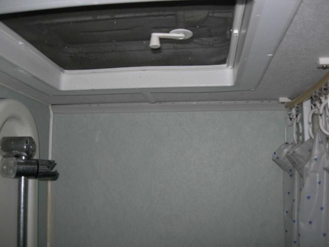

anche all'interno si nota un distanziamento tra la parete verticale ed il tetto (domani posto le foto)
cicrca 2 anni fa il camper è stato caricato su un grande carroattrezzi per un guasto alla pompa carburante in autostrada.
Sopra non ci carico mai niente di importante o pesante, io ci sono salito sopra a settembre 2017 per pulire gli oblò da aghi di pino e foglie, ma l'ho sempre fatto 1 volta all'anno e io peso 65 kg. Potrei portarlo a fare un controllo infiltrazioni, almeno sarei sicuro se sono presenti o meno. Che ne dite?

Se la deformazione è effetti di torsione della cellula  la cosa deve necessariamente riflettersi anche dall'altro lato della cellula.
Io prenderei in considerazione, invece, il fatto di essere salito sul camper.
Se il punto sottostante non è rinforzato da una parete verticale (es quella del bagno od un montante verticale), potrebbe essersi deformato il tetto a causa dello sforzo.
A dire il vero, la cosa mi sembra più derivare da uno sforzo applicato alla staffa del portapacchi, che si vede in foto.
Resta da esaminare le foto dell'interno cellula per avere maggiori informazioni.
Tutti pensano che si possa salite impunemente sul tetto di un camper; secondo me è l'operazione che causa la maggiori infiltrazioni della cellula.
Escludo deformazioni dal carico su carro attrezzi o da traino con le ruote anteriori sollevate. Quel tipo di intervento si effettua lavorando su un intero assale, quindi non compromette l'integrità della cellula.

4- ho controllato all'interno nella zona di congiunzione tra parete e tetto e secondo me il distacco si nota anche qui,
solo da metà camper andando verso il posteriore, mentre andando verso la mansarda tutto è al suo posto e non si nota niente.
Ho provato a premere forte con le mani la parete interna, in alto, per capire se cedesse, ma non ho ottenuto niente.
5- se ho capito bene prima di portarlo a fare un controllo infiltrazioni, prima devo bagnarlo buttando acqua sopra il tetto, perchè se è alcuni mesi che è fermo sotto la tettoia, con lo strumento non si vedono le infiltrazioni?
foto interna si vede la guarnizione che è fissata alla parete interna cha a spazio (circa mezzo cm) verso il tetto:
foto fatta sopra il tetto si vede che il profilo è ben aderente al tetto (ma il tetto e parete verticale sono staccati di circa mezzo cm)

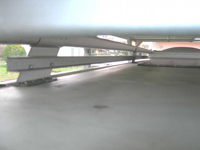

Però in quel punto dove si è alzato il profilo, si trova anche la staffa del portapacchi che dovrebbe legare maggiormente tetto e parete, invece dalle foto, sembrano avvitate solo nel tetto, e quindi in qualche maniera avere un ruolo negativo, poi si vede un profilo in lamiera zincata a cosa serve ?

Però in quel punto dove si è alzato il profilo, si trova anche la staffa del portapacchi che dovrebbe legare maggiormente tetto e parete, invece dalle foto, sembrano avvitate solo nel tetto, e quindi in qualche maniera avere un ruolo negativo, poi si vede un profilo in lamiera zincata a cosa serve ? Posto la foto di una staffa del mio camper!
E' vero, suo mio camper la staffa che regge la barra portapacchi sembra essere fissata solo alla parte superiore del tetto,
quel profilo a C in lamiera zincata, che corre parallelo e sotto la barra portapacchi, è sempre stato presente, ma non sò dirti a cosa serva, è presente su entrambi i lati.

Dalle foto dell'interno non riesco a vedere bene il distacco della parete dal tetto. Noto invece dalle foto fatte sopra il tetto, che la lamiera di quest'ultimo si trova leggermente più bassa di quello che dovrebbe.
La giuntura è riempita di terostat, quindi non dovrebbe darti problemi ma più vedo immagini e più penso che ci sia stato uno sforzo applicato alla staffa che regge il portapacchi.
L'abbassamento del tetto è in quella direzione e tutto mi fa pensare a questo.
Escludo la possibile deformazione del telaio dovuta alle sospensioni ad aria, perchè un telaio deformato ti avrebbe dato molti altri segni più in basso e lungo la parete, prima di manifestarsi sul tetto.
Non posso escludere una torsione della cellula che, comunque, dovrebbe manifestarsi anche dall'altro lato ed anche nelle parti basse delle pareti.
Anche se dalle foto non si vede bene, riesci a misurare la distanza fra il tetto cellula ed il profilo angolare, all'interno della cellula?
Dalle foto ho notato che, nella parte abbassata, ci sono due viti, oltretutto diverse di grandezza, a tenere la giunzione dei due profili.
Prima di fare un controllo infiltrazioni, io proverei a rimuovere quelle due viti e vedere se sono arrugginite, riposizionandole poi opportunamente usando un minimo di terostat da mettere all'interno del foro.
Se trovi ruggine c'è infiltrazione, altrimenti puoi lasciar perdere il controllo cellula.
Altra cosa: controlla se quelle viti le trovi in un altro punto di giunzione del profile; se non ci sono,  si tratta di una modifica e questo può significare un problema preesistente, mmagari una riparazione fatta dal precedente proprietario.
