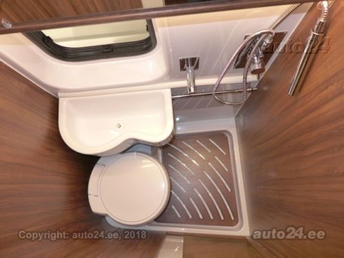

Ora sono via per lavoro e non posso fare altre foto al bagno ma ne metto una presa da internet per far capire meglio come e' l'impianto. Il lavandino e' traslabile

Ciao Enzo, non ho capito bene cosa intendi per pannello marrone (la parete di legno che si vede sulla destra?) e come metteresti la staffetta ad elle; potresti provare a spiegarmi meglio? Grazie Stefano
Mi riferisco al pannello, dalla foto sembra laminato, su cui è alloggiato il pomello malefico. Se il supporto ti consente di fissare una staffetta ad elle tipo questa, ma ne trovi anche di più piccole,
https://www.google.com/search?q...
il gioco è fatto, è di semplice gestione e non invasivo

Mi riferisco al pannello, dalla foto sembra laminato, su cui è alloggiato il pomello malefico. Se il supporto ti consente di fissare una staffetta ad elle tipo questa, ma ne trovi anche di più piccole, il gioco è fatto, è di semplice gestione e non invasivo
Ah ok, ora capisco cosa intendi, quella e' una piastra metallica a supporto del gruppo rubinetto e deviatore; e' cromata quindi riflette la parete in legno. Dato che e' metallo potrei anche usare dei rivettini per fissare due piastre a "L" (una sotto e una sopra) ma il punto e' che non so come sono messi i tubi dietro e non vorrei fare un disastro forando a caso... comunque e' un ottimo spunto a cui non pensavo.

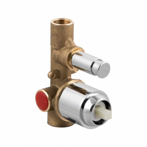

Inserito il 23/02/2019 alle: 15:53:04
quello che vedi in foto e simile al tuo con identico funzionamento e collegamento03117-1024x1024.png
dal link sotostante puoi accedere alla scheda tecnica e istruzioni di montaggio , almeno ti fai una idea ,  comunque quello che posto non è idoneo per camper causa portata minima e sua pressione sempre minima di utilizzo che una pompa d 7 lt minuto mai raggiungerà , chiaramente prima di sparare a vuoto sull'assemblatore del tuo mezzo bisogna sapere e conoscere la pressione e portata minima di quel mix con deviatore che pare lo installino su tutti i loro mezzi della stessa ctegoria
http://www.teoremaonline.com/ru...
due piastre a L (una sotto e una sopra) ma il punto e' che non so come sono messi i tubi dietro e non vorrei fare un disastro forando a caso... comunque e' un ottimo spunto a cui non pensavo. Stefano
Per fissare le piastre ad "L" potresti utilizzare viti molto corte evitando possibili danni. I rivetti richiedono maggiore profondità. Il rivetto, libero per essere inserito e disinserito, lo utilizzerei per tener premuto il pulsante. Comunque prima di mettere qualsiasi accrocchio, prova con un doccino come quello consigliato da Unter. Apri la leva di apertura e chiusura rubinetto al massimo, schiacci il pulsante deviatore e poi con il pulsante del doccino sei tu a dosare il quantitativo di acqua che desideri. In questo modo hai sempre tra il pusante ed il doccino il massimo della pressione ed il pulsante dovrebbe restare sempre armato. Il costo è irrisorio e ti conviene provare. Io ho una doccia "normale" ed ugualmente ho montato un doccino con pulsante perché mi consente un notevole risparmio di acqua. Ciao Enzo
PS dalla foto mandata da Mario che saluto, eventualmente dovessi decidere di montare le piastrine, montale lateralmente e non sopra e sotto in modo da evitare in ogni possibile danno

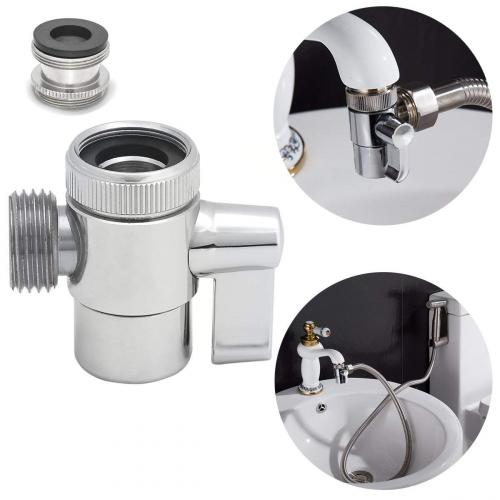

Guarda questo :
https://www.amazon.it/Acquastil...
la parte più grande la avviti sulla bocca che eroga l’acqua e quella più piccola su un doccino con levetta . Ti diventa un doccino con attacco rapido che innesti solo quando fai la doccia

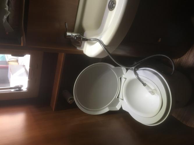

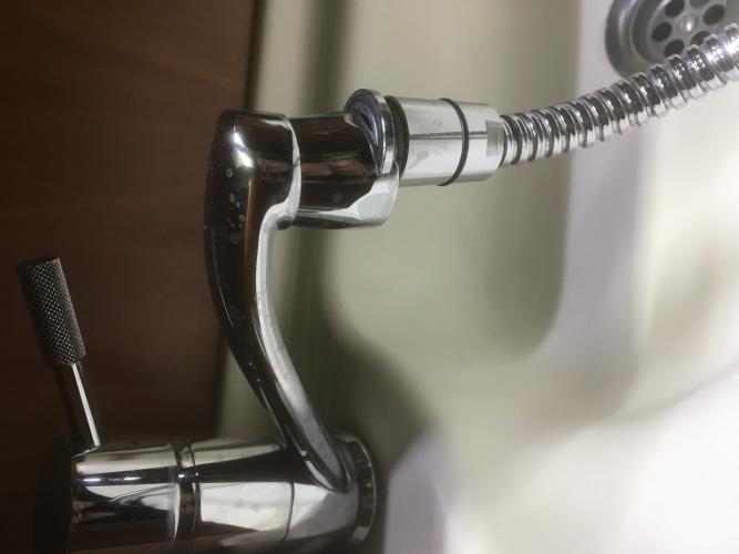

Buongiorno,
per il collegamento ho utilizzato il raccordo maschio-maschio svitando prima, dalla doccetta del lavandino, il filtrino rompigetto. Ho un Livingstone 2 del 2014 con il bagno uguale a quello della tua foto.
Saluti

Guarda questo : la parte più grande la avviti sulla bocca che eroga l’acqua e quella più piccola su un doccino con levetta . Ti diventa un doccino con attacco rapido che innesti solo quando fai la doccia
Macky interessante questo! piu' o meno e' il principio degli attacchi a baionetta per gli attrezzi pneumatici che pero' hanno la corona esterna che si avvita e serra la baionetta; questo invece sembra solo ad innesto. Tu hai avuto modo di usarne uno? Funziona bene?

Buongiorno, per il collegamento ho utilizzato il raccordo maschio-maschio svitando prima, dalla doccetta del lavandino, il filtrino rompigetto. Ho un Livingstone 2 del 2014 con il bagno uguale a quello della tua foto. Saluti
Quindi non sono il solo a "maledire" chi pensa simili boiate su un camper laugh. L'uscita originale dopo il deviatore l'hai chiusa con un tappo?

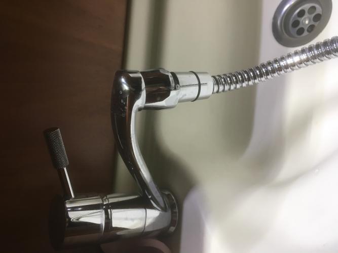

Funziona benissimo  è velocissimo da installare F8A5E3D5-0986-4881-A982-20FAE9BD2B2A.jpegCC15F4C3-1D91-4A23-B726-7598CE78A8DD.jpeg26B9165B-56FE-40E2-94EC-3929A70A9B0E.jpege non è esteticamente invasivo . Io lo uso con il doccino per fare l’uso bidet
