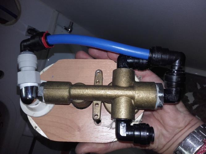

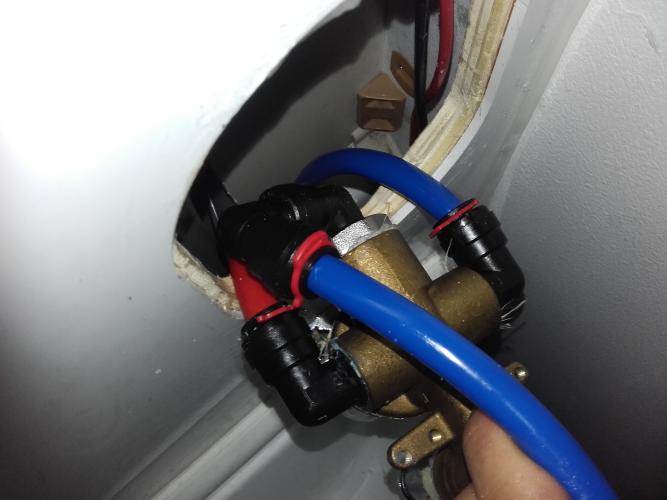

Io ho risolto con una modifica al miscelatore eliminando di fatto il bocchettone e coprendone il buco con un portabicchiere.
Ora uso il doccino con la levetta e relativo flessibile sia per il lavandino che per gli altri usi.
Nella foto: il miscelatore con un tappo avvitato all'uscita originale della doccia e il collegamento dall'uscita principale con la presa in alto a cui ho collegato il flessibile.

Ciao Carlobag, grazie per l'intervento; mi sembra di capire che hai anche tu un furgonato come il mio.
Il gruppo nella foto sarebbe quello dietro la placca di metallo che quindi hai tolto..  e vedo che hai collegato l'uscita che serviva il lavandino al flessibile della doccia quindi hai di fatto eliminato l'uso del pulsante! Ottimo. Sono curioso di sapere dove metti il doccino per uso su lavandino e come hai tolto il bocchettone fisso a parete che serviva il lavandino.

Ciao Carlobag, grazie per l'intervento; mi sembra di capire che hai anche tu un furgonato come il mio. Il gruppo nella foto sarebbe quello dietro la placca di metallo che quindi hai tolto..  e vedo che hai collegato l'uscita
che serviva il lavandino al flessibile della doccia quindi hai di fatto eliminato l'uso del pulsante! Ottimo. Sono curioso di sapere dove metti il doccino per uso su lavandino e come hai tolto il bocchettone fisso a parete che serviva il lavandino. Grazie Stefano

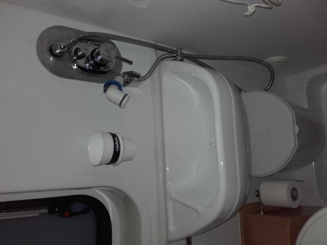

Il lavandino del bagno ora si presenta così:20190228_180616(1).jpg
A disposizione, Carlo

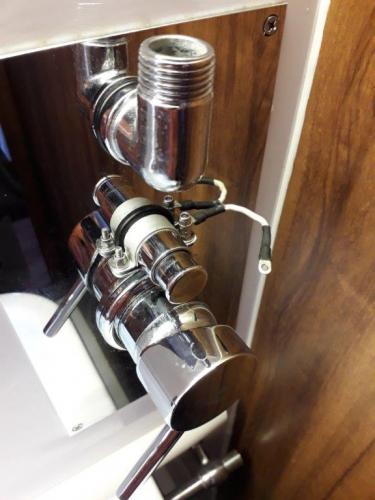

Un saluto a tutti. probabilmente chi ha pensato l’impianto doccia del mio camper è uno che non ha mai messo piede su un camper in vita sua dato che lo ha predisposto come quelli di casa e come se fosse collegato ... all’acquedotto.
Per usare la doccia devo ogni volta aprire il rubinetto con l’acqua che inizialmente esce nel lavandino e poi azionare il pulsante che devia alla doccia (freccia gialla). Se apro il rubinetto sotto i ¾, il deviatore non rimane inserito e l’acqua torna ad uscire al lavandino inoltre ogni volta che chiudo il rubinetto devo rifare tutto da capo, ovviamente con le mani insaponate, dato che il deviatore ha il ritorno automatico. Data la scomodità e il grande spreco di acqua trovo che la prolunga doccia sia praticamente inutilizzabile. Entro la prossima estate vorrei trovare una soluzione che mi permetta di usare comodamente il doccino e regolarne la portata a piacere per non sprecare acqua inutilmente. Come prima ipotesi avevo pensato di fare un forellino sul fianco del deviatore che mi permettesse di inserire un pernetto per bloccarlo in posizione azionata; molta resa con poco sforzo ma non sono sicuro del materiale del deviatore e non vorrei romperlo cercando di fare il foro. Mi servirebbe quindi qualche idea per una soluzione più valida che mi permetta di selezionare in modo “fisso” se inviare l’acqua al lavandino o al doccino; potrebbe essere un rubinetto a 3 vie ma non sono ferrato in questo campo. Inoltre non ho ancora provato ad aprire la piastra metallica di copertura perche' mi sembra siliconata  e per non peggiorare le due crepe nel termoformato (presenti per il solo montaggio di fabbrica : frecce rosse), aspettavo a farlo una volta che ho le idee chiare sulla soluzione più indicata. Chi mi aiuta? Grazie Stefano

Ho un Livingstone3 del 2010 da pochi mesi... Il lavandino del bagno ora si presenta così: A disposizione, Carlo
Ok grazie per la foto, vedo che la tua placca metallica e' leggermente diversa ma comunque il sistema e' quello. L'attacco per il doccino l'hai fissato tu?

Ok grazie per la foto, vedo che la tua placca metallica e' leggermente diversa ma comunque il sistema e' quello. L'attacco per il doccino l'hai fissato tu?  Visto che hai gia' aperto questa famosa placca metallica, cosa
hai trovato dietro, c'e' del legno o solo il vuoto? Spero che il tutto non sia fissato solo al termoformato in quanto, come avrai letto all'inizio, il mio si sta gia' crepando e uno dei timori che ho di aprire e' quello di peggiorare la situazione.  Stefano
Si, il doccino l'ho fissato io. Dietro c'è del legno, posto qui un ultima foto per maggior chiarezza, ma non vorrei appesantire troppo il sito...wink
Quanto ho fatto è reversibile! Occorre solo: pazienza e tempo!

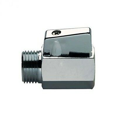

Prova a montare in uscita un
mini rubinetto a sfera cromato :
Potrai regolare la portata e
farai anche economia di acqua.
Io lo ho anche perchè "chiuso" garantisce da eventuali
perdite , se si dimentica aperto il miscelatore.

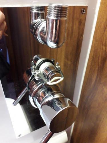

Riprendo questo thread per informare che ho risolto il problema del doccino poco utilizzabile. Come avevo anticipato, l'installazione del doccino con levetta aveva già migliorato la scomodità della soluzione originale senza però risolvere in toto. Non me la sono sentita di smontare tutto il blocco come fatto da Carlobag e quindi alla fine l’unico modo era studiare un blocco per l’antipatico pulsante. Sviluppando un po’ le varie idee, ho poi dato l’esecuzione finale del lavoro in mano a mio padre che ha tempo e che ci ha aggiunto del suo. In pratica un piccolo spezzone di filo che blocca su due pernetti risultanti dai bulloncini che tengono in posizione una piccola clampetta di misura; tutto in acciaio/alluminio. Le foto rendono piu’ di tante parole.
però risolvere in toto. Non me la sono sentita di smontare tutto il blocco come fatto da Carlobag e quindi alla fine l’unico modo era studiare un blocco per l’antipatico pulsante. Sviluppando un po’ le varie idee, ho poi dato l’esecuzione finale del lavoro in mano a mio padre che ha tempo e che ci ha aggiunto del suo. In pratica un piccolo spezzone di filo che blocca su due pernetti risultanti dai bulloncini che tengono in posizione una piccola clampetta di misura; tutto in acciaio/alluminio. Le foto rendono piu’ di tante parole. Ringrazio ancora chi mi aveva aiutato a ragionare. Stefano
