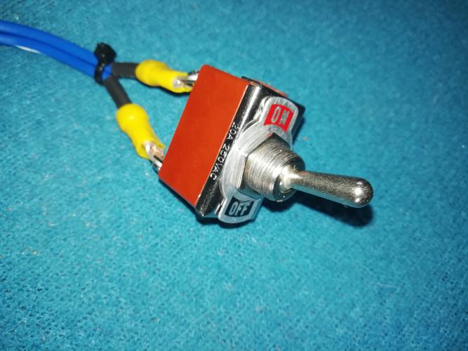

P.S. volendo mettere un interruttore (invece che uno staccabatteria) ad una batteria, di che amperaggio c'è bisogno? e per il fusibile delle prese accendisigari...il max dell'inverter circa?
Effettivamente non ho la Competenza necessaria per dirti che significato hanno le misurazioni incrociate che hai fatto, comunque ho provato anche io per curiosità smileye mi risulta o 0v o la. Tensione del pannello o della batteria ...
Lo staccabatterie é un interruttore in realtà... Però penso che sia già predisposto per alte correnti e cavi grossi...
Io ho usato questo bell interruttore un po' retrò , per un rele che sopporterebbe 20A a 250v quindi molti di più a 12v...il problema è che i morsetti sono piccoli e inadatti ai cavi grossi delle batterie, infatti io ho connesso cavi sottili di alimentazione della bobina del rele

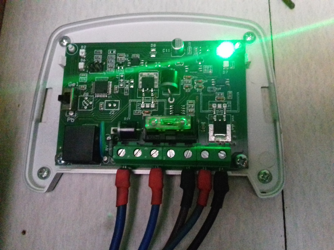

dunque: dove io avevo 1.7, 2.1 ecc ecc tu hai 0.0v? mannaggia!!

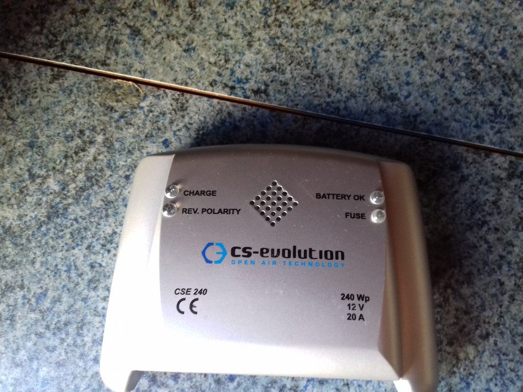

cmq, ecco innanzitutto le foto:

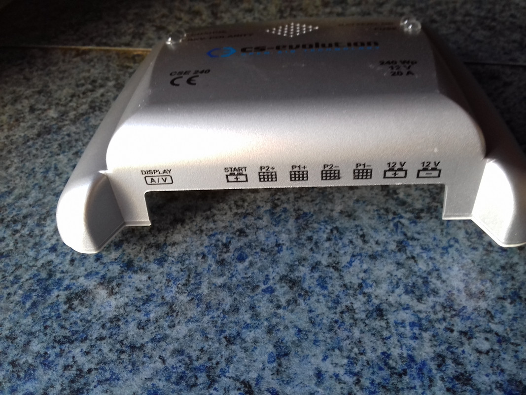

i collegamenti interni del regolatore, la mascherina, e i simboli sotto la mascherina...i collegamenti del regolatore sono quindi: 1) start
2)pannello +(vuoto)
3)pannello +
4)pannello - (vuoto)
5)pannello -
6) batteria/servizi +
7)batteria/servizi -
lo so che lo staccabatteria è nè più nè meno un banalissimo interruttore, solo che è un interruttore ad alto amperaggio...io ne cercavo di tipo diverso perchè ne volevo uno di tipo SPDT (cioè on-on, a 3 vie, il deviatore per intenderci) invece che SPST (normale, come lo staccabatteria, on-off, a due vie)
riguardo all'inverter, lo metterò attaccato alla batteria ma pur sempre tramite la presa accendisigari: la quale presa accendisigari, quella sì, sarà attaccata con i cavi da 6mm2 direttamente alla batteria (oltre all'inverter ci dover collegare anche il nuovo alimentatore 12v per notebook)...e mi chiedevo se fosse saggio metterci un fusibile, e nel caso, di quale amperaggio!
P.S. l'interruttore che hai tu, hunter, è quello più comune di medio/grosso amperaggio, che si trova su internet

quindi: 1) start 2)pannello +(vuoto) 3)pannello + 4)pannello - (vuoto) 5)pannello - 6) batteria/servizi + 7)batteria/servizi - lo so che lo staccabatteria è nè più nè meno un banalissimo interruttore, solo che è un interruttore ad alto amperaggio...io ne cercavo di tipo diverso perchè ne volevo uno di tipo SPDT (cioè on-on, a 3 vie, il deviatore per intenderci) invece che SPST (normale, come lo staccabatteria, on-off, a due vie) riguardo all'inverter, lo metterò attaccato alla batteria ma pur sempre tramite la presa accendisigari: la quale presa accendisigari, quella sì, sarà attaccata con i cavi da 6mm2 direttamente alla batteria (oltre all'inverter ci dover collegare anche il nuovo alimentatore 12v per notebook)...e mi chiedevo se fosse saggio metterci un fusibile, e nel caso, di quale amperaggio! P.S. l'interruttore che hai tu, hunter, è quello più comune di medio/grosso amperaggio, che si trova su internet
Sinceramente non so cos è il collegamento START POSITIVO...per quanto riguarda le Tensioni "incrociate" tra pannello e batteria/servizi non ho idea se è corretto avere 0 v come me, o i valori che hai visto tu mi dispiace frown​​​​​​. (secondo me non dovrebbe esserci differenza di potenziale tra i 2 collegamenti, ma forse dipende dal tipo di regolatore...?) Aspetta che risponda qualcuno che ne mastica d winkpiù...
31/03/2004 21022
Inserito il 27/02/2019 alle: 16:54:54
START.... È il positivo da portare alla BM, per mantenere carica anche quella.

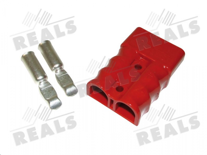

Lascia perdere il collegamento alla presa accendisigari
Se metti cavo grosso e prelevi molti A  più dei classici
10A che porta la presa stessa , questa si FONDE
Usa altro tipo di connessione ,magari nscosta utilizzando
le prese di ricarica lavapavimenti e caricatori relativi
che si chiamano
Connettori RB 50A  100A 175A ed oltre
Con quelli si costruiscono anche prese esterne per fare ricariche ed avviamenti senza collegarsi

cmq, volendo eliminare le accendisigari (quantomeno per i carichi più grossi), che ci posso mettere al loro posto? nel senso, qualcosa on cui possa fare uno spinotto ed una presa...??
come quelli postati da franco49tn, oppure cose tipo:
https://www.amazon.com/Sea-Dog-...
https://www.ebay.it/itm/10-Kit-...
https://www.ebay.it/itm/10-X-Co...
gli ultimi li kati mi paiono interessanti...qualcuno li conosce? mi interessa se sono ermafroditi, se si possono quindi attaccare come presa/spina indifferentemente, e se possono essere attaccati l'uno di fianco all'altro per le due polarità
