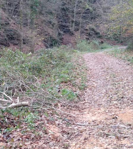

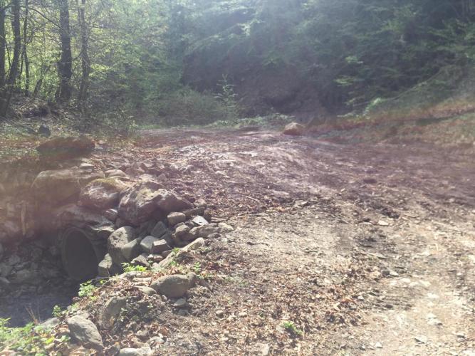

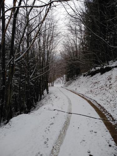

Ciao a tutti, spero entro la fine di questa settimana di poter andare a prendere il camper.
Ho una domanda alla quale non saprei darmi una risposta. Abito in una piccola frazione dell'Appennino pistoiese e, per arrivare a casa mia, l'ultimo km di strada è in salita su sterrato (pendenza 10% circa), fondo stradale composto prevalentemente da sassi e terra. Con la macchina la faccio senza troppi problemi, ma con il camper...? Potrei lasciarlo all'inizio dello sterrato, ma farebbe troppo più comodo averlo sotto casa per poterlo preparare, farci i lavoretti necessari, ecc.
Sono indeciso se provare o no. Il fondo della strada è duro, ma certo non è come una strada asfaltata. Ci sono leggeri avvallamenti, buchette, niente di sconvolgente ma un po' si balla di certo.
Voi come la pensate? Il concessionario dice che, essendo un monoscocca gemellato, da questo punto di vista è più avvantaggiato rispetto agli altri.
Vi allego delle foto della strada, purtroppo non ne ho molte e quelle che ho non sono chiare.

Secondo me con il Daily tp gemellato quella strada te la puoi anche mangiare!
Quando ripasso dalla Corsica ti faccio vedere le foto della strada per andare a Roccapina che ho percorso con il mio Tp su ruota singola, in confronto la tua sembra la A12! Buoni Km

Il Daily salira' benone su quella strada... invece un ducato X230 se la strada e' bagnata avra' grosse difficolta' con pendenza del 10% specie in curva in salita. Mi successe proprio su una strada cosi' di rimanere bloccato e, sebbene avessi gomme nuove, non riusciva a salire in alcun modo, nemmeno con un piccolo suv che mi tirava con il cavo. Mi tocco' chiamare il carro attrezzi che me lo tiro' fuori dalla fossa che si era scavato.

ma anche l'ultima foto delle tre è la strada che devi percorrere?? che non sembra un bel punto per un camper, magari con trazione anteriore, e la parte posteriore che sporge di due metri dall'asse: avevo un ducato '81 passo lungo con una trazione pessima (e anche frizione finita, a dir la verità), e in certe situazioni me la sono vista brutta, certe volte col bagnato slittava dando gas anche in piana (e certo non era dovuto alla potenza esuberante del motore!!laugh)!
se però il fondo è decente (rigido), dovresti poterla fare senza troppi problemi!

Con il Daily puoi stare più che tranquillo la trazione posteriore essendo ben caricata dal peso dei mobili e di tutto quello che c'è nel camper a una presa fenomenale in queste situazioni inoltre il passo corto permette di avere una grande agilità anche nelle curve strette.
 l'unico rischio è che si possa bloccare un sasso tra le ruote gemellate a me è successo più volte.
 in quel caso te ne accorgi subito Senti qualcosa che non va dall'asse posteriore scendi e togli il sasso nel peggiore dei casi devi sgonfiare un pochettino la ruota esterna.
se si tratta di fare un tratto breve non hai neanche bisogno di gonfiarla subito perché le ruote gemellate devono essere in grado di portare il peso dell'asse da sole

Comunque sono contento, sono riuscito a portarlo su a casa senza troppi problemi, sullo sterrato in pendenza se l'è cavata benone, la prima marcia è praticamente una ridotta.
