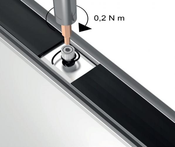

Inserito il 16/02/2021 alle: 10:12:57
In risposta al messaggio di Nippon K del 16/02/2021 alle 07:38:44
Ciao Tancredi ! In effetti i vetri automotive dovrebbero tutti essere temperati come dice latrofa124, perché in caso di rottura devono frantumarsi senza scheggiare, quindi anche secondo me se si dovesse tentare di forare
andrebbe in mille pezzi. Hecktor2 si, anche N+B monta stesso tipo e marca di vetrocamera, prima delle vacanze di Natale avevo scambiato qualche mail direttamente con la casa produttrice dei vetri e mi ha confermato che negli anni di produzione del mio mezzo, chi gli forniva i vetrocamera aveva usato dei sigillanti che dopo qualche anno iniziava a fare passare aria, creando un consumo più rapido dei sali fino a creare il problema da me e molti altri riscontrato. In effetti sulla parte di alluminio hanno fatto dei fori, ma purtroppo dentro c'è una sorta di guarnizione che gira tutto attorno al vetro e questo impedisce il riciclo di aria. La mia idea era di smontare il vetro e provare a tagliare quella gommina, ma ho paura di peggiorare la situazione. Speravo che qui nel gruppo, essendo in tanti ed essendo un problema che ho visto abbastanza spesso su mezzi di questo genere, speravo che vi fosse stato qualcuno che era riuscito a trovare una soluzione... Mi sa che dovrò fare esperimenti, tanto sono da cambiare, quindi ho poche alternative a quanto pare.
Come ho già indicato nell'intervento precedente, il problema della condensa è dovuto al problema che i vetri dei camper mancano della valvola di compensazione.
La produzione dei doppi vetri prevede una compensazione del gas interno in base alla altitudine di posa, già uno spostamento sotto i 1000m impone l'analisi, si compensa istallando specifiche valvole,
Pensa ai camper che salgono e scendono da quote di oltre 2000m.
Come recuperare i vetri già istallati, a parte sapere e capire come sono stati posati, si può tentare come ho anche io sentito dire, riuscire ad arrivare alla giuntura e posizionare una di queste valvole. Swisspacer-Air-800x670.jpg

Inserito il 16/02/2021 alle: 10:51:39
In risposta al messaggio di latrofa124 del 16/02/2021 alle 10:12:57
Come ho già indicato nell'intervento precedente, il problema della condensa è dovuto al problema che i vetri dei camper mancano della valvola di compensazione.  La produzione dei doppi vetri prevede una compensazione del
gas interno in base alla altitudine di posa, già uno spostamento sotto i 1000m impone l'analisi, si compensa istallando specifiche valvole,  Pensa ai camper che salgono e scendono da quote di oltre 2000m. Come recuperare i vetri già istallati, a parte sapere e capire come sono stati posati, si può tentare come ho anche io sentito dire, riuscire ad arrivare alla giuntura e posizionare una di queste valvole.  Roberto
La cosa potrebbe essere interessante.
IL mio unico dubbio resta sul discorso ermeticità, nel senso che fino ad ora tutti quelli che ho interpellato del settore mi hanno sempre detto che i vetri sono a chiusura stagna con dentro dei sali che serve a togliere eventuale umidità, in questi casi le sigillature vengono a mancare e i sali a furia di trattenere umidità dopo un po' perdono efficacia.
Quella valvolina potrebbe avere un senso, ma penso che a furia di fare entrare e uscire aria per compensare le pressioni atmosferiche farebbe cmq saturare a lungo andare i sali, quindi penso che anche quella soluzione potrebbe essere temporanea.
Ovviamente è una mia idea, quindi potrebbe essere sbagliata, però a trovare la valvolina e provare male non fa... Potrebbe magari funzionare.
Sai per caso come si chiamano e dove poterle reperire ?
