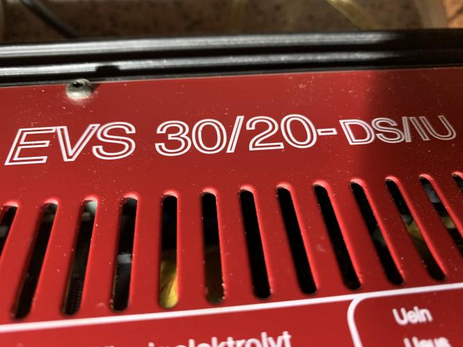

Si certo, arriva. tutto passa dalla centralina che è il modello 30/20 DS/IU. Oggi ho collegato il DC DC e tutto pare funzionare. Ora vorrei collegare anche il caricabatteria 220 dedicato alla litio da 20A escludendo quello della Calira ( che tra l'altro ha sempre dato rogne) usando i connettori presenti. Se e quando avrò capito come fare

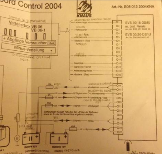

Parti sempre dal presupposto che quando si parla di parallelatore si parla di un relias che nasce per trasportare grosse quantità di corrente e che essendo corrente DC le connessioni saranno sempre e comunque molto generose, anche quando come spesso accade sono insufficienti a far passare tutta la corrente che serve.
Questo per dirti che come prima cosa devi trovare sulla BM il cavo che porta corrente alla cellula, solitamente è un cavo di discreta sezione da 6mmq in sù...
Seguilo dalla BM fino al fusibile di protezione, solitamente un 40/50A e da lì riparti, arriverai inesorabilmete al parallelatore.
Dalle info che ho io, dentro alla alla CALIRA questo grosso positivo non arriva, ma arriva dentro ad una scatola fusibili che solitamente è installata nelle imemdiate vicinanze della centralina.
ti lascio un esempio, anche se poi le cose da un mezzo all'altro possono cambiare...
I questo caso specifico, pur non avendo lo schema sottomano direi che il cavo che ti ho chiesto di seguire è quello blu indicato dalla freccia... la centralina è il numero 1 mentre l'altra scatola dove arriva il cavo è quella che io chiamo scatola fusibili 2

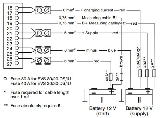

Dallo schema e basandomi sul valore dei fusibili e dimensione cavi, direi  che il parallelatore è messo tra i connettori 20-21-22 e 26-27, oppure 16-17. Serve controllare con un tester.
Se intendi eseguire la modifica in autonomia dovrai aprire la centralina, se la apri fai qualche foto e postala in modo che ti si possa aiutare.
Quasi sempre si riesce a disabilitare il relè, a volte basta poco, ma spesso serve tagliare una pista o un componente.

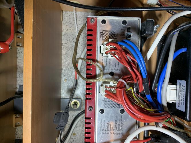

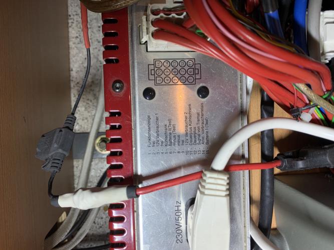

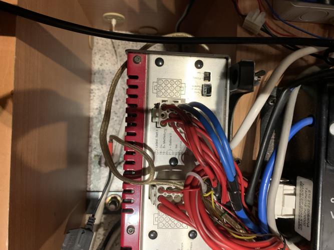

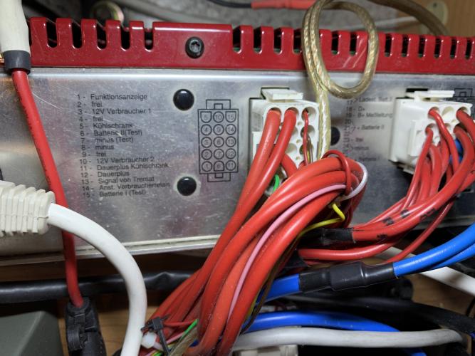

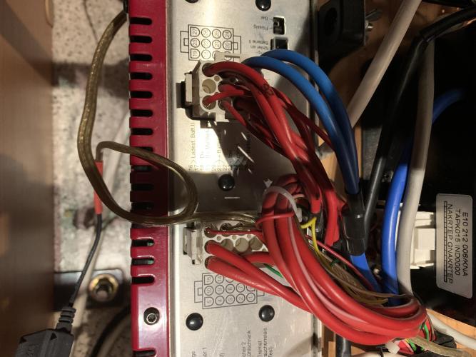

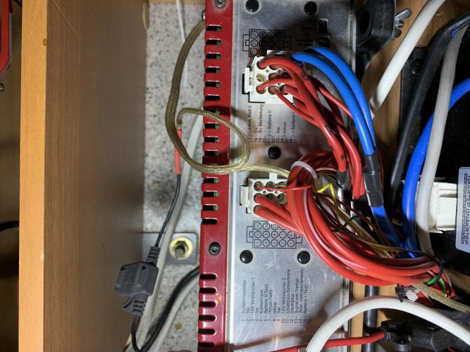

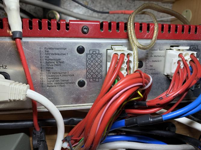

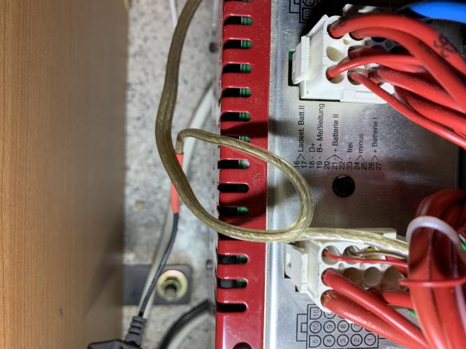

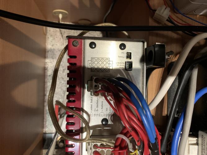

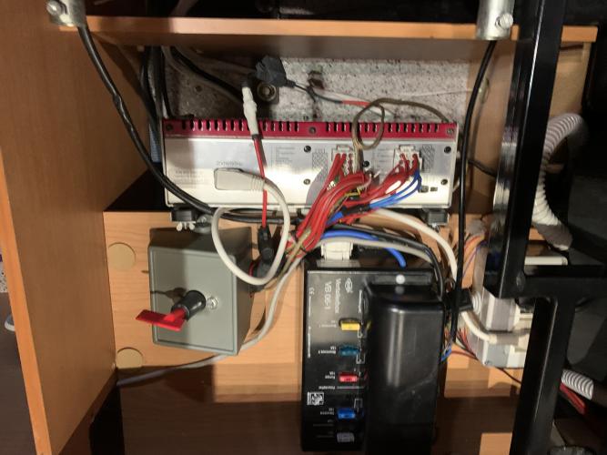

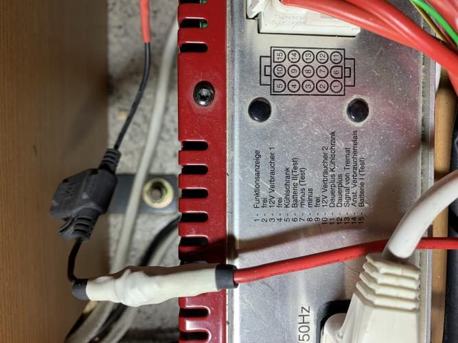

Provo ad inserire alcune foto perché l’unica cosa che ho capito è dov’è il D+  e che il relè che attiva il parallelatore verso la batteria motore , si trova internamente alla centralina della Calira :
IMG_2829.jpegIMG_2827(2).jpegIMG_2826(1).jpegIMG_2825(1).jpegIMG_2823(1).jpegIMG_2822(2).jpegIMG_2821.jpegIMG_2820.jpegIMG_2819.jpegIMG_2818.jpegIMG_2817(1).jpegIMG_2812(1).jpeg

L’ideale per non stravolgere l’impianto sarebbe da inserire un relè normalmente chiuso che appena  sente il segnale D + stacca il parallelatore e impedisce la connessione fra le batterie dei servizi verso quella del motore, poi eliminare l’attuale linea ora presente fra batteria motore e batterie servizi.
Semplice da dirsi ,,,,,

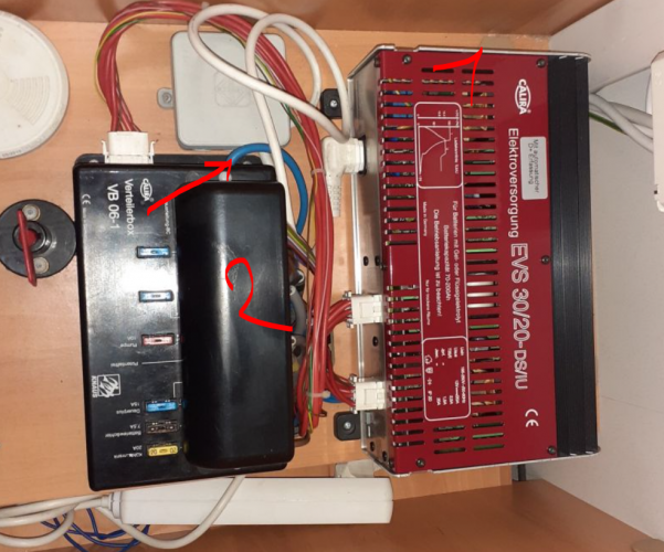

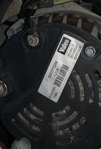

Il DC -DC sarà sicuramente un Victron Orion XS  da 50 A e il generatore e’ questo :IMG_2793(1).jpeg
ecco... già qui vedo dei possibili rischi...
Se installi un dc-dc da 50A settendolo a 30/40A (meglio 30) allora condivido la scelta, ma un dc-dc da 50A con un alternatore da 120A è a mio parere rischioso.
Perchè ti invito a trovare il relias e capire la portata che ha... semplicemente perchè se dovesse avere una portata da 70A non importa inibirlo...

Fai attenzione perchè quella centralina controlla anche la ricarica della BM.
In pratica con tensione della BS sopra i 14,3V parte la ricarica della BM, si stacca a 13,2V.
Quindi durante la ricarica da 230V e da fotovoltaico avrai sempre una sorta di parallelo tra le due batterie.
Dato che la litio si stabilizza a circa 13,3V rischi di avere sempre un travaso verso la BM.
Serve seguire lo schema e capire come intervenire.
Probabilmente non basta disabilitare il relè parallelatore.
