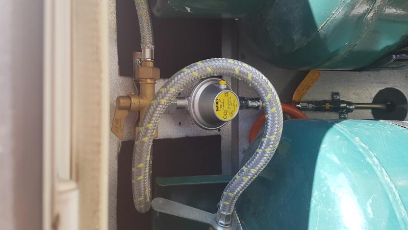

Buonasera a tutti,
sul mio mezzo l'impianto del gas è come in foto.
2 bombole
2 tubi retinati "alta pressione"
1 deviatore manuale
1 regolatore
Allo stato delle cose viaggio con bombole chiuse e riscaldamento spento.
La domanda è:
se sostituisco i due tubi retinati  "alta pressione" con quelli dotati di valvola di sicurezza,
posso viaggiare con una bombola aperta e la combi accesa?

Buonasera a tutti, sul mio mezzo l'impianto del gas è come in foto. 2 bombole  2 tubi retinati alta pressione 1 deviatore manuale 1 regolatore Allo stato delle cose viaggio con bombole chiuse e riscaldamento
spento. La domanda è: se sostituisco i due tubi retinati  alta pressione con quelli dotati di valvola di sicurezza,  posso viaggiare con una bombola aperta e la combi accesa? Sono contrario a tutti quegli accessori della truma  dual...con scambio automatico e altro, vuoi perché leggo che spesso si intasano, vuoi perché preferisco avere sempre sotto controllo quando finisce una bombola e scambiare in manuale. Grazie a tutti per il contributo.   Buona vita. Alessandro
La risposta è no
Per poter viaggiare con  una sola bombola aperta devi avere anche un riduttore di pressione con crash sensor, che esiste anche si golo se non ti interessa lo scambio, ma non potrai collegare come in foto, solo una bombola alla volta, quindi ti ritroveresti, in piena notte, con il freddo e la pioggia (legge di Murphy) a dover armeggiare con i tubi.
Ma ti chiedo, a cosa ti serve avere una bombola in viaggio?

La risposta è no Per poter viaggiare con una sola bombola aperta devi avere anche un riduttore di pressione con crash sensor, che esiste anche si golo se non ti interessa lo scambio, ma non potrai collegare come in foto,
solo una bombola alla volta, quindi ti ritroveresti, in piena notte, con il freddo e la pioggia (legge di Murphy) a dover armeggiare con i tubi. Ma ti chiedo, a cosa ti serve avere una bombola in viaggio?
Grazie per il tuo contributo.
La bombola in viaggio servirebbe per alimentare la combi/riscaldamento.
L'impianto così come in foto è in regola viaggiando con le bombole chiuse?

Grazie per il tuo contributo. La bombola in viaggio servirebbe per alimentare la combi/riscaldamento. L'impianto così come in foto è in regola viaggiando con le bombole chiuse?
Io, eviterei di consumare gasi in viaggio, ci sono altri metodi, anche a gratis (scambiatore di calore) o che vanno a gasolio (webasto e affini)
 non so  se sia a norma, non mi piace come è realizzato, quel rubinetto a 3 vie, non sono sicuro sia adatto per l'alta pressione
Per il sottoscritto quei tubi con maglia metallica non sono consentiti per l'utilizzo su autocaravan , tuttavia potrebbero essere consentiti solo se riportano la loro specifica normativa di riferimento
https://store.uni.com/uni-7140-...
, se ne hai possibilità consulta la parte interessata e capirai

Io metterei un riduttore per ogni bombola e andrei in bassa pressione su tutto l'impianto, ma rubietti chiusi in viaggio.

Per il sottoscritto quei tubi con maglia metallica non sono consentiti per l'utilizzo su autocaravan , tuttavia potrebbero essere consentiti solo se riportano la loro specifica normativa di riferimento  , se ne hai possibilità consulta la parte interessata e capirai
Visto che i tubi, potrebbero non essere omologati e visto che sono pure corti, non riesco a poggiare le bombole a terra, basta sostituirli con quelli arancioni ad alta pressione?
Sul regolatore è stampato 29mbar non dovrebbe essere 30?
I 2 dadi di collegamento bombola/riduttore di che misura sono?

Visto che i tubi, potrebbero non essere omologati e visto che sono pure corti, non riesco a poggiare le bombole a terra, basta sostituirli con quelli arancioni ad alta pressione? Sul regolatore è stampato 29mbar non dovrebbe essere 30? I 2 dadi di collegamento bombola/riduttore di che misura sono? Grazie a tutti per il contributo.
Sì, puoi sostituirli con tubi ad alta pressione che rispettino la normativa vigente
Il riduttore va bene così, tra 29 e 30 millibar (quindi un millesimo di 1 bar) non cambia nulla
La misura non saprei, ma basta chiedere tubi con attacco bombola italiana

Lascia stare quei tubi flessibili in inox, sono i migliori in assoluto, non hanno data di scadenza al contrario di quelli in gomma.
Puoi benissimo sostituirli con tubi flessibili per alta pressione tipo quelli arancioni o altro colore senza maglia metallica ma devono riportare stampigliata sullo stesso tubo la normativa di riferimento UNI oppure DVGW ma fai attenzione perchè la lungheza max per tutte le autocaravan non deve essere superiore di 80 cm , non ricordo bene quella misura ma comunque inferiore di 100 cm
la pressione di taratura fissa sul regolatore di 29 o 30 mbar va bene
per il dado girevole di collegamento bombala se utilizzi bombole italiane deve avere il filetto sinistro con passo per attacco Italia , praticamente si tratta dello stesso dado che c'è sull'ingresso del regolatore/riduttore lato bombola
Quei tubi raffgurati non hanno la maglia inox ma banale maglia metallica non inox e in svariate località marine con aria ricca di salsedine si arruginisce e indebolisce , tra l'altro se non riportano nessuna data di scadenza giocoforza non riportano nessuna normativa di riferimento
sul tuo camper fai quel che meglio ti pare ma evita di consigliarli ad altri e se non conosci le svariate normative in merito evita di **************
giocoforza non riportano nessuna normativa di riferimento sul tuo camper fai quel che meglio ti pare ma evita di consigliarli ad altri e se non conosci le svariate normative in merito evita di **************
https://www.ferramentalucignano...
ma fai attenzione perchè la lungheza max per tutte le autocaravan non deve essere superiore di 80 cm , non ricordo bene quella misura ma comunque inferiore di 100 cm  la pressione di taratura fissa sul regolatore di 29 o 30 mbar va bene per il dado girevole di collegamento bombala se utilizzi bombole italiane deve avere il filetto sinistro con passo per attacco Italia , praticamente si tratta dello stesso dado che c'è sull'ingresso del regolatore/riduttore lato bombola
Secondo te con questo sono in regola/sicurezza?
https://www.tecnomat.it/tubo-ga...

Secondo te con questo sono in regola/sicurezza? Grazie
Se riporta questa scritta sul tubo, vanno bene
UNI EN 1762/2017
Altrimenti no

Silvio , ****************** ti comunico che la UNI EN 1762/2017 è stata sostituita dalla
UNI EN 1762:2019
 ma poco o quasi nulla cambia
