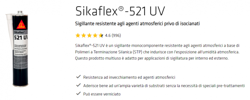

Inserito il 07/02/2023 alle: 14:00:19
In risposta al messaggio di Armando del 07/02/2023 alle 12:32:48
Non mi sono mai interessato alle sigillature, non avendone avuto bisogno. Ora mio figlio sta acquistando un semintegrale che ha già passato l'età del servizio militare , quindi non escludo che in futuro mi debba impratichire
su questa problematica. Conosco un po' Sika per averne letto qui. Se non sono OT, che particolare prodotto del marchio sarebbe da acquistare per sigillature sul tetto, contorni oblò e finestre? Grazie
dovrai usare questo.
Per l'eventuale "durezza" durante la stesura, sono IMPORTANTI due fattori:
- che il prodotto non sia scaduto. attento perchè ha una scadenza di 12 msi...
- utilizzarlo quando fuori fa caldo
- se proprio dovrei usarlo quando è freddo, appoggia la cartuccia sul termosifone il giorno prima di usarlo, oppure scaldalo dentro ad un contenitore pieno d'acqua calda.
PS: la cartucca è in alluminio, quindi con il caldo non si rovina, sempre lo si faccia con raziocinio.

Inserito il 07/02/2023 alle: 14:56:34
riporto un esempio a confronto con altri prodotti...
in un vecchio box doccia veniva sempre fatta la classica sigillatura con l'ancor più classico silicone Sartoga... puntualmente ogni 3/4 mesi vi verificava un trafilamento di acqua. Una volta provai con una rimanenza di 521, non si sono presentati più problemi per anni e credo che nemmeno le "grondaie" del lattoniere prendano così tanta acqua quanto un box doccia con tanto di sapone, shampoo e prodotti di pulizia oltre all'anticalcare...
Avevo sentito parlar bene... e ho provato il KENT; lo ritengo un buon prodotto, ma non come il 521UV
L'unica vera sfiga del Sika, è che si deve comprare una cartuccia e se la si usa tutta ok, altrimenti nel giro di poco tempo si secca anche se è ben conservato, che da questo punto di vista mi dispiace, ma quando il prodotto si infila in piccoli spazi come le sigillature che dobbiamo fare noi, lo trovo un gran vantaggio.
