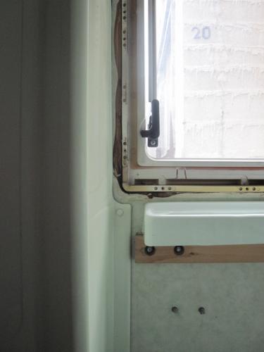

In attesa di altri interventi, rispondo al punto 1, l'unico su cui ho esperienza diretta …
Il tuo obiettivo è di smantellare il meno possibile, eliminando però tutte le parti compromesse ed in questo senso un procedimento "specifico" non esiste: devi asportare progressivamente le parti danneggiate fino a raggiungere quelle sane, da cui ripartirai per il procedimento inverso.
Io ho fatto così: con un cutter a lama grossa ho inciso i pochissimi mm di compensato interno (tagliando anche la carta da parati) per scoprire il polistirolo sottostante ed i listelli. L'ho fatto utilizzando una riga in ferro in modo da creare una linea retta al quale allineare più facilmente il nuovo foglio di compensato durante la ricostruzione. Laddove il listello risultava ancora "molliccio" procedevo con una nuova linea qualche cm più avanti e via dicendo …
La parte delicata da rimuovere sono invece i listelli in quanto incollati alla lamiera esterna (spessa non poco, pochissimo) ed in questo caso va benissimo un raschietto comune, avendo cura appunto di non spingere troppo verso l'esterno.
Una volta tolto tutto comincia la ricostruzione, ma come detto nel mio precedente intervento andrei per gradi wink

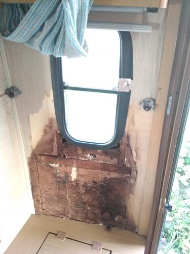

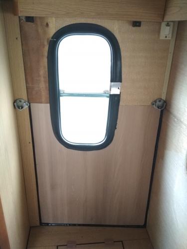

Buonasera. Dopo cinque mesi in cui è successo di tutto, pandemia globale inclusa, vi aggiorno sulla situazione e disavventure del mio camper.
Alla fine ho deciso di portarlo in officina per un controllo cellula, dove sto io ci sono molte officine per camper, ne visito tre: la prima mi chiede un tot, la seconda mi chiede meno ma praticamente il tizio mi dà dello stupido per aver comprato il 238 (solo in Italia mi tocca sentire queste cose), il terzo mi dice che non vale la pena spenderci sopra e di utilizzarlo finchè non crolla (salvo poi portarmi in officina dove stanno rifacendo a spese loro, da zero, un 238 prima serie...). Scelgo il primo, che mi riscontra due infiltrazioni (quelle delle foto), visto che stavo ancora nel budget ne ho approfittato per rifare il bagno (tranne il wc), aggiustare la cucina e mettere uno sportello dove c'era il frigo. Il tutto mi costa più di quello che l'ho pagato. Prendo il camper il giorno prima del lockdown. Durante la quarantena comincio a togliere la carta da parati, scollata oramai nel 80% del camper e...  Mi trovo due infiltrazioni sotto i relativi oblò, entrambe asciutte ma legno rovinato, specialmente le lastre di copertura.IMG_20200315_173436.jpg
Da li, capisco che il lavoro fatto sul mio povero 238 è stato sicuramente superficiale (come hanno fatto ad ignorare queste due infiltrazioni?). Glielo riporto e per un sovrapprezzo mi sistemano le due pareti più una terza in fondo (non richiesta da me)
Oggi vado a togliere l'ultima carta da parati sopra il pannello sostituito e... IMG_20200517_175248.jpg
Un primo strato di legno viene via con la carta (sembra cotto, in alto a sinistra) per cui non hanno neanche avuto la briga di controllare quello che c'era sopra il pannello da loro messo. Vabbè, domani lo sistemo io.
Ora devo ripristinare la cappa cucina, quantomeno il tubo che sale sopra sino allo sfiato, poi rimettere le luci (erano a neon, vorrei mettere i led che consumano pure meno) ma ovviamente non riesco a smontare la plafoniera angry . Vorrei fare inoltre una sorta di piccola cappa ricoprendo il legno sopra i fornelli di materiale che impedisca il passaggio di calore in modo tale di non andare a cuocerlo ulteriormente con il calore. Se avete qualche suggerimento scrivete pure!
