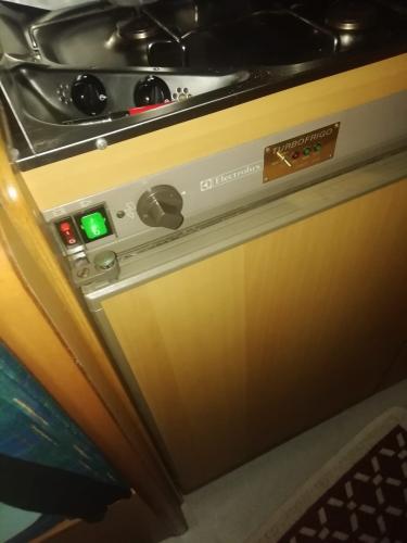

Salve a tutti ho da poco il camper e devo fare ancora molta esperienza.volevo un informazione ma il frigo a 12v funziona solo a motore acceso grazie per una eventuale risposta
Librera s
Inserito il 21/08/2020 alle: 09:49:15
In risposta al messaggio di 2000tende del 21/08/2020 alle 09:31:55
Salve a tutti ho da poco il camper e devo fare ancora molta esperienza.volevo un informazione ma il frigo a 12v funziona solo a motore acceso grazie per una eventuale risposta Librera s
 Se parliamo di frigorifero trivalente ( gas, 230v e 12v) si, a meno che non abbiano manomesso l'impianto.
Farlo andare a 12v con motore spento, oltre ad essere la peggior fonte di funzionamento tra le 3, in poco tempo ti ritroveresti con le batterie scariche

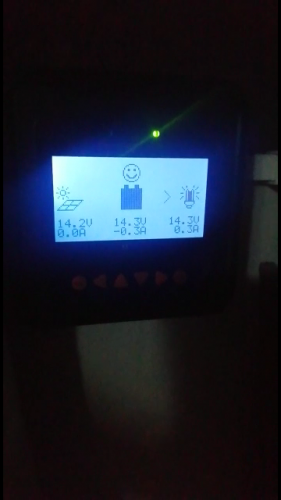

Boh... Ormai ho avuto vari camper...tutti vecchi e con alternatore da 55 amper.
di giorno non conta perché col pannello da 300 watt l alternatore non fa quasi nulla. O comunque lavora sempre in squadra col pannello.
Comunque di notte con frigo radio e fari mai avuta una tensione in bs sotto 13.9 v.
Sono anche partito con batterie a 12.5/12.6 a volte e si sono ben caricate.
Ovviamente ho SEMPRE CAMBIATO il cablaggio e il parallelatore. Perché i cablaggi originali di questi vecchi camper erano terribili lunghi e troppo sottili (4 o 6mmq). Quindi avevi in bs col frigo anche 12.9 v. Il che significa batteria a malapena mantenuta...in quel caso hai ragione.
Ma la causa era il cablaggio.
Con cavo da 16 mmq ho sempre tra 14.4 v e al limite appunto 13.9 con tutto acceso (frigo 220 fari etc). Quindi batteria periper forza in mantenimento o in carica.
Ce da dire che i miei frigo sono sempre stati da 110 a 120 watt. Quindi abbastanza legeri.
Comunque se il cavo é grosso e la corrente arriva a tensione giusta, ancje il misero alternatore da 55a bosch ne ha abbastanza per 12A di frigo a 220 (nel mio caso), 10/15 A di fari, e il resto di ventole.e radio Non si arriva a 55.
Anche perché io ho un parallelatore che in caso di tensione sotto 12.8 (quindi la soglia di batteria in scarica) stacca il parallelo per evitare che si scarica la bm. Sono sempre minimo 1.1 volt sopra...spesso di piu.
Ho fatto decine di prove e misurazioni.
Il frigo Electrolux da 100 litri 120 watt da scheda tecnica, mi da 11/12 amper a 13.8v se a 220 con inverter. 9/10 amper a 12 v.
E torna anche a livello teorico 120 watt + 10% di dispersione inverter, quindi 12 watt+10watt dell inverter stesso=142watt.
142watt/12volt=ca 12 amper.

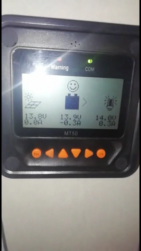

No n so caricare i video ma metterò le foto.

In ogni caso, stasera faccio un bel video:
Accendero fari e frigo a 220 e magari tv o ventilatore a 220.. ovviamente a batterie cariche (altrimenti il parametro tensione è relativo allo stato di scarica).
Accendero il motore con entrambi i cablaggi del parallelo attivi, il mio con rele automatico da 120A, cavo da 16 mmq di un metro e mezzo, e quello originale, molti metri da 4mmq e rele da 30 amper.
Leggero la tensione (che verosimilmente sara sui 13.9 o 14.0 v), poi spegnero il rele del circuito fatto da me , lasciando attivo solo il circuito del parallelo originale (sono entrambi messi sotto interruttore), e si vedrà l immediata caduta di tensione di ca 1 volt se ricordo bene.
Se non riesco a caricare il video nei prox giorni mettero le foto.
Sperando che poi non mi si dica che sono foto artefatte o montate allo scoposmiley.

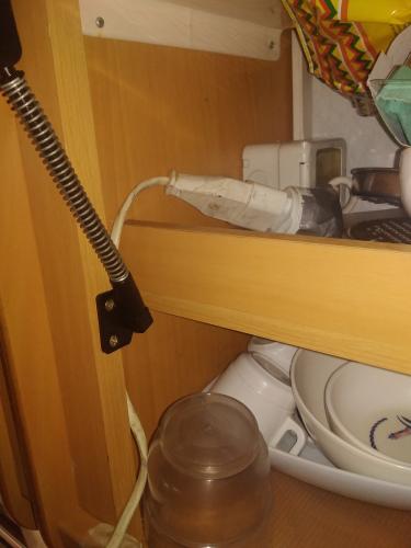

Dopo, visto che con una prolunga da inverter a frigo ho risolto in 3 minuti, non ho oiu fatto il lavoro e mi sono tenuto il 12v farlocco originale che non uso.

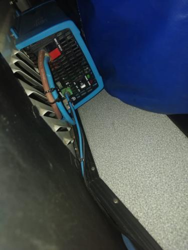

Aggiungo, per chi è interessato, che con un inverter che ne ha la possibilità, come quello che ho io, si può far si anche che il frigo a 220 si spenga allo spegnimento del motore e si accenda all accensione in viaggio. Proprio come il frigo a 12v.
Come? Impostando le.tensioni di stacco e attacco dell inverter.
Se la soglia si imposta a 13 volt e qualcosa per esempio, (invece che i 10 volt ca che l inverter ha di default per proteggere le batterie dalla scarica) appena l alternatore si ferma,e la tensione scende, inverter e frigo si spengono, poi alla ripartenza, la tensione risale e il connubio inverter/frigo riparte.
Io ho detto 13 volt e qualcosa, ma questa tensione va scelta in base alle tensioni di lavoro in marcia con frigo che ha il proprio camper.

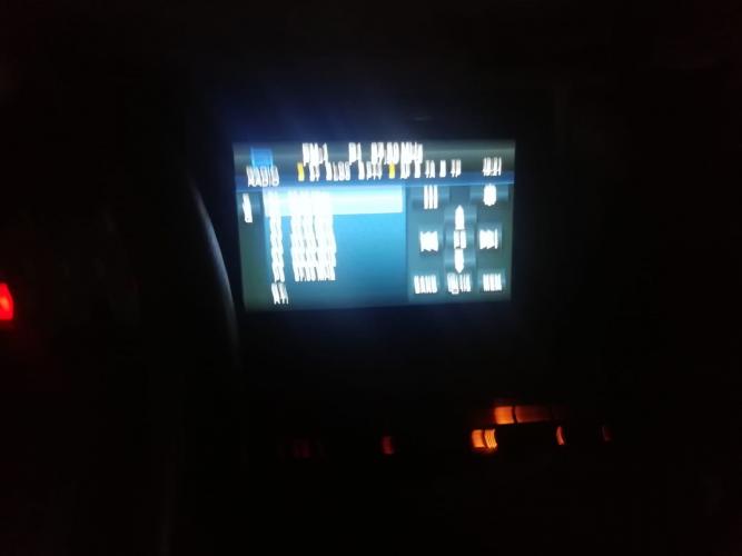

Eccoci. Come promesso ho realizzato in collaborazione con la compagna il video della tensione in marcia di notte con vari carichi accesi. Tutto in diretta.
purtroppo non lo so caricare quindi o qualcuno mi aiuta, o se mi dai la tua mail su messaggio privato ti mando il file.
Ora posso solo mettere foto o istantanee del video.
Spiego cosa abbiamo fatto.
Di sera alle 21.00 senza contributo del pannello abbiamo acceso il motore.
Le batterie erano a 12.8v quindi quasi completamente cariche.
C erano attivi entrambi i parallelatori, il mio cyrix da 120 amper con cavo da 16mmq e il parallelatore originale arca da 30 amper con i suoi vari metri di cavo da 4 mmq.
Con solo le luci cellula la tensione si attesta a 14.3/14.4 v. Al minimo anche.
Accendiamo frigo a 220, fari e radio, e la mia compagna tiene il minimo leggermente alto.
La tensione si attesta sui 14/13.9 v stabilmente.
Non contenti.accendiamo ventilatore, e tv  sempre su inverter e gli abbaglianti.
La tensione resta invariata a 13.9v.
Nin ho potuto accedere le ventole di raffreddamento ma sarebbe abdata a 13.8 non meno...gia visto.
A questo punto ho escluso con interruttore il mio circuito del parallelo, lasciando attivo solo l originale arca.
La tensione cade all istante a 13.0 v. Poi si stabilizza a 12.9 v.
Col mio cablaggio la batteria era quindi in carica, con l originale in queste condizioni di carico, la batteria si mantiene a malapena. Probabilmente si scarica leggermente.
Morale: avevano un carico complessivo sull alternatore di 300/350 watt. 25/30 amper, piu piu probabilmente altri 2/3 assorbiti dalla bs che era quasi carica.
L alternatore da 55 amper poteva ampiamente soddisfare tale richiesta.
Ma il cablaggio originale causava la caduta enorme di 1 volt secco impedendo la corretta carica delle batterie.
Un costoso booster risolve? Si...
Ma anche un cablaggio corretto risolve.

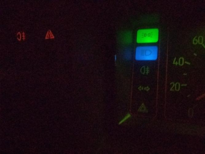

i carichi accesi
IMG-20200826-WA0042(1).jpgIMG-20200826-WA0043.jpgIMG-20200826-WA0039(1).jpgIMG-20200826-WA0040(1).jpg
La tensione con solo le luci cellula
la tensione con FRIGO A 220, VENTILATORE,TV A 220, INVERTER, ABBAGLIANTI E RADIO ACCESE.
PS : il voltmetro del regolatore epever che si vede riportato sul monitor remoto è ESTREMAMENTE PRECISO (confrontato con vari vltmetri digitali ed è uguale) e rileva la tensione direttamente aui morsetti della BS.
Quindi quando dice 13.9 è sempre la bs. Andando col voltmetro nello stesso istante sulla bm, la tensione risulta 14.3 anche con tutti i carichi perché la bm è prima del parallelatore, del cavo ,dell inverte etc. Quindi non soffre alcuna caduta.
Cosi come quando escludo il mio parallelatore lasciando l originale, la tensione crolla in bs ma rimane invariata in bm. Altra prova che il colpevole è quasi sempre ilcablaggio del parallelatore originale su questo tipo di camper.
