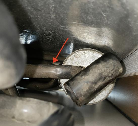

Non ho foto fatte dei pezzi Devi solo provare . prendere misure ed infilare questo divisorio più in basso possibile. Fissaggio , visto che vi è legno , anche solo due vitine . Il mio ha sopra una curva simile a questa che aiuta lo scarico . Fallo con un lamierino curvato in alto a convogliare il caldo all'esterno  (non lasciare il vano squadrato)
OK per il deflettore griglia superiore. Ma il divisorio di separazione tra scarico e parte refrigerante riesco a farlo scendere al massimo a toccare la parte superiore del tubo in uscita dal riscaldatore che esce trasversalmente verso il condensatore (al disotto di quel tubo non saprei proprio come passare a frigo montato). Potrebbe già così apportare vantaggi?
Metti quanto riesci a fare scendere
Magari un taglio centrale per fare passare
anche dalle parti laterali oltre il tubo.
Certamente migliora e separa i
GAS DI SACRICO CALDI DALLE SERPENTINE

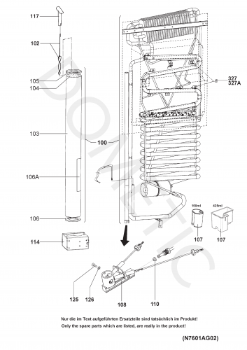

Ciao a tutti, scusate se riprendo una discussione già vecchia di qualche anno ma ho lo stesso problema con il mio frigo RM 7605 L che funziona perfettamente con la corrente (220 e 12v) ma non va raffredda con il gas a fiammella accesa. Bruciatore e elettrovalvola e regolatore di pressione sono nuovi ed ho fatto pulire l'impianto poco tempo fa. Il frigo è andato 3 giorni è poi ha smesso di raffreddare. Ho pensato di pulire la canna fumaria ed ho constatato che nel camino manca l'elica a spirale e mi chiedo, è prevista la sua presenza in questo tipo di frigo? Ho un trovato uno schema in rete (che dovrebbe essere del mio frigo) che mi fa pensare di si (parte 102). Può essere questo i problema? Vi chiedo gentilmente di aiutarmi..ImageThumbnail(1).png
28/08/2003 13769
Inserito il 15/10/2025 alle: 11:12:34
In risposta al messaggio di IlMago del 15/10/2025 alle 09:29:25
Che io sappia l'elicoidale all'interno del camino incide, anche se non in modo esagerato. Bisognerà vedere come è stata fatta la pulizia, se con una semplice soffiata d'aria compressa (che fa più male che bene), oppure è stato smontato l'ugello, pulito con sgrassatore, pulito il condotto ugello-bruciatore e, ovviamente, bruciatore e camino (questo per primo, nell'ordine di intervento).
Poi c'è un problema che mi si verificava sempre: frigo a corrente 230 volt poi, partendo, a gas e dopo un giorno il rendimento calava per ugello leggermente sporco! Adesso sono anni che non alimento il frigo a 230v. Per quanto abbia cercato di capirne i motivi, questi mi sono rimasti ignoti; con quanti tecnici abbia parlato, anche preparati, tutti si sono fatti giustamente una risata. Non ci sarebbe alcun nesso tecnico e nemmeno logico. Salvo un carissimo amico camperista di vecchia data, ora passato a miglior vita, che aveva forse intuito il motivo. Ma mi resta sempre il dubbio: perché solo a me? Ho cercato di darmi una risposta e forse è che il mio trivalente gareggia con i frigo a compressore, anche in estate, facendosi battere solo sui tempi ma difendendosi bene sulle temperature interne. Quindi io pretendo il massimo dal mio trivalente mentre altri potrebbero accontentarsi di quello che passa il convento e vivere con temperature non ideali. Per questo motivo, forse forse, molti si lamentano del rendimento del trivalente. La sto buttando là e niente più.
è stato smontato l'ugello, pulito con sgrassatore, pulito il condotto ugello-bruciatore e, ovviamente, bruciatore e camino (questo per primo, nell'ordine di intervento).   Poi c'è un problema che mi si verificava sempre: frigo a corrente 230 volt poi, partendo, a gas e dopo un giorno il rendimento calava per ugello leggermente sporco! Adesso sono anni che non alimento il frigo a 230v. Per quanto abbia cercato di capirne i motivi, questi mi sono rimasti ignoti; con quanti tecnici abbia parlato, anche preparati, tutti si sono fatti giustamente una risata. Non ci sarebbe alcun nesso tecnico e nemmeno logico. Salvo un carissimo amico camperista di vecchia data, ora passato a miglior vita, che aveva forse intuito il motivo. Ma mi resta sempre il dubbio: perché solo a me? Ho cercato di darmi una risposta e forse è che il mio trivalente gareggia con i frigo a compressore, anche in estate, facendosi battere solo sui tempi ma difendendosi bene sulle temperature interne. Quindi io pretendo il massimo dal mio trivalente mentre altri potrebbero accontentarsi di quello che passa il convento e vivere con temperature non ideali. Per questo motivo, forse forse, molti si lamentano del rendimento del trivalente. La sto buttando là e niente più. Giovanni
Ciao Giovanni,
inizio con i ringraziamenti per continuare con l'intervento fatto: l'impianto compreso ugelli, termocoppia (sostituita) e tubi è stato fatto da personale il officina e quindi non so come sia stato eseguito, il camino l'ho pulito adesso io con lo scovolino e poi un panno ma probabilmente anche quello era stato già pulito perchè non esisteva fuliggine. La cosa che mi ha destato sospetto è stata l'assenza della spirale/ elica / distributore di fiamma o come dir si voglia. Ho chiamato l'officina stamane per chiedere se avessero smontato anche il camino e per disattenzione omesso di rimettere dentro l'elica. La persona non mi ha saputo rispondere perché non ha eseguito lui il lavoro e mi avrebbe richiamato (nessuna notizia fino ad ora). Ho sentito tecnico autorizzato Dometic e mi ha riferito che in assenza dell'elica il frigo a gas funziona malissimo anzi, addirittura, non funziona e che quindi questo potrebbe essere il problema. Di fatto quanto ho ritirato il mezzo dopo la pulizia di cui sopra il frigo ha funzionato per un giorno e poi la temperatura ha iniziato a salire fino a diventare temperatura ambiente. Da allora ho fatto diverse prove facendolo andare anche con una bombola nuova ed il risultato è stato sempre uguale, 220 e 12 funziona perfettamente, mentre a gas non fa scendere neppure di un grado la temperatura. La pulizia del circuito e la sostituzione della termovalvola, dei tubi del gas attaccati alle bombole e del regolatore sono  state fatte dall'officina perchè la fiammella del bruciatore non si accendeva più (il tecnico dell'officina mi ha riferito che il motivo era da imputarsi al circuito sporco di sedimenti di olio).
A questo punto mi procurerò l'elica la monterò e vedrò il risultato.

Ciao Giovanni, inizio con i ringraziamenti per continuare con l'intervento fatto: l'impianto compreso ugelli, termocoppia (sostituita) e tubi è stato fatto da personale il officina e quindi non so come sia stato eseguito,
il camino l'ho pulito adesso io con lo scovolino e poi un panno ma probabilmente anche quello era stato già pulito perchè non esisteva fuliggine. La cosa che mi ha destato sospetto è stata l'assenza della spirale/ elica / distributore di fiamma o come dir si voglia. Ho chiamato l'officina stamane per chiedere se avessero smontato anche il camino e per disattenzione omesso di rimettere dentro l'elica. La persona non mi ha saputo rispondere perché non ha eseguito lui il lavoro e mi avrebbe richiamato (nessuna notizia fino ad ora). Ho sentito tecnico autorizzato Dometic e mi ha riferito che in assenza dell'elica il frigo a gas funziona malissimo anzi, addirittura, non funziona e che quindi questo potrebbe essere il problema. Di fatto quanto ho ritirato il mezzo dopo la pulizia di cui sopra il frigo ha funzionato per un giorno e poi la temperatura ha iniziato a salire fino a diventare temperatura ambiente. Da allora ho fatto diverse prove facendolo andare anche con una bombola nuova ed il risultato è stato sempre uguale, 220 e 12 funziona perfettamente, mentre a gas non fa scendere neppure di un grado la temperatura. La pulizia del circuito e la sostituzione della termovalvola, dei tubi del gas attaccati alle bombole e del regolatore sono  state fatte dall'officina perchè la fiammella del bruciatore non si accendeva più (il tecnico dell'officina mi ha riferito che il motivo era da imputarsi al circuito sporco di sedimenti di olio). A questo punto mi procurerò l'elica la monterò e vedrò il risultato. Vi terrò aggiornati. Grazie ancora
il frigo selezionto sula fonte gas funziona anche senza spirarle elicoidale ma ovviemente le resa è inferiore e rimane inferiore anche con le altre due fonti , oltre alla spirale mancante il principale problema lo cercherei e risolverei parando sulla corretta alimentazione gas al bruciatore , probabilemte la fiammella è scarna e insufficiente tuttavia potrebbe anche essere in esubero e in entrambi i casi la resa con la fonte gas diminuissce drasticamente , potrebbe anche non raffreddare causa troppo scompenso sul circuito ammoniaca
 capisci che la spirale mancante sarebbe il problema secondario ma non il primario quindi in primis dovresti controllare e verificare la corretta consistenza della fiammella e sua combustione , controllata e sistemata la fiammella quando avrai recuperato la spirale elicoidale la inserisci e la resa migliorerà ulteriormente
visto che il frigo dopo l'intervento ha funzionato bene con la fonte gas per un giorno anche senza elicoidale questa la dice lunga e sono convinto che è successo qualcosa sulla alimentazione gas al bruciatore , ci scommetto una bevuta di quella toste wink

sul Marostica, quando ho avuto problemi di accensione a gas, ho smontato tutto, la spirale nel tubo non cera, io non l’ho messa visto che funzionava benissimo in tutte le combinazioni, credo non sia indispensabile

Rifatta la pulizia ugello e bruciatore, procurata elica e montata, il frigo è ripartito con buone prestazioni (-15 e 8) con regolazione a metà corsa del pomello che regola la temperatura (due tacche/led su quattro). Ci sarà da verificare tutto in estate con temperature esterne più impegnative.
