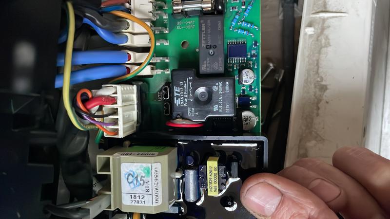

Per non aprire un nuovo post uso questo sperando di trovare un aiuto da voi esperti, mi sono accorto che in marcia il Frigo Thetford (quello a colonna stretto e alto mi pare da 145litri del 2019) non commuta a 12V ma rimane a gas, mentre se mi attacco alla 220 passa in automatico alla 220.
Il mio frigo non ha un display quindi non vedo nessun codice di errore ma apparentemente sembra che funzioni tutto perche rimane la spia verde accesa(ad esempio se manca il gas lampeggia blu), non so da quanto faccia cosi perche me ne sono accorto per caso domenica mentre tornavo, quindi penso che sia da un po che ha sempre funzionato a gas anche in movimento(che non mi piace molto come cosa).
P.s. fusibili cavi spinotti e altro sembrano in ordine.

Ciao, ho anche io lo stesso frigo, potrebbe essere o la resistenza del 12 volt bruciata o il relè della scheda che non funziona.
questo se tutti i fusibili sono a posto, anche quello presente sulla scheda stessa.

Ciao, ho anche io lo stesso frigo, potrebbe essere o la resistenza del 12 volt bruciata o il relè della scheda che non funziona. questo se tutti i fusibili sono a posto, anche quello presente sulla scheda stessa.
ho visto adesso le foto che avete messo e non sapevo ci fossero anche dei fusibili sulla scheda vedo di smontarla e controllare anche quelli, per la resistenza vedo se riesco a trovare i fili come avete spiegato e controllo, se fosse il rele bisogna cambiare la scheda?

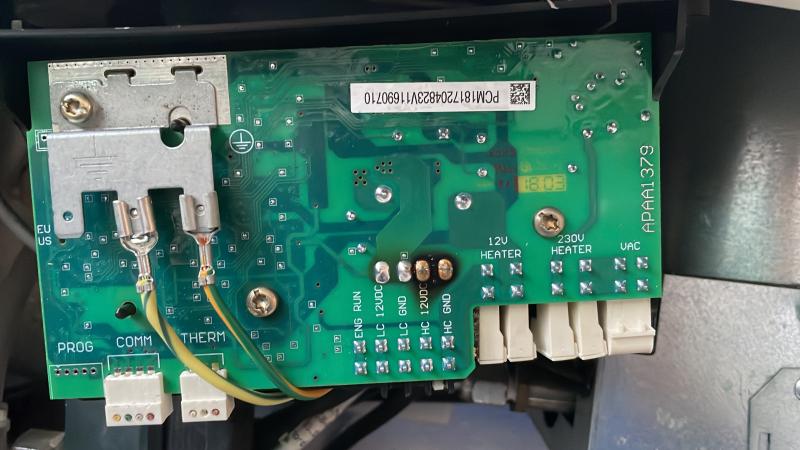

Smontata la scheda e trovato la sorpresa

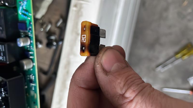

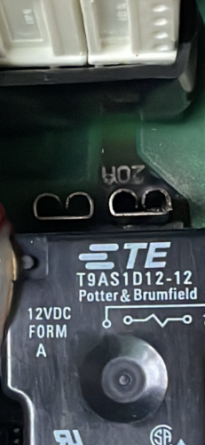

Metto in altra foto così magari si vede meglio non capisco come sia possibile che abbia scaldato così tanto non dovrebbe saltare prima il fusibile? Mi fido a cambiare il fusibile e riaccenderlo o meglio cambiare L intera scheda?
Se usi il tasto cerca hai da leggere per una settimana, cmq il minimo che puoi fare è ripristinare un po' quelle saldature cotte e mettere un fusibile da 25 che scalda meno.

Se usi il tasto cerca hai da leggere per una settimana, cmq il minimo che puoi fare è ripristinare un po' quelle saldature cotte e mettere un fusibile da 25 che scalda meno. Ciao Giò
ok grazie del consiglio, per le saldature ci avevo pensato invece per il fusibile pensavo che era meglio uno più piccolo invece che più grosso.
P.s. mi sono letto parecchie discussioni ma nessuno pare abbia fuso il fusibile cosi, almeno io non ho trovato nessuna discussione e per questo mi sono inserito in questa senza aprirne un altra.wink

Effettivamente il fusibile e' un elemento sacrificale che dovrebbe proteggere le altre parti, saldature comprese.
Mettendone uno piu' piccolo ed aumentando la sezione (piu' corrente) rischi che ti salti prima, ma uno troppo grosso ti porta proprio a quei fenomeni di surriscaldamento che poi compromettono saldature ma anche altro.

Effettivamente il fusibile e' un elemento sacrificale che dovrebbe proteggere le altre parti, saldature comprese. Mettendone uno piu' piccolo ed aumentando la sezione (piu' corrente) rischi che ti salti prima, ma uno troppo grosso ti porta proprio a quei fenomeni di surriscaldamento che poi compromettono saldature ma anche altro.
infatti la cosa che mi sono stupito era quella doveva saltare prima il fusibile della saldatura/altri componenti, teoricamente serve proprio a quello(visto che e' un componente a basso costo e facile da sostituire) e mettendone uno più grosso rischio di far scaldare maggiormente i vari componenti, pero' non sono afferrato di elettronica quindi magari sbaglio io, per quello chiedevo a chi più esperto qualche parere e una presunta causa

Tanto per chiarire un po' le idee, o magari per confonderle un po' di più laugh
Ciao Giò
PS: ho dimenticato di aggiungere che la Thetford sulle schede nuove monta il fusibile da 25A
