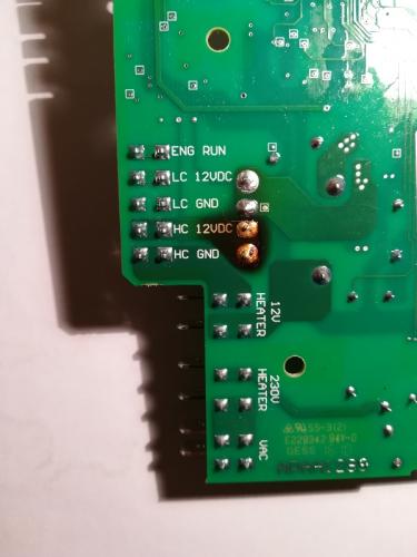

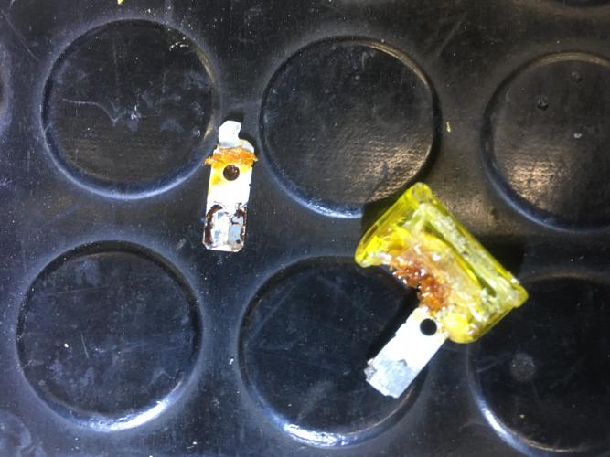

Buongiorno a tutti,

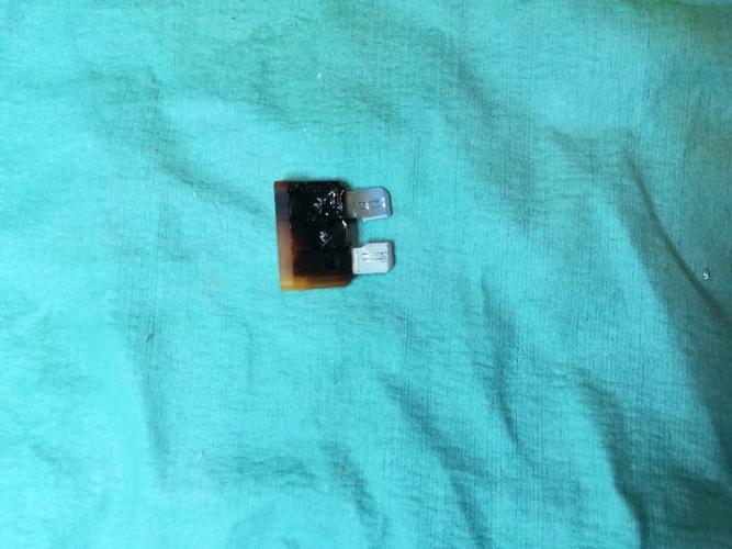

da qualche giorno avevo problemi con la commutazione automatica del frigorifero Thetford sul mio CI Magis X-Til del 04/2014.
Quando si accendeva il motore, il frigo non cominciava a funzionare a 12V, ma, al contrario, continuava ad accendersi e spegnersi e il display appariva con tutti i cristalli in contrasto e nessuna informazione leggibile.

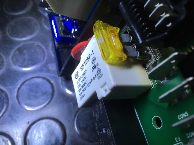

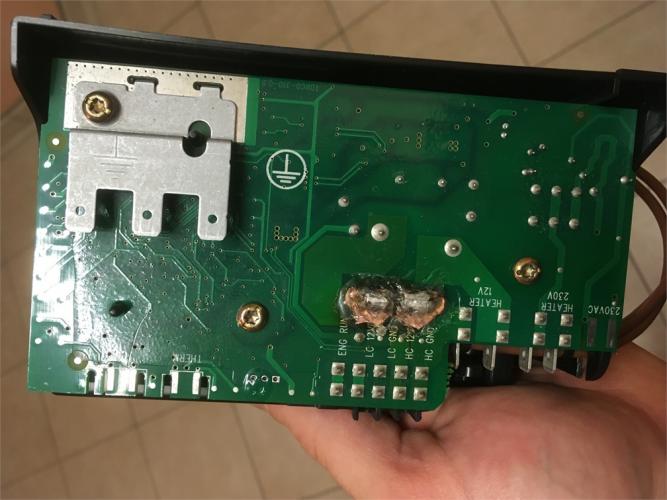

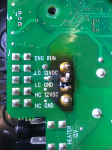

Ho smontato la scheda di gestione del frigo sulla parte inferiore/posteriore e ho potuto riscontrare la bruciatura del fusibile ma aimè non solo quella.
Il fusibile si è proprio colato, fondendosi.

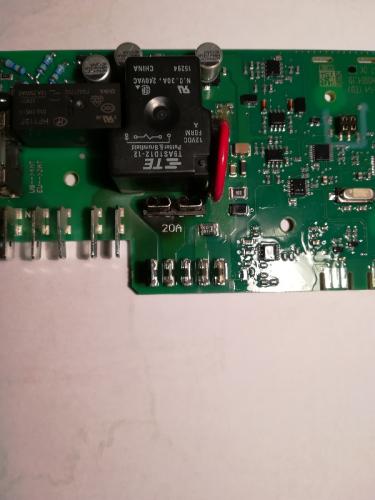

A questo punto, visto che la taglia del fusibile era quella corretta (20A), qualcuno mi sa aiutare a capire come può essere successo ?
Mi pare una cosa molto strana... anche perchè credo che ci sia il potenziale per creare un principio di incendio, sbaglio ?
Idee ? Soluzioni in modo che non accada più nulla di simile ?
Personalmente pensavo di "portare" all'esterno della scheda il fusibile e collocarlo in modo che non possa nuocere al resto dei componenti. Che dite ?
Ma soprattutto... perchè è successo ?
Grazie in anticipo a tutti !

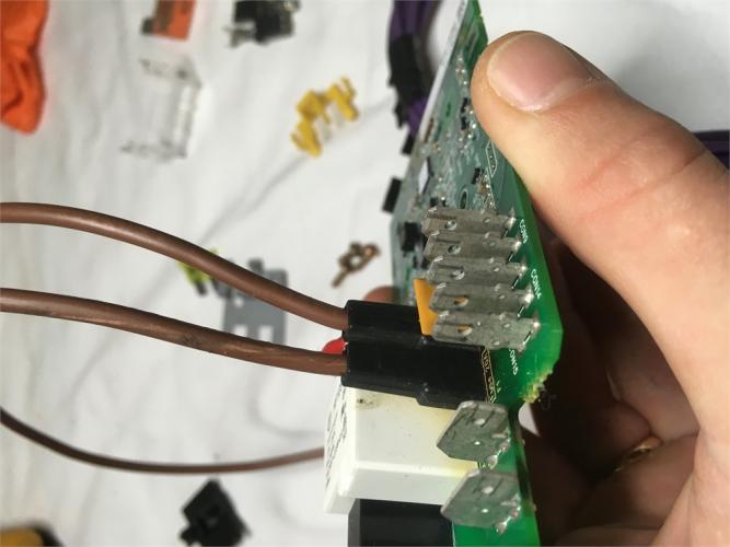

Ultimamente ho avuto davvero pochissimo tempo da dedicare alle attività extra lavoro, quindi sono andato un pò per le lunghe.

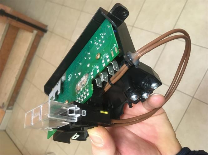

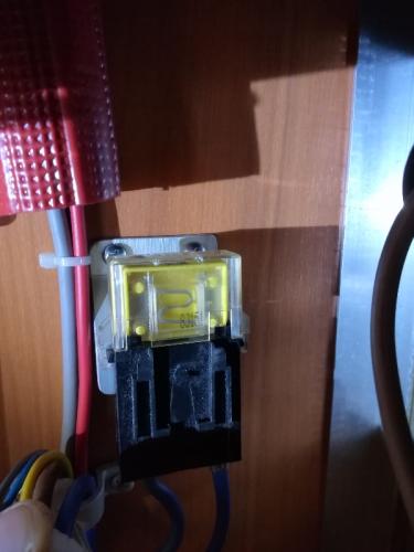

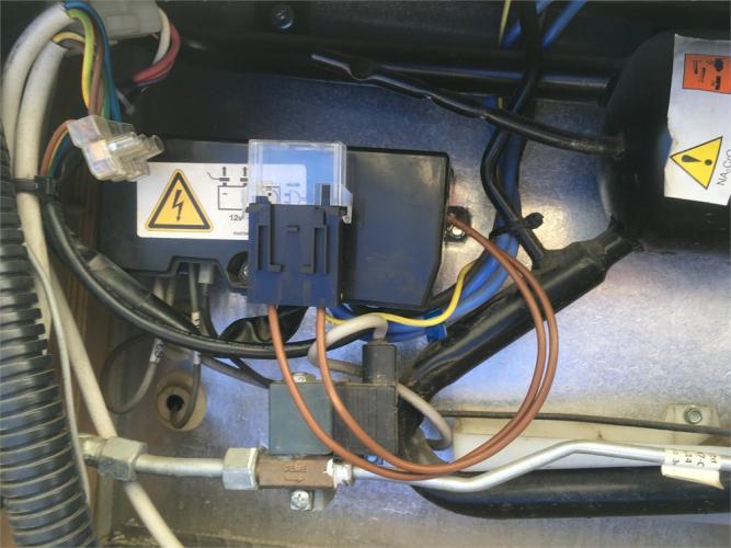

Ho provato a spostare il fusibile esterno alla centralina ma sono incappato in un problema:
nel puntare il saldatore per ravvivare e pulire le saldature dei due faston femmina del portafusibile originario, le rispettive piste della scheda hanno iniziato a sollevarsi. Ho pensato di isolarle con un piccola colata di colla a caldo, giusto per evitare che le vibrazioni le infastidiscano.
Ho fatto le verifiche dei vari contatti e al momento non vi sono interruzioni su nessun punto e nessun punto in contatto con un altro.
Ecco qualche foto:
Personalmente ho optato per un fusibile MTA di tipo MAXI FUSE (sempre da 20A) perchè credo che i suoi faston e lamelle siano migliori come contatto. E' una buona scelta o sarebbe preferibile un fusibile a lamelle di media misura o magari anche un fusibile di vetro ?
Ecco la scheda elettronica rimontata:
Ho provato e il tutto funziona perfettamente.
Però, visto che non ho grande esperienza in termini di schede elettroniche, mi chiedo se le piste che si sono "rialzate" possano essere durevoli o se qualcuno con più esperienza mi sa già dire che ho fatto un lavoraccio di cui mi pentirò e dovrò comunque cambiare la scheda...
Intanto grazie mille a tutti !

da profano penso tu abbia fatto un bel lavoro e al massimo delle possibilità per non dover cambiare scheda.
ora solo il tempo e le vibrazioni saranno in grado di dire se è un lavoro durevole

Credo che tutto sia nato da un falso contatto tra fusibile e portafusibile che ha surriscaldato le parti.
Visto che hai risolto portando il fusibile all'esterno della scheda potresti fare due cose: o rinforzare le piste indebolite saldandoci sopra una treccina di rame oppure intercettare la pista in un altro punto più solido e saldare lì i fili che hai portato all'esterno.
Direi che lasciare tutto così non è la cosa migliore perché su quelle piste ormai cotte passano almeno 12A visto che il fusibile è da 20.

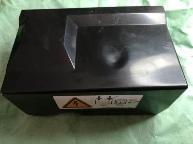

ATTENZIONE: ho avuto un preoccupante problema analogo.
Alcune settimane fa, mi sono accorto che il mio trivalente Thetford modello N3142 non funzionava più, durante la marcia, a batteria.
Ho cercato i fusibili del frigorifero, ma inutilmente, il segnale D+ arrivava correttamente al connettore del controllore del frigo.
Ero in Portogallo ed ho proseguito pericolosamente il viaggio con il frigo funzionante a gas.(Ho comunque il secumotion Truma ed i tubi ad alta pressione con la protezione).

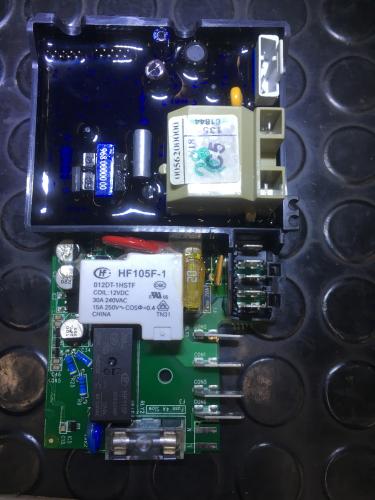

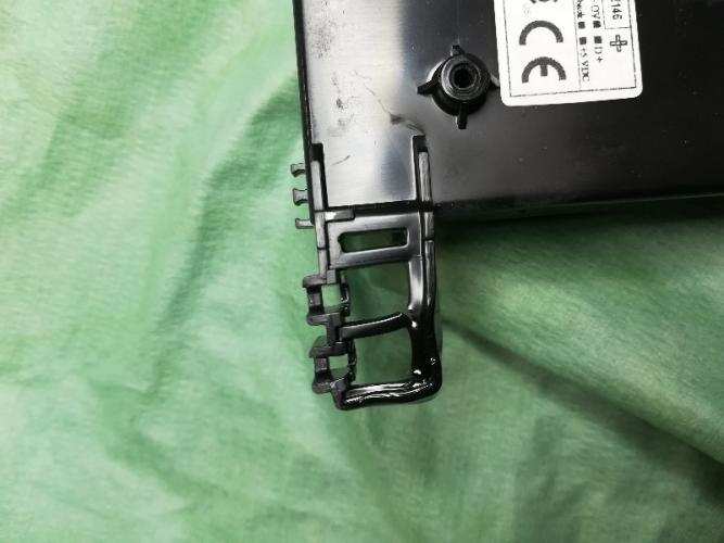

Al ritorno a casa, ho smontato la scatola del controllore del frigorifero e ho trovato la stessa situazione di "Dius".
ed inoltre:il contenitore parzialmente deformato dal calore sia nel coperchio e sia nalla zona di uscita dei cavi verso la resistenza

La modifica che ho fatto io è stata di ponticellare i due contatti del fusibile da 20A della scheda con il contatto di ingresso +12V, con una treccia rigida saldata.
Poi ho montato un porta fusibile maxi, come ha fatto Dius,intercettando il filo di alimentazione del +12V.
Ed il tutto si è rimesso a funzionare correttamente.
Mi è rimasta molta preoccupazione, perchè in realta si è verificato un principio di incendio. A mio avviso prima che si interrompesse il fusibile c'è stato un surriscaldamento nella zona.
Ho deciso di approfondire tecnicamente la cosa e sono giunto a conclusioni poco rassicuranti perchè potrebbe comunque ripetersi ancora (non più attorno al fusibile perchè ora è montato sull'esterno con adeguati contatti).

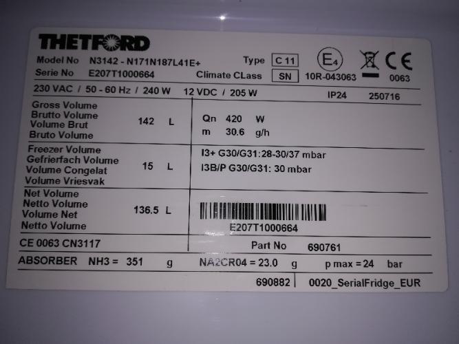

Ho recuperato il libretto "User Manual N3000 series" che mi è stato consegnato al ritiro del mezzo (oltre 2 anni fà e quindi fuori garanzia!) e non ho trovato, con molto stupore, alcuna informazione tecnica relativa alle caratteristiche elettriche e gamma di funzionamento dell'appareccio stesso.
Ho poi trovato, all'interno del vano frigo questa etichetta:
Dunque il parametro che mi interessa è: 12V 205W
Pertanto la corrente I=P/V= 205/12 = 17,0833 Amp e la resistenza di riscaldamento sarà: R=V/I= 12/17,0833 = 0.7024 ohm

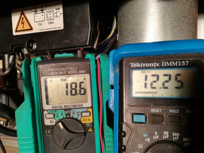

Sono riuscito a farmi imprestare (non avendo in casa alcun Shunt per poter leggere la corrente) uno strumento a pinza amperometrica e con il mio multimetro ho verificato sul campo i parametri effettivi. Essendo da solo, il motore era al minimo e quindi la tensione era piuttosto bassa, ma comunque la lettura è stata questa che ha confermato le considerazioni teoriche precedenti:
Se si considera che gli strumenti non sono a vero valore efficace il presumibile piccolo ripple presente dato dall'alternatore non viene rilevato, ma non fanno variare le considerazioni e le preoccupazioni fatte in precedenza.

cercando la scheda come ricambio sulla rete, sono rimasto sorpreso nel notare che il mercato è letteralmente PIENO di schede/controller di questo tipo per ogni marca e modello di frigorifero.
Molti diranno magari che è meglio, visto che se si verifica la necessità è sempre un bene per tutti che il ricambio sia reperibile facilmente... però analogamente mi viene da pensare a quante diavolo ne saltano...
Possibile che sia tutto "punto di rottura prestabilito" ?!?!?
Mi sembra folle, ma non me lo spiego.

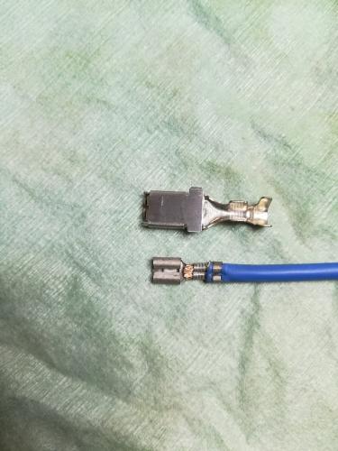

Il problema è che siamo nel campo del prodotto civile (io ho sempre lavorato nel settore industriale con materiali destinati ad alta affidabilità e faccio fatica ad accettare questo approccio), non per questo si debbono usare dei materiali che con l'uso possono essere pericolosi.

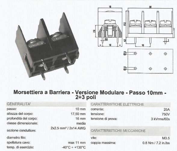

Come esempio Ti faccio vedere la diversità costruttiva e la dimensione del contatto femmina faston usato nella scheda danneggiata con il contatto usato nel portafusibile maxi che hai montato in esterno anche Tu:
con il primo ho difficoltà ad immaginarlo corretto per 20 Amp, mentre il secondo mi sembra molto, molto più affidabile!
usare dei materiali che con l'uso possono essere pericolosi. Come esempio Ti faccio vedere la diversità costruttiva e la dimensione del contatto femmina faston usato nella scheda danneggiata con il contatto usato nel portafusibile maxi che hai montato in esterno anche Tu: con il primo ho difficoltà ad immaginarlo corretto per 20 Amp, mentre il secondo mi sembra molto, molto più affidabile!

Si si, ne sono pienamente conscio. Per questo motivo io avevo optato per il MAXI e relativi contatti. Tra l'altro... io poi i faston li ho pure stagnati ! A volte esagerare è meglio ! Ma... Ciano46... che facciamo con questo problema ? Ho letto che sul forum qualche fenomeno amatoriale dell'elettronica c'è... proviamo a scomodarlo e  vedere cosa ne pensa ?
Una prima idea che mi viene in mente è di sostituire i faston saldati su scheda quelli di ingresso e uscita sul +12 di potenza (quelli per intenderci che debbono sopportare i 20 Amp) con morsetti di questo tipo:
Ovviamente bisogna trovare la versione con il passo corretto
Rinforzare la piste sullo stampato (sempre solo quelle relative alla +12 di potenza) dal lato saldatura credo che si possa fare anche con filo nudo saldato correttamente.
Sostituire i faston femmina su filo con occhielli a crimpare isolati (quelli gialli che accettano anche il filo di 4 mm2) che assicurano una elevatissima affidabilità sia alla corrente che alle vibrazioni.
Questa è una prima idea, bisogna però smontare la scheda per verificare il passo dei fori che attualmente accettano i codoli dei faston.
Ci sentiamo, saluti
