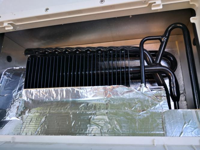

Per dire che il frigo, alla fine, l'ho messo in manuale, a12v unicamente d'inverno, come arriva la primavera e si alzano le temperature è talmente deludente che l'unico funzionamento accettabile d'estate è a gas,
ho anche cercato di migliorare la termodinamica del retro, nel mio montaggio il condensatore si presenta al centro della griglia, con quel deflettore è migliorato molto. IMG_20200721_122826(1).jpg
