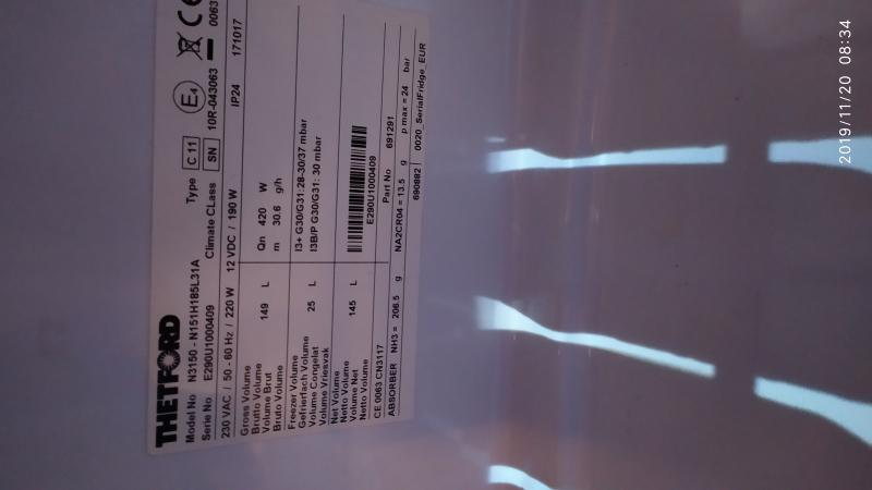

Io ho questo frigo thetford e non so se è lo stesso, se ne è parlato molto, ma l'unica cosa di cui non mi posso lamentare è il rendimento, con tutte le fonti dei alimentazione va benissimo.
A volte mi dimentico di accenderlo il giorno prima di partire ma dopo un paio d'ore di viaggio è già freddo.
I problemi sono ben altri e proprio sull'alimentazione a 12v, tra fusibili che fondono senza saltare e connettori che surriscaldano non c'è da stare tranquilli.
Vi suggerisco di controllare la scheda perché potreste trovare delle sorprese.

Io ho questo frigo thetford e non so se è lo stesso, se ne è parlato molto, ma l'unica cosa di cui non mi posso lamentare è il rendimento, con tutte le fonti dei alimentazione va benissimo. A volte mi dimentico di accenderlo
il giorno prima di partire ma dopo un paio d'ore di viaggio è già freddo. I problemi sono ben altri e proprio sull'alimentazione a 12v, tra fusibili che fondono senza saltare e connettori che surriscaldano non c'è da stare tranquilli. Vi suggerisco di controllare la scheda perché potreste trovare delle sorprese. Per quanto riguarda il tema iniziale del post non ne farei un problema, se il display non lampeggia significa che non ci sono anomalie, quindi se Indica che sta funzionando a gas senza lampeggiare per me è ok, ma come sempre questo è il mio parere personale. Ciao Giò
Il tuo è un vecchio N3150 che non fanno più, qui si parla della serie 4000 slim da 40cm.

Il tuo è un vecchio N3150 che non fanno più, qui si parla della serie 4000 slim da 40cm. Roberto
Veramente non ho mai detto di che modello si tratta....surprise

Se vi interessa e un N4175 quindi doppia porta da 175 litri NO slim

In risposta al messaggio di latrofa124 del 04/04/2021 alle 01:33:40
yes come non detto

In risposta al messaggio di Fleurette63 del 04/04/2021 alle 07:22:03
Serie 4000 o slim.
Mancava la( o) per il riferimento al mio slim, sempre serie 4000 è il tuo,
Hai detto bene, a gas è un portento, specie se regolato a 5, on-off praticamente inesistente, ora dopo la modifica al condensatore, sono tra 2 o 3,
