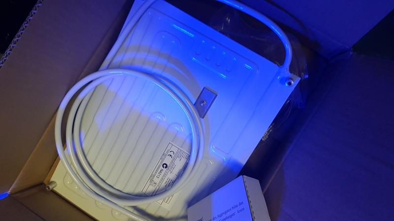

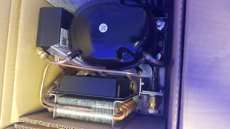

Inserito il 04/07/2019 alle: 14:27:48
Pezzi arrivati. Compressore, evaporatore e termostato. Questo fine settimana vedo di passare i fili fino all'armadietto, e la settimana prossima un amico frigorista me lo monta :gli attacchi sono rapidi, ma io non so come funziona esattamente la cosa e preferisco pagare un amico invece di montarlo male o peggio fare danni al circuito.
