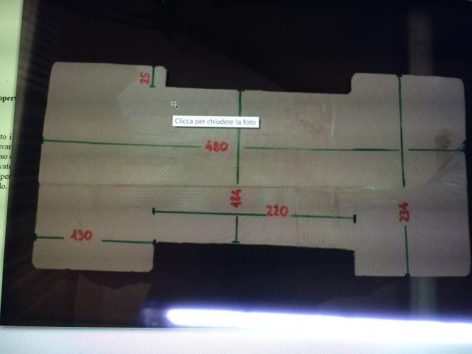

Ciao,avevo lo stesso problema in movimento il frigo acceso (verificato)la  temperatura  interna si alzava considerevolmente.
Su consiglio di un utente con lo stesso  frigo Thetford N145 mi ha fornito le foto con le misure delle coperture  invernali  delle griglie ,autocostruite con compesato e verniciate.
Quando ho fatto spostamenti autostradali  applicandole il frigo funziona mantenendo i cibi freddi ,considera che non viaggio mai nelle ore calde .Non le ho provato con il caldo tipo 35°.
D'inverno sono indispensabili
Da quello che ho capito il frigo x rendere dovrebbe avere sul condensatore una temperatura che oscilla tra 55°/65°.

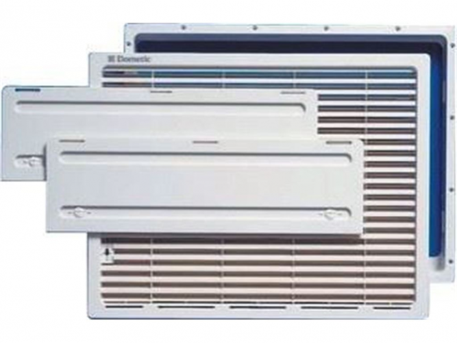

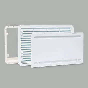

delle coperture  invernali  delle griglie ,autocostruite con compesato e verniciate. Quando ho fatto spostamenti autostradali  applicandole il frigo funziona mantenendo i cibi freddi ,considera che non viaggio mai nelle ore calde .Non le ho provato con il caldo tipo 35°. D'inverno sono indispensabili  Da quello che ho capito il frigo x rendere dovrebbe avere sul condensatore una temperatura che oscilla tra 55°/65°.
Vedo che in qualche modo apppoggi la mia tesi
SI RAFFREDDA troppo in viaggio
Il ns. amico potrebbe montare le coperture invernali
non quelle totali ma quelle più basse a chiusura di circa il
50% della griglia .
Prima prova con un cartone o compensato ,
e se funziona ,poi si procura quelle originali .
queste sono quelle basse  che chiudono circa metà della griglia
queste quelle totali per uso invernale.

Vedo che in qualche modo apppoggi la mia tesi SI RAFFREDDA troppo in viaggio Il ns. amico potrebbe montare le coperture invernali non quelle totali ma quelle più basse a chiusura di circa il 50% della griglia . Prima prova
con un cartone o compensato , e se funziona ,poi si procura quelle originali . queste sono quelle basse  che chiudono circa metà della griglia queste quelle totali per uso invernale.
Ciao Franco ,concordo con la tua tesi ho portato la mia esperienza .
Nel mio le griglie sono diverse non ho le foto delle griglie ma ho quella della copertura , sono uguali sopra e sotto .IMG_2139(3).JPG
