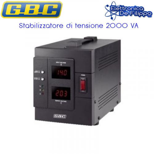

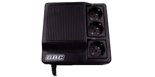

Ecco due foto del GBC da 750 W e di quello da 1200W-1600-2400W:
Stabilizzatore GBC 750W (peso 2 kg)
Stabilizzatore GBC 1600W (e anche 1200 e 2400). Peso da 5 a 8,5 kg
Secondo me con quello col doppio display vedi come opera lo stabilizzatore, con l'altro lavori al buio e/o devi collegare un tester per capire come stabilizza. La differenza di prezzo è bassa (solo 5 €, 46,55€ rispetto a 51,99€ del 1200W), i due display e la maggiore potenza rendono il modello da 1200 abbastanza competitivo.

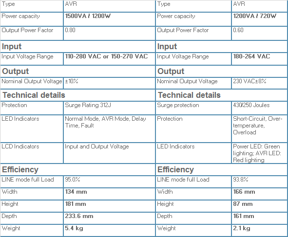

Sono proprio i modelli che ho visto alla GBC e concordo con il tuo ragionamento ciao Franco1947
Li ho trovati entrambi in vendita su A****N marchiati PowerWalker al prezzo di 31€ (AVR1200) e 51,99 (AVR1500).
Le caratteristiche:
Indubbiamente l'AVR 1500 è più performante e dotato di voltmetri, ma:
pesa più del doppio;
è più ingombrante;
costa quasi il doppio,
per i voltmetri, ne dovrei montare solo uno in entrata perchè sul camper, in uscita, l'ho già installato,
probabilmente lo utilizzerei per il solo frigo (quindi assorbimento max300W), non fidandomi ad installarlo in entrata per asservire tutto il camper,
difficilmente (mi auguro) troverò strutture che erogano 150 volt,
è effettivamente necessario per il mio scopo o è sufficiente il più piccolo AVR 1200?
Cosa ne pensate?

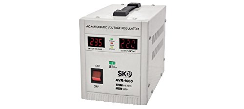

Sono del parere che basti mettere sulla "linea" del solo frigorifero
che è l'unica cosa che soffre delle tensioni basse
uno di questi  stabilizzatori
Da almeno 250-300W
e da poche decine di euro.
  • Potenza (W)   300
  • Range tensione Ingresso (Vac) 180 ÷ 270
  • Frequenza ingresso (Hz) 50
  • Tensione uscita (Vac)  225 ± 5%
  • Frequenza uscita (Hz) 50
  • Tempo di risposta (ms) 20
  • Fattore di potenza del carico Qualsiasi
  • Efficienza (% ) >95%
  • Sovraccarico 110%
  • Sovraccarico 150%2 min.
  • Distorsione armonica (%THD)<3
  • Protezione elettronica da sovraccarico on
  • Fusibile protezione ingresso on
  • Varistore protezione ingresso on
  • Raffreddamento Naturale
  • Modo funzionamento ventola
  • Connessioni IngressoSpina  Schuko (cavo 110 cm)
  • Connessioni Uscita Presa schuko
  • Segnalazioni acustiche Segnalazioni LED
  • Sovraccarico   e     Sovratemperatura
  • Grado di protezione IP 20
    Temperatura di funzionamento (°C)-20 ... +50
Franco1947
Franco1947
06/09/2017 333
Inserito il 08/05/2018 alle: 18:48:04
In risposta al messaggio di franco49tn del 08/05/2018 alle 16:13:08
Sono del parere che basti mettere sulla linea del solo frigorifero che è l'unica cosa che soffre delle tensioni basse uno di questi  stabilizzatori Da almeno 250-300W e da poche decine di euro. Potenza (W)   300 Range
tensione Ingresso (Vac) 180 ÷ 270 Frequenza ingresso (Hz) 50 Tensione uscita (Vac)  225 ± 5% Frequenza uscita (Hz) 50 Tempo di risposta (ms) 20 Fattore di potenza del carico Qualsiasi Efficienza (% ) >95% Sovraccarico 110% Sovraccarico 150%2 min. Distorsione armonica (%THD)<3 Protezione elettronica da sovraccarico on Fusibile protezione ingresso on Varistore protezione ingresso on Raffreddamento Naturale Modo funzionamento ventola Connessioni IngressoSpina  Schuko (cavo 110 cm) Connessioni Uscita Presa schuko Segnalazioni acustiche Segnalazioni LED Sovraccarico   e     Sovratemperatura Grado di protezione IP 20 Temperatura di funzionamento (°C)-20 ... +50
Pensi che questo stabilizzatore sia più performante  di quelli GBC postati da Dash perché vedo che il prezzo è decisamente superiore già con potenza di soli 300w
Franco 1947
Franco1947
24/01/2008 10512
Inserito il 08/05/2018 alle: 20:32:19
In risposta al messaggio di Franco1947 del 08/05/2018 alle 18:48:04
Pensi che questo stabilizzatore sia più performante  di quelli GBC postati da Dash perché vedo che il prezzo è decisamente superiore già con potenza di soli 300w Franco 1947
Il modello SKB  59.6313.00 da 1000Va oltre 600W
costa CIRCA 80€ CON IVA  da Gbc e 62 su Amazon
https://www.amazon.it/59-6316-0...
