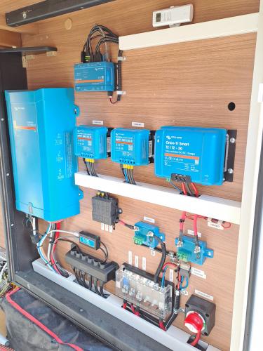

Quando feci installare l'inverter sul camper il tecnico mi chiese se volevo avere le prese (3 in tutto) con 230 V ad accensione dell'inverter. Poi mi chiese se volevo che il frigo andasse a 230V con l'inverter acceso. Mi spiegò che questo poteva servirmi in libera al sole nelle giornate soleggiate, per far andare il frigorifero a 230 risparmiando gas, ma sarebbe costato qualche decina di euro in più per la complicazione dell'impianto e per la necessità di aggiungere un relais (credo di ricordare bene) di separazione del circuito. Io ho 250 Watt di fotovoltaico e normalmente non sono comunque sufficienti per alimentare il frigorifero sotto inverter, ma la corrente prelevata dalle BS in quel caso di limita a 3-5 A, raramente di più.
Scelsi di fare l'impianto più completo e così lui lo fece. Mi spiegò anche che se volevo accendere l'inverter, ma non alimentare il frigo, avrei dovuto impostarlo in manuale a gas.
Devo dire che ho usato l'inverter ben poche volte e ancora meno con funzionamento completo (quindi anche il frigo) però qualche volta sotto il sole sfruttare finalmente quel fotovoltaico è soddisfacente. Io ho montato un inverter da 600 Watt continui, quindi con il frigorifero attaccato possono funzionare poche cose, ma dal momento che ho pochissime utenze a 230V, e nessuna energivora, mi va più che bene. Abbiamo un phon della Chicco che mi pare sia da 400 watt, i caricabatterie del portatile e della reflex che comunque carico pochissimo quando sono in vacanza vista l'enorme autonomia di queste 2 utenze, lo spazzolino elettrico e un piccolo aspirapolvere. Normalmente parto con tutto carico e ricarico una volta tornato a casa. Devo anche dire che mi collego veramente di rado anche alla 230V da colonnina, in quanto normalmente mi sposto spesso.
Quindi se l'impianto è stato fatto correttamente secondo me, Urban, puoi anche lasciarlo così, sapendo come funziona, dovrai solo preoccuparti di commutare il frigo quelle volte che accendi l'inverter.
Di impianti così realizzati lui ne ha fatti molti e nessuno di quelli che conosco si è lamentato

L'inverter è questo. Spero non sia di bassa qualità.
Grazie per il link, ora posso aiutarti con certezza.
L'inverter in questione è dotato di relias di priorità intergrato, ovvero al collegamento della 230V esterna, l'inverter interrompre il prelievo di corrente dalle batterie per commutare automaticamente l'alimentazione attraverso la collonina esterna.
E' uno dei migliori inverter in commercio, quindi dal punto di vista sicurezza non hai nulla da temere.
Chi ha messo le mani su quel mezzo potrebbe (il condizionale è d'obbligo) aver commesso qualche errore.
Il pratica immagino abbia fatto in modo di alimentare TUTTO il mezzo prese comprese attraverso l'inverter, che dotato di relais di priorità non cambia quasi, di fatto, il funzionamento originale SE il mezzo è collegato alla rete 230V.
Il problema nasce quando non hai la 230V collagata dall'esterno, perchè all'accensione dell'inverter TUTTO il mezzo potrebbe essere alimentato prelevando energia dalla BS; con tutto intendo il frigo e anche il carica batterie; se così fosse più che da un installatore l'hai portato da mio cuggino... laugh
Devi fare alcuni controlli perchè sei a rischio sicurezza se l'installatore è stato davvero sprovveduto.
- SENZA aver collegata la rete 230V esterna al mezzo, accendi l'inverter
- controlla sul caricabatterie (in ingresso) se è presente la rete 230V. Nel caso fosse presente, significa che quando accendi l'inverter prelevi corrente dalla BS per poi farla passare attraverso il CB e riversarla nella BS. Se è così è una maialata assurda.
- FAI ATTENZIONE, vai sulla presa esterna del mezzo e controlla con il tester che la corrente di ritorno (230V) NON SIA presente sulla presa, altrimenti rischi di prendere la scossa. Se è così l'installatore è da denuncia.
Concludo, quanto ti ho descritto sopra è ciò che può accadere nel peggiore dei casi, ma onestamente mi rifiuto di credere possano esistere tecnici così sprovveduti.

Come già anticipato da Laikone, sono quasi certo che l'inverter alimenti il caricabatterie oltre a tutto ciò che è collegato alla linea 230V nel camper di Urban, inoltre, mi spaventa non poco, l'idea che abbiano montato l'uscita 230V dell'inverter a monte del magnetotermico, cosa assai più pericolosa.

Senza polemica alcuna ma solo per pura informazione, quando ho comprato il camper nel 2020 mi sono fatto fare l'impianto di emme48 (
http://www.m48.it/invertergener...
) che è un impianto a prova di stupido e cioè se ti dimentichi l'inverter acceso e attacchi la 230 ad una presa esterna del campeggio, non succede nulla perchè automaticamente viene escluso l'inverter, inoltre con il sistema di emme48 non si dà corrente al caricabatteria del mezzo ( chiesto specificatamente ) quando si accende l'inverter. Ho chiesto specificatamente di farmi alimentare anche il frigorifero all'accensione dell'inverter perchè se volevo potevo farmi solo alimentare le prese interne del camper.
Dato che sapevo di mettere 500 w di pannelli fotovoltaici sul tetto e che avrei montato una batteria servizi al litio ( LFP ) da 200 ah in questi 4 anni ho così potuto approfittare e far funzionare ( chiaramente quando c'e un buon sole ) anche più di 8 ore al giorno il frigorifero in elettrico a 230 volt e poter usare l'inverter anche in viaggio con indubbio miglioramento della funzionalità del frigo. Sicuramente ho risparmiato parecchio gas anche se il motivo principale dell'impianto è tutto nella praticità di avere le prese interne a disposizione non appena acceso l'inverter. Chiaramente se non voglio far andare il frigo a 230 volt o spengo l'inverter o lo metto a gas se comunque ho bisogno di corrente. Quindi urbani 1 dovrebbe controllare l'impianto e se fatto come si deve approfittare delle sue potenzialità.

Nel caso di Urban, dovrebbe sincerarsi che l'inverter alimenti solo le prese poiché allo stato attuale non ha possibilità alcuna di far funzionare il frigo a 230V in libera o in sosta, semmai un giorno deciderà per un'ampliamento della produzione energetica, pannelli, efoy e quant'altro, tale da permettergli il funzionamento del frigo a 230V in libera, mi riprometto di incontrarlo e di collegargli correttamente il frigo e se vuole lo renderemo anche "Smart" e visto che il frigo sarà comunque già abbastanza freddo, dovrà preoccuparsi solo di sebarvi una buona bottiglia per fine lavori.

Innanzitutto il frogorifero è il classico Dometic serie 8 a ricerca automatica e commutatore manuale.
Oggi ho cercato di fare le prove da voi indicate. Innazitutto ho verificato che a motore spento, colonnina staccata e inverter acceso il frigo in automatico parte a 220. Manualmente posso selezionare gas oppure 12.
Avendo solo un pannello da 155w e 2 batterie da 100 ah le batterie stesse vanno subito in crisi seppur nuove (ma allora le precedenti erano veramente da cambiare?). Pertanto ho capito che il sistema è  utilzzabile solo con motore acceso. A meno che l'efoy  mi possa aiutare. Ma a questo punto ne vale la pena?
Ho inoltre verticato che l'inverter non alimenta il caricabatterie e soprattutto, fortunatamente,  non manda corrente alla presa del camper.
Mi sembra pertanto che il mio impianto si avvicini molto a quello di cinquantuno. Correggetemi se sbaglio.
Ovviamente la differenza tra il mio e il suo la fanno l'enorme differenza di generare e soprattutto accumulare energia. E allora lì cambia tutto.

Inserito il 21/01/2024 alle: 15:08:44
In risposta al messaggio di urbani 1 del 20/01/2024 alle 23:35:03
Sicuramente è quello che faro'. Farò anche quello che mi ha suggerito Laikone. Ma a proposito di esperti di questo cosa ne pensate?
non mi piace tanto parlare dell'installatore direttamente, ma dei concetti che intende applicare e come li realizza.
Tutti o quasi, ad esclusione di quelli che hanno un frigo a compressore abbiamo frigoriferi trivalenti e per tanti che lamentano problemi di funzionamento a 12V ce ne sono di quelli che non si lamentano perchè tutto funziona a dovere e non vedono necessità alcuna di far funzionare un oggetto nato appositamente per funzionare con 3 fonti di alimentazione ben distinte.
Premetto che io non sono nemmeno per alimentare le prese esistenti sul camper tramite inverter, ma credo vadano stese una due linee separate che alimentano prese aggiuntive lasciando intatto l'impianto originale; anche perchè per intergrare l'inverter sulle prese originali oltre la modifica vanno installati relais che se pure affidabili, la volta che dovessero avere un ritardo o peggio rompersi come minimo ci si fotte l'inverter... e nel TUO CASO sai bene cosa costa...
Detto questo, spesa inverter a parte, rimane la spesa della modifica all'impianto elettrico, la quale NON è gratis; ma a questo punto perchè non investire quei soldi sul cablaggio della linea 12V che OLTRE a sistemare il funzionamento del frigo risolve ANCHE i problemi di ricarica delle BS tramite alternatore?
Banalmente se fossi un utente il quale ha solo un problema al frigo perchè devo comprare un inverter da 2/300€ almeno + la relativa spesa per la modifica? Modifica ok, ma sulla 12V.
Non vi è alcun motivo logico per cui si debba alimentare un frigo tramite inverter a 12V durante il viaggio o peggio da fermi.
Tutti i frigoriferi dotati di AES hanno come impostazione di principio quella di scegliere la fonte di alimentazione più conveniente per il frigo stesso; si fanno paragoni con AA che non forniscono una piena 230V, ma l'AES prevede di passare a gas autonomamente senza problemi.
Poi se dobbiamo stare qui a parlare di pseudo tecnici che non sanno una mazza, e che credono di risolvere in quel modo o meglio, PREFERISCONO risolvere in quel modo, è un altro paio di maniche, ma che non ha nulla a che vedere con la logica dell'elettrotecnica.
