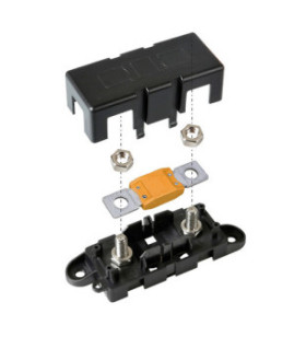

I fusibili a lama esistono fino al taglio di 35 Ampere, è così dagli anni 70.
E solo mezzo secolo fa potevano essere così folli da omologare 35 Ampere su quel misero contatto che è praticamente un faston, basta un po' di ossido o un allentamento e si va arrosto.
Il tuo frigo funziona perfettamente, non toccarlo, come giustamente ti hanno detto serve un fusibile in formato MIDVAL al posto dell'attuale MINIVAL.
Ma ora subentra la religione, precisamente Papa Leone X che nl 1500 pronunciò una famosa frase dalla quale deriva il detto "abbiamo fatto 30, facciamo 31".
Già che  sei con gli attrezzi in mano puoi procurarti il fusibile MIDVAL da almeno 30 Ampere e un relè da 70 Ampere e, oltre che risolvere il guasto, migliorerai la resa del frigo in viaggio e ricaricaricherai meglio la batteria con l'alternatore.
http://www.m48.it/camperbricola...
L'alternativa a questo circuito è sostituire solo il portafusibile MINIVAL del frigo con uno MIDVAL, ma non pensare che sa più semplice, inoltre risolveresti il problema ma non avresti vantaggi su frigo e BS.

In tutti i casi deve saltare solo il fusibile, non prendere fuoco il portafusibile o i cablaggi.
Con questo qui...
...salta solo il fusibile.
Ci sono dei contatti robusti e dei dadi che serrano i capicorda dei cablaggi in modo perfetto al fusibile, in pratica la corrente non transita attraverso il portafusibile ma c'è un contatto diretto tra caopocorda e fusibile, la vite col dado serve solo a creare la pressione di contatto necessaria ed è interessata poco o nulla al passaggio di corrente.
