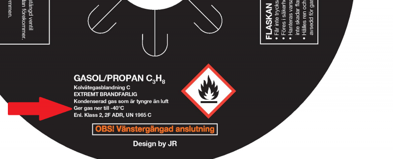

Uno dei vantaggi di abitare in Svezia è che il gas delle bombole e delle colonnine è ad altissima concentrazione di propano. Il rivenditore da cui mi servo abitualmente afferma che in tutta la Svezia, e in qualunque periodo dell'anno, il butano è bandito per legge. Non so se sia vero che è vietato per legge (forse è un po' esagerato, infatti ho visto bombolette di butano per fornelletti in vendita al Decathlon), però per la ricarica di bombole amovibili si trova solo propano al 95%.
Queste sono le etichette che mettono alle bombole... Dove c'è la freccia rossa dice che la gassificazione è garantita fino a -40°C:

In risposta al messaggio di cruiser del 17/12/2018 alle 21:38:53
dell'anno, il butano è bandito per legge. Non so se sia vero che è vietato per legge (forse è un po' esagerato, infatti ho visto bombolette di butano per fornelletti in vendita al Decathlon), però per la ricarica di bombole amovibili si trova solo propano al 95%. Queste sono le etichette che mettono alle bombole... Dove c'è la freccia rossa dice che la gassificazione è garantita fino a -40°C:
ok ma dove sta scrito che si tratta di miscela al 95 % di propano ? , temo che anche in svezia le raccontano come in italia
