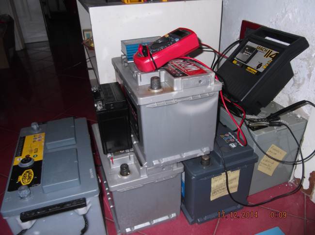

marcucciolo
marcucciolo
18/12/2007 9053
Inserito il 04/09/2015 alle: 22:03:32
// Pensala comunque come vuoi. //
Ti riporto quel che ho scritto qualche giorno fa in questa discussione al proposito :
 " Sull'accoppiare batterie diverse fra loro , se non necessario non c'è motivo di farlo , la regola comunque vuole che i generatori abbiano tensioni uguali , il problema potrebbe sorgere per la ricarica , qualora nonostante le due o più batterie fossero al piombo/acido , una delle quali utilizzasse elettrolita in gel , per i noti problemi a cui potrebbe andare incontro quest'ultima
(  produzione di bolle con conseguente distacco dell'elettrolita dalle piastre , dovute a surriscaldamento a causa di tensione superiore a 14,5V. )
Altri impedimenti non ne vedo "
// Tu non tieni conto che, rispetto all'altra batteria, una subisce una ricarica  con tensione fissa, quindi hai voglia tu ad organizzarti, se la tua resistenza interna non consente un corretto scorrimento di corrente.... non ti ricarichi. //
Questo periodo forse non lo comprendo bene , quindi provo a risponderti secondo quel che ho interpretato  blush
Entrambe le batterie si ricaricano con la tensione che il generatore mette a disposizione e in base alla resistenza dell'impianto ( cavi , cablaggi e percentuale di scarica degli accumulatori , temperatura )  , resta sottinteso che l'impianto sia realizzato a regola d'arte , quindi scelgo di utilizzare cavi abbastanza grossi e nessun fusibile , che creerebbe imbuti elettrici
..così entrambe le batterie DEVONO raggiungere il fine carica , tempo permettendo
// Poi... Ognuno violenta le batterie come vuole. //
Mah , ho ancora batterie tolte dal camper dopo anni di servizio , utilizzate sempre e solo in parallelo ancora in ottima forma , nella mia collezione
..una parte della collezione blush
Mar..cucciolowink
Modificato da marcucciolo il 04/09/2015 alle 22:18:29
