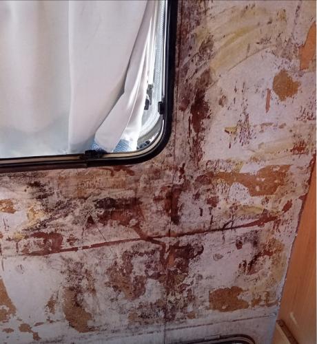

IMG_5987.jpegIMG_5988(2).jpegBuongiorno a tutti
Il vecchio proprietario del mio camper aveva ben pensato di attaccare dei fogli di formica alle pareti del camper
visto che non mi piacevano, li ho rimossi, e ho avuto la triste sorpresa.
Una delle pareti aveva delle macchie nere.
A me sembrerebbe muffa, anche se non emana cattivi odori, e non c’è marcio
Battendo la parete, risulta piena e non da segni di infiltrazione

Potrebbe essere "solamente" un collante
applicato male solo a punti che con il tempo
ha praso quelle tonalità.
Se devi rimettere usa una spatola dentata professionale
per distribuire il prodotto al meglio.
Un controllo con igrometro eliminerebbe ogni dubbio di umidità.

Potrebbe essere solamente un collante  applicato male solo a punti che con il tempo ha praso quelle tonalità. Se devi rimettere usa una spatola dentata professionale per distribuire il prodotto al meglio. Un controllo con igrometro eliminerebbe ogni dubbio di umidità.
Per le altre macchie confermo che è collante,che presto toglierò via. Quelle nere,passandoci su la spatola, ne è uscita una polvere nera,e questo mi da il dubbio che sia muffa.
Ma come già detto, la parete è  dura,al tatto,e martellando con un martello di gomma,e anche a mano,non mi da segno di morbidità
Ho l'impressione che la parete non ha traspiratocoperta dalla formica

Molto probabilmente è muffa, ma non per forza dovuta ad una infiltrazione, ma per via del rivestimento messo male, che ha generato una sacca dove , per via della non traspirabilità del rivestimento, si sono formate le spore
Come ti hanno consigliato, controlla che non sia effettivamente una infiltrazione, visto la posizione vicino all'angolo della finestra
Ti consiglio di bagnare bene la zona finestra e poi controllare dentro
Come ti hanno consigliato, controlla che non sia effettivamente una infiltrazione, visto la posizione vicino all'angolo della finestra Ti consiglio di bagnare bene la zona finestra e poi controllare dentro
Credo che sia proprio così
Per leinfiltrazioni,confermo,al momento  non ce ne sono.
come mi consigliate di rifinire la parete?
E' il caso di attaccarci un parato di quelli telati,tanto per seguire il progetto originario?
O  meglio verniciare la  parete?
E soprattutto,sapete come posso togliere questa muffa?
Acqua e candeggina va bene,o c'è qualche altro prodotto?

acqua e candeggina, ma non strofinare, solo tamponare, strofinando manderesti spore in giro ( già lo hai fatto raschiando)
per la finitura, non saprei, chiederei consiglio ad un riparatore, la merce che trovi nei brico, non è detto vada bene
io, metterei una cosa del genere, traspirante e fono assorbente , ma deve piacere
così

Dalle foto, secondo me vi è stata una infiltrazione poi asciugata, prima di ricoprire farei un controllo più interno nei travetti, soprattutto quelli che riquadrano la finestra.
Ho provato a battere per tutta la parete, ed il suono è sempre pieno. Non vorrei  tagliare inutilmente il pannello

Basterebbe smontare e rimontare la finestra, che probabilmente è stato il punto della infiltrazione.
Questa è una buona idea.
Così  ne posso approfittare per nuova sigillatura.
