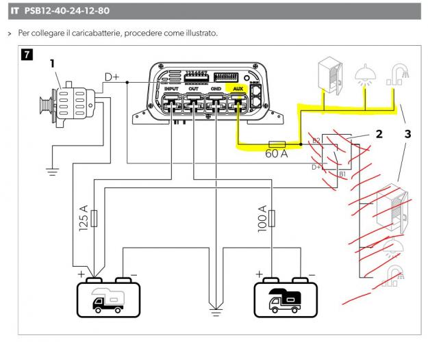

per come la vedo io, non vedo laugh il collegamento delle utenze di bordo ma immagino tu abbia omesso questo dato perchè ovviamente scontato, altrimenti a cosa serve tutto questo impianto...
poi... colleghi l'AUX del DC-DC direttamente alla centralina di distribuzione e non mi pare sia corretto...
Guarda lo schema di collegamento tipo B figura 7 che è quella che mi pare vorresti realizzare tu.

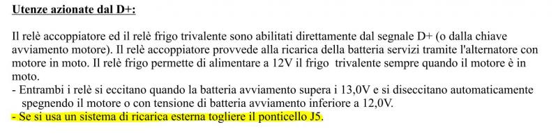

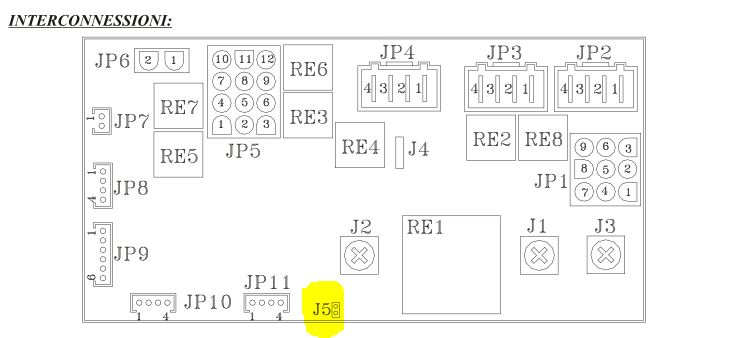

Tiziano quell' AUX dovrebbe fare esattamente come dici.
Bisognerebbe però anche disattivare il relè parallelatore interno alla stessa centralina dove peraltro nello schema vedo che non gli arriva alcun cavo dalle batterie, da qui il mio pensiero sul mancato funzionamento da fermo, naturalmente se il collegamento aux va in contatto ad OUT con DC-DC spento il problema non si pone.
Se però non si può intervenire (ma sappiamo che si può fare) sul parallelatore interno, allora si potrebbe montare un Battery Protect Victron, anche da 65A (non mi sembra che NDS ne produca) dalla busbar positiva al morsetto IN e dal morsetto OUT a quello previsto per la BS sulla centralina stessa, altrimenti collegando l'AUX alla centralina derivatore si ritorna al discorso iniziale dell'alternatore dove non solo dovrà caricare le batterie ma anche farsi carico di alimentare tutte le utenze in viaggio le quali però non sappiamo quali siano nè quanto assorbono.

Vi chiarisco i vari dubbi, premettendo che apprezzo molto la discussione e i vari contributi tecnici annessi e connessi, per i quali vi ringrazio, il confronto è alla base di qualsiasi ragionamento.
Vado in ordine: da fermo funzionerà tutto poiché, il PSB 12/80 ha il morsetto AUX, il quale, a veicolo fermo e quindi a DC DC spento, alimenta i carichi. La stessa cosa la fa in viaggio: ovvero la corrente cui viene settato in uscita (impostando i PIN come da manuale, morsetto OUT) andrà interamente alle BS (io imposterò tra 80-60 e 40 la soglia massima di 40A), mentre tutti i carichi che normalmente potrei utilizzare in viaggio (frigo Dometic RMT7655, Webasto AirTop 3500 e la luce della dinette per le bambine fondamentalmente), vengono gestiti direttamente dal morsetto AUX, il quale deve essere collegato al distributore NE148 per alimentare i carichi di bordo.
Sul manuale del mio distributore, ovvero Nordelettronica NE148, viene specificatamente indicato che, in presenza di sistemi di ricarica esterna, DEVE essere rimosso il ponticello J5, ovvero colui che attiva il relè parallelatore delle batterie BM e BS, presente anch'esso a bordo distributore.
Piccolo stralcio di seguito.

funzionerà tutto poiché, il PSB 12/80 ha il morsetto AUX, il quale, a veicolo fermo e quindi a DC DC spento, alimenta i carichi. La stessa cosa la fa in viaggio: ovvero la corrente cui viene settato in uscita (impostando i PIN come da manuale, morsetto OUT) andrà interamente alle BS (io imposterò tra 80-60 e 40 la soglia massima di 40A), mentre tutti i carichi che normalmente potrei utilizzare in viaggio (frigo Dometic RMT7655, Webasto AirTop 3500 e la luce della dinette per le bambine fondamentalmente), vengono gestiti direttamente dal morsetto AUX, il quale deve essere collegato al distributore NE148 per alimentare i carichi di bordo. Sul manuale del mio distributore, ovvero Nordelettronica NE148, viene specificatamente indicato che, in presenza di sistemi di ricarica esterna, DEVE essere rimosso il ponticello J5, ovvero colui che attiva il relè parallelatore delle batterie BM e BS, presente anch'esso a bordo distributore. Piccolo stralcio di seguito.
Ho dei dubbi, in viaggio, ovvero a motore acceso il collegamento tra  AUX ed NE148 dovrebbe essere inattivo, in effetti a motore spento dovrebbe alimentare dei carichi ausiliari e non completamente tutto il sistema 12V.
L'alternatore si troverà a dover fornire energia per tutti i carichi da te descritti nonchè fornire 40A anche alle batterie, naturalmente se queste li richiedono, tenendo presente uno scenario che ciò possa accadere in una sera invernale piovosa, ci saranno/possono esserci conseguenze circa il buon funzionamento dell'alternatore stesso?
L'alternatore si troverà a dover fornire energia per tutti i carichi da te descritti nonchè fornire 40A anche alle batterie, naturalmente se queste li richiedono, tenendo presente uno scenario che ciò possa accadere in una sera invernale piovosa, ci saranno/possono esserci conseguenze circa il buon funzionamento dell'alternatore stesso? Ciro.
In realtà no, poiché l'AUX è fatto per separare i carichi di bordo in modo tale che i 40A arrivino tutti alla batteria di bordo e l'AUX alimenti i carichi.
A motore spento AUX alimenta i carichi di bordo, esattamente come in marcia.
Per tagliare la testa al toro, potrei non utilizzare il morsetto AUX e oltre a collegare l'OUT alla bus bar dei positivi, collegare la centralina camper direttamente alla bus bar positivi.

In realtà no, poiché l'AUX è fatto per separare i carichi di bordo in modo tale che i 40A arrivino tutti alla batteria di bordo e l'AUX alimenti i carichi. A motore spento AUX alimenta i carichi di bordo, esattamente come
in marcia. Per tagliare la testa al toro, potrei non utilizzare il morsetto AUX e oltre a collegare l'OUT alla bus bar dei positivi, collegare la centralina camper direttamente alla bus bar positivi.
Ciao all'uscita OUT del DCDC devi collegare solo la BS
"Per tagliare la testa al toro, potrei non utilizzare il morsetto AUX e oltre a collegare l'OUT alla bus bar dei positivi, collegare la centralina camper direttamente alla bus bar positivi"
così faresti passare i 40A in centralina

In risposta al messaggio di Dave2010 del 22/10/2025 alle 16:51:23
Appunto, se i carichi in viaggio sono separati chi li alimenta?
Prova a tenere scollegata la cellula dalla cabina, togli eventualmente il fusibile tra BM e centralina/ BS
scollega temporaneamente anche il D+.
Accendi il motore, accendi fari, tergicristalli riscaldamento, con una pinza amperometrica rileva l’assorbimento dall’alternatore.
A quella corrente andrai a sommare i 40A da dedicare alla BS, quella richiesta dal frigo, dal webasto e da tutto il resto.
In questo modo avrai un’idea più chiara di come utilizzare la ricarica da alternatore.

Appunto, se i carichi in viaggio sono separati chi li alimenta? Prova a tenere scollegata la cellula dalla cabina, togli eventualmente il fusibile tra BM e centralina/ BS  scollega temporaneamente anche il D+.  Accendi
il motore, accendi fari, tergicristalli riscaldamento, con una pinza amperometrica rileva l’assorbimento dall’alternatore.  A quella corrente andrai a sommare i 40A da dedicare alla BS, quella richiesta dal frigo, dal webasto e da tutto il resto.  In questo modo avrai un’idea più chiara di come utilizzare la ricarica da alternatore.  Ciro.
Li alimenta il morsetto AUX, così come li alimenta a motore spento, solo che a motore spento li preleva dal morsetto OUT che è collegato alle BS.
Per chiarire ogni dubbio (in effetti lecito) domani provo a contattare assistenza Dometic.
