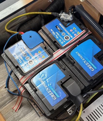

Tralasciando alcuni dettagli che devo sistemare, uno su tutti che hanno usato un G/V per mettere in parallelo le batterie...
Queste sono le batterie. Certo non ne sono al 100% perché non le ho montate io, il precedente proprietario mi ha detto che sono state appena sostituite... indecision

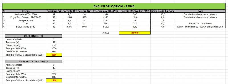

Inserito il 25/10/2025 alle: 15:53:30
Dato che parlavamo di assorbimenti, ho buttato giù una prima bozza di analisi dei carichi da condividere.
Rimango a tutt'orecchi per vs osservazioni e critiche.

Dato che parlavamo di assorbimenti, ho buttato giù una prima bozza di analisi dei carichi da condividere. Rimango a tutt'orecchi per vs osservazioni e critiche.
Attento nel riepilogo litio 150Ah sono poco meno di 2000Wh invece leggo di un errato 3000 da te riportato.

Attento nel riepilogo litio 150Ah sono poco meno di 2000Wh invece leggo di un errato 3000 da te riportato.  Bene per l’alternatore, forse per te saranno irrisori ma, 300€ in meno sono sempre 300€ risparmiati o magari
inverstirli in altro, rammenta il discorso del differenziale puro 2P in uscita dall’inverter peraltro obbligatorio, ma questo dovresti saperlo meglio di me.  Ciro.
Ho indicato nella cella numero batterie "2" smiley
All'uscita dell'inverter è vero mancava, sto già aggiornando lo schema, però a questo punto conviene un MTD direttamente.
Ora sto rivedendo un attimo lo schema generale senza per ora considerare le due litio, ma tenendo le acido libero da 95Ah ora presenti in parallelo.
Oggi ho ritirato il mezzo dopo la risigillatura e i vari controlli su impianto elettrico e idrico-scarico che ho fatto fare.
Cosa ne pensi sulle stime orarie che ho fatto per i vari componenti?

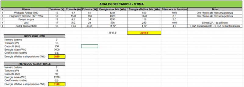

Inserito il 25/10/2025 alle: 18:16:51
Così forse si legge un po' meglio.

In risposta al messaggio di Dave2010 del 25/10/2025 alle 18:16:51
Non e' una critica ma nello schema dei carichi mancano diverse cosucce, piccoli assorbimenti che messi assieme vanno da 1 a 2 A continui che nell'arco delle 24 ore si traducono in una ventina di Ah circa, (o 250Wh se lo preferisci), comincerei inoltre ad escludere il frigo dall'elenco.
Non hai la possibilità materiale per farlo funzionare 8 ore al giorno, serve farlo funzionare a 230V tramite un inverter e l'assorbimento complessivo aumenterebbe di un buon 10%, ma serve soprattutto un'energia continua che ricopra quel consumo, questo potrai ottenerlo solo se disponi di una buona W di pannelli solari, forse un efoy 150 tenuto costantemente acceso, certamente e' da escludere un prelievo dalle batterie, la sola ricarica non basterebbe comunque a garantirti almeno 3 giorni in libera, assurdo pensare di dover accendere il motore e/o doversi spostare tutti i giorni.
comincerei inoltre ad escludere il frigo dall'elenco. Non hai la possibilità materiale per farlo funzionare 8 ore al giorno, serve farlo funzionare a 230V tramite un inverter e l'assorbimento complessivo aumenterebbe di un buon 10%, ma serve soprattutto un'energia continua che ricopra quel consumo, questo potrai ottenerlo solo se disponi di una buona W di pannelli solari, forse un efoy 150 tenuto costantemente acceso, certamente e' da escludere un prelievo dalle batterie, la sola ricarica non basterebbe comunque a garantirti almeno 3 giorni in libera, assurdo pensare di dover accendere il motore e/o doversi spostare tutti i giorni. Ciro.
Quindi direi come prima cosa, frigo in modalità GAS in caso di sosta senza 230V disponibile.
Un frigo a compressore tipo Lare Group o Vitrifrigo, giusto per citarne due, sarebbe invece gestibile con le batterie?
A cosa si riferiscono gli assorbimenti generali che citi? Così è un po' generica come indicazione.

Quindi direi come prima cosa, frigo in modalità GAS in caso di sosta senza 230V disponibile. Un frigo a compressore tipo Lare Group o Vitrifrigo, giusto per citarne due, sarebbe invece gestibile con le batterie? A cosa si riferiscono gli assorbimenti generali che citi? Così è un po' generica come indicazione.
Un frigo a compressore di medie dimensioni, diciamo intorno ai 90 litri ha un'assorbimento complessivo intorno ai 30-35Ah giornalieri, questo permetterebbe un utilizzo continuo e senza necessariamente dover ricaricare la batteria, anche da soli 150Ah.
Per quanto riguarda i consumi generici, mi riferisco a tutto ciò che rimane attivo e che prevede piccole correnti per il loro funzionamento, il regolatore solare, l'inverter se in modalità standby o eco se prevista, la TV se in standby, il caricabatterie DC-DC il quale continua a rilevare le tensioni sia della BM che della BS e qualsiasi altro dispositivo che assorbe anche pochissimi mA, messi insieme costituiscono una considerevole quantità di energia anche sprecata se vogliamo nell'arco delle 24 ore.
Nel mio camper ad esempio, questo consumo ho potuto quantificarlo in circa 20 Ah giornalieri.
