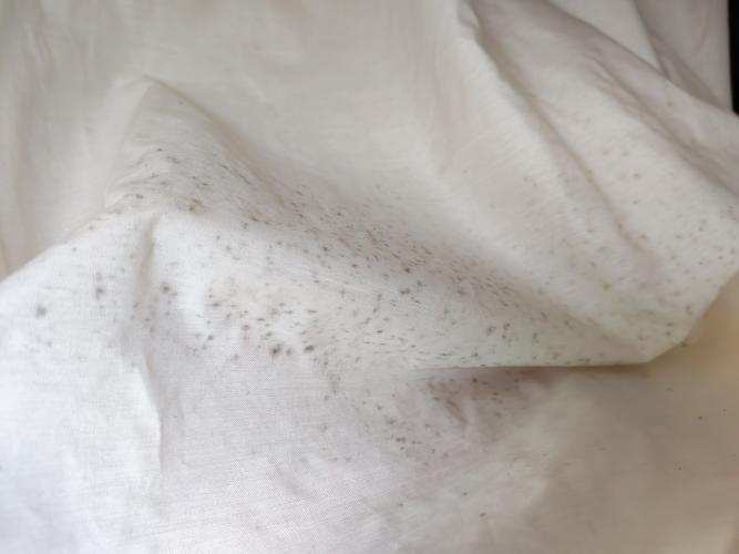

Premesso che ho fatto l'enorme cavolata di dimenticare piumone lasciato è letto chius, quindi a contatto diretto con il tetto del camper.

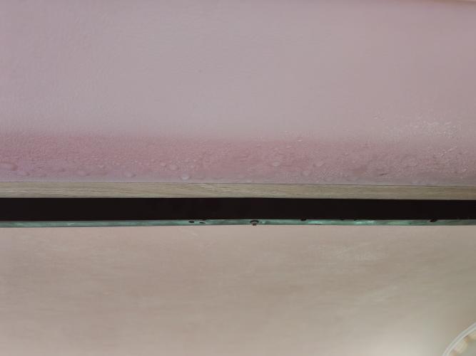

Ieri ho aperto e mi sono ritrovato piumone praticamente bagnato sulla parte a contatto, muffa sulla tendina che chiude e gocce abbondanti su parte del soffitto (con igrometro che segnava 25% in alcuni punti ed a 20 cm da questi solo il 5%.
In queste settimane ha piovuto parecchio.
Mi si è infiltrato dopo solo 1 anno oppure è "solo" Umidità complice delle condizioni in cui l'ho lasciato.

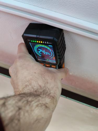

Basta l'igrometro per decretare?

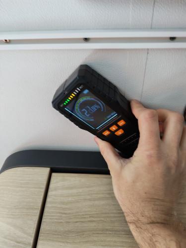

Ultima cosa, ho controllato ed in altri punti (vicino ai letti posteriore a castello, vedi ultima foto, ed al centro) segna anche lì un 20%. Ho problemi anche lì, anche se è apparentemente asciutto?

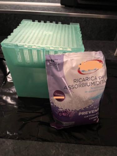

per%20umidit%C3%A0.jpgCiao non sò dirti per il tuo problema ma io da anni uso 2 di questi e non ho mai avuto problemi
Cordialmente Beppe
Ha scritto che le ha anche lui

Tenere a contatto il piumino, che presumo sia sintetico, non è ottimale
Secondo me, è quello il problema
Tieni abbassato il basculante e vedi

Il problema non è mai l' umidità esterna, il mio camper sta fuori da 20 anni, mai nessun problema di umidità interna, ma l' umidità prodotta internamente, docce e cucina producono tanta roba, pure noi evaporiamo sudore, bisogna arieggiare forzatamente con turbovent o similari.
I camper sono impermeabili, quando sono chiusi non entra e non esce niente.

Grazie a tutti per le risposte. Il mio dubbio/terrore è che si tratti invece di un problema di infiltrazione (anche se mi sembra davvero assurdo dopo 1 anno).
Il dubbio mi è venuto appunto per l'igrometro che segnava il 20% e passa. Perché nella mia testa era difficile che umidità interna si pregna e passa sul pannello del tetto. Però effettivamente se era praticamente bagnato il piumone per contatto e risalita (dopo 2 mesi a letto chiuso) potrebbe aver impregnato il pannello.
Da ieri dopo aver asciugato ho lasciato il basculante aperto. Se non mi danno appuntamento prima dal concessionario, questo sabato vado a controllare.
La mia speranza/scopo del post era che nessun utente più esperto, guardando la foto delle gocce d'acqua sul soffitto, non mi dicesse che non poteva essere umidità interna ma era sicuramente infiltrazione esterna.

Tranquillo se era su un basculante chiuso è umidità interna, nessuna infiltrazione.

Dato che suppongo che tu abbia asciugato la parete prima della misurazione il 24% di umidità su una parete asciutta al tatto mi sembra veramente tanto. Se è stato chiuso dopo un'uscita con la temperatura interna intorno ai 20 gradi e mai più riaperto la condensa si forma ed il piumino a contatto può avere fatto il resto ma parliamo sempre del 20% e più di umidità. Se la parete è cedevole alla pressione è sicuramente infiltrato. Il fatto che abbia solo 1 anno non è significativo, il mio vicino di rimessaggio dopo poco più di 1 anno mansarda infiltrata, è uscito il perito e ha constatato la mancanza di circa 60 centimetri di sigillante tra tetto e parete. Spero molto non sia il tuo caso. Il mio camper è rimessato all'aperto e non ho mai avuto problemi così importanti di condensa, lo apro almeno 2 volte al mese e avvio la truma D. Faccio controlli periodico con l'igrometro ma mai avuto misurazioni oltre il 5%.
