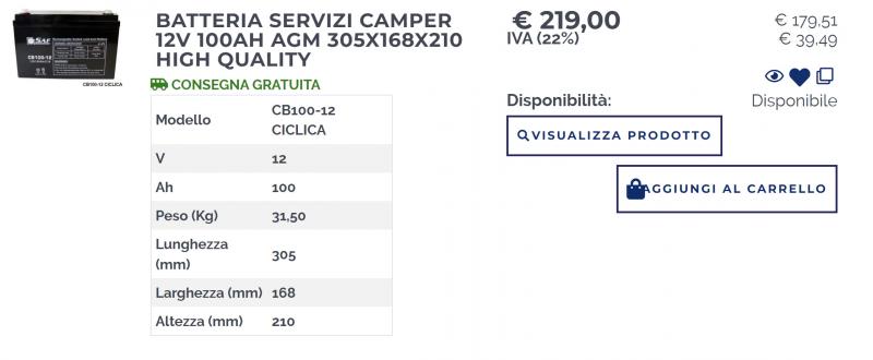

Inserito il 16/11/2023 alle: 16:05:07
Comunque ho verificato nella documentazione del camper. Dovrei avere intallato il caricabatterie elettronico  CBE Mod A920 nel quale è presente un selettore GEL/Pb con due spie 13,8/14,5.
L'unoco problema è che non riesco a trovarlo...surprise non è nello scatolato dove c'è la centralina, devo continuare a cercare...Spero che qualche ex/possessore di Rapido 890F possa rispondermi.
Per quanto riguarda la batteria proposta è della SAF. mi sembra gente seria...(soprattutto disponibile).
Rivenditore vicino a casa e sconto applicabile del 10%.
Che ne pensate?

La batteria che ti ha proposto il venditore e` piu` o meno simile alle tante altre con contenitore nero lucido.
Tra qualche giorno ne troverai in giro sul web diverse a poco piu` di 100 euro approfittando del Black Friday.

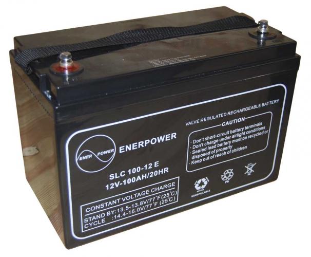

Io ne avevo preso una, EnerPower SLC-12 da 100Ah,
Batteria-ermetica-sigillata-AGM-VRLA-12V-100Ah-Enerpower-SLC-100-12A-per-ups-luci-emergenza-antifurto-allarmi-fotovoltaico-servizio-camper-e-nautica.jpg
la pagai 100 euro, e` durata circa 4 anni, considerando il fatto di averla utilizzata, caricata e scaricata "ciclicamente" 24h al giorno, talvolta anche con carichi impegnativi, la ritengo una discreta batteria, piu` che adatta ad un normale utilizzo in camper.
Credo che con utilizzo "una tantum" del camper possa durare anche vent`anni.
