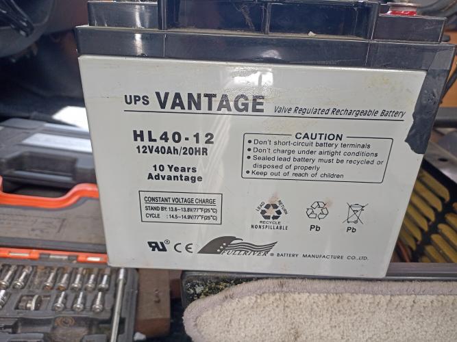

Aggiungo questa3%C2%AA%20batteria.jpg altra richiesta su cosa posso fare...
Sotto il sedile c'era una batteria da 40Ah come da foto.
Premesso che ci sono già 2 BS AGM da 100 Ah, potrebbe essere utile o è solo zavorra?

Aggiungo questa altra richiesta su cosa posso fare... Sotto il sedile c'era una batteria da 40Ah come da foto. Premesso che ci sono già 2 BS AGM da 100 Ah, potrebbe essere utile o è solo zavorra? Graie
Niente, é una zavorra inutile, io invece non starei a convertire la tensione per due pec ma le farei lavorare in CC utilizzando le due AGM
