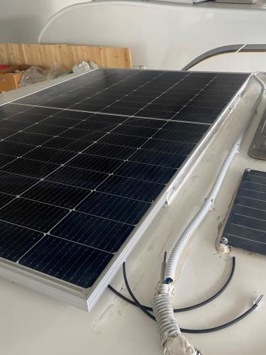

Ringrazio  tutti per i consigli, proverò  a fare il lavoro  prospettatomi da Marco...grazie
Lorenzo.
invio
invio
25/12/2021 291
Inserito il 03/12/2022 alle: 18:49:37
...rileggendo il post di Marco, credo che collini con quanto proposto dell'installatore...i dubbi nascono sull'inclinazione del pannello in una posizione particolare
Lorenzo

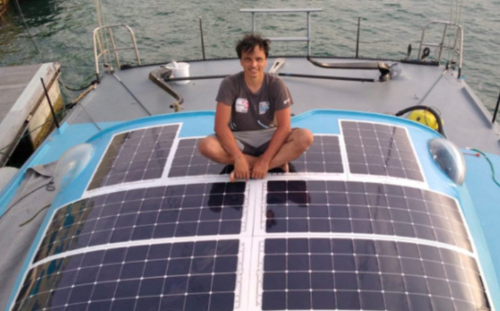

Sconsiglio di incollarli direttamente al tetto
Mi sono sempre chiesto perchè sulle barche si e sui camper no!
Foto presa da internet, è pieno di installazioni così. Mha!

Inserito il 03/12/2022 alle: 20:25:36
In risposta al messaggio di cinquantuno del 03/12/2022 alle 19:16:39
Sconsiglio di incollarli direttamente al tetto Mi sono sempre chiesto perchè sulle barche si e sui camper no! Foto presa da internet, è pieno di installazioni così. Mha!
Sulle barche non ti so dire, forse circola molta aria e la tuga non è coibentata come il pannello del camper.
Prova con un termometro laser e vedrai quanto è più caldo il soffitto dove c'è il pannello rispetto a dove non c'è nulla, io l'ho fatto e li ho scollati per distanziarli meglio, anche la temperatura del pannello è scesa perché meglio ventilato.
Mah, boh...

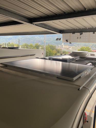

Certo, conosco il 252, infatti non so come facciano a scrivere ho incollato con sicaflex e mai un problema, sarebbe come dire che ho usato la colla senza dire quale
Ne ho un tubo che forse neanche è piu buono
visto che ce l'ho da piu di un anno, mi ricordo anche che quando ho smontato l'allestimento del furgone appena comprato, ho dovuto penare per toglierlo perche lo avevano usato anche per fissare le pareti interne, se posso lo evito, se mi servisse lo userei
Io ho un furgone, hai visto come è fatto il tetto di un furgone Daily?  Le montagne russe!
Il pannello è di tipo domestico 300W con fascia  in alluminio da 40 mm dove lo incolli pur volendolo?
Il furgone ha sei chiavette di ancoraggio per la bagagliera, in africa con i furgoni ci fanno il deserto con bagagliere cariche all'inversosimile e con qualche umano sopra, quelle sei chiavette sono sei punti di scarico non messi a caso.
il pannello poggia su traverse longitudinali.
È incernierato e se per incernierarlo lo devo incollare..
Il pannello è anche staccato di 2 cm dal tetto.
Non ho problemi di infiltrature perchè non è stato praticato nessun foro di fissaggio sul tetto le sei chiavette sono piu che sufficienti
