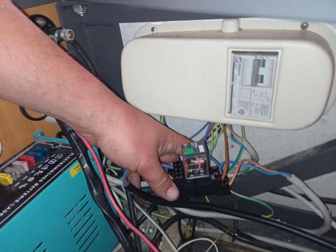

ultimamente dopo aver collegato la inverter a prese e trivalente del camper sul mio l anno scorso(su indicazioni proprio del forum),ho eseguito la modifica anche su qualche camper di conoscenti e non(una giusto ieri)...

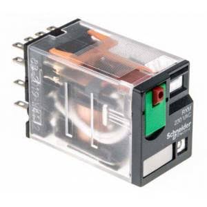

Io uso questo relè Schneider per farlo perché sono comodo e avendo la base standard DIN in un paio di camper l' ho potuto direttamente mettere nella scatola 230v CBE din a fianco al magnetotermico/differenziale avendo anche un ottimo risultato estetico e di sicurezza... Altre volte o ho messo a parte però sempre comodamente su binario apposito...
Sia io che le persone a cui ho fatto la classica modifica siamo molto contenti di avere la 230 si tutto il mezzo e sul frigo trivalente..
Mi chiedo...visto che ormai la quasi totalità dei camperist ha un inverter e che una parte ha sistemi di batterie o pannelli in grado di farne un largo uso e talvolta di usare il trivalenti a 230v in sosta...
Non.sarebbe il caso di proporre una predisposizione simile già di fabbrica ?
Qualcuno sa se esistono mezzi con tale predisposizione già in centralina tramite la  quale collegare l inverter a tutte le prese e già con un sistema automatico di switch in caso di allacciamento alla rete?
Magari sono tutti così ma io ho solo pratica di mezzi datati e non lo ho mai sentitolaugh

Buongiorno... ultimamente dopo aver collegato la inverter a prese e trivalente del camper sul mio l anno scorso(su indicazioni proprio del forum),ho eseguito la modifica anche su qualche camper di conoscenti e non(una giusto
ieri)... Io uso questo relè Schneider per farlo perché sono comodo e avendo la base standard DIN in un paio di camper l' ho potuto direttamente mettere nella scatola 230v CBE din a fianco al magnetotermico/differenziale avendo anche un ottimo risultato estetico e di sicurezza... Altre volte o ho messo a parte però sempre comodamente su binario apposito... Sia io che le persone a cui ho fatto la classica modifica siamo molto contenti di avere la 230 si tutto il mezzo e sul frigo trivalente.. Mi chiedo...visto che ormai la quasi totalità dei camperist ha un inverter e che una parte ha sistemi di batterie o pannelli in grado di farne un largo uso e talvolta di usare il trivalenti a 230v in sosta... Non.sarebbe il caso di proporre una predisposizione simile già di fabbrica ? Qualcuno sa se esistono mezzi con tale predisposizione già in centralina tramite la  quale collegare l inverter a tutte le prese e già con un sistema automatico di switch in caso di allacciamento alla rete? Magari sono tutti così ma io ho solo pratica di mezzi datati e non lo ho mai sentito In un mondo dove il male è di casa e ha vinto sempre, Dove regna il capitale, oggi più spietatamente, Riusciranno questo brocco e questo inutile scudiero Al Potere dare scacco e salvare il mondo intero?

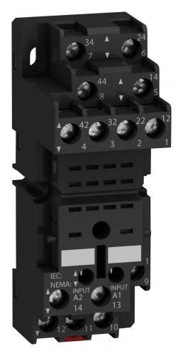

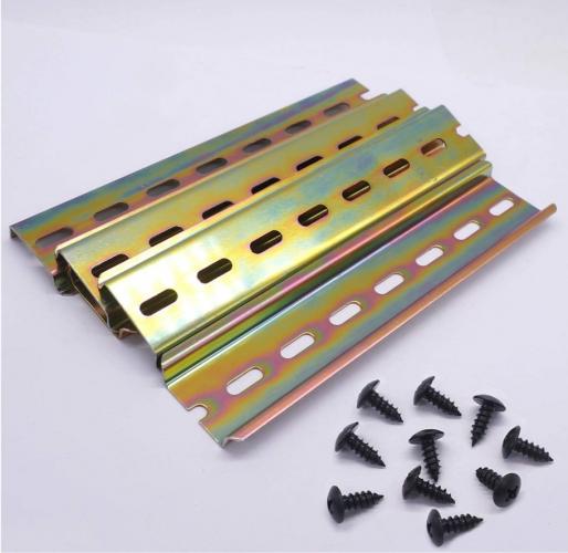

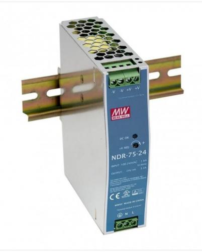

Cosa e' / che significa DIN ?
Stefino
Stefino
19/05/2019 1448
Inserito il 12/08/2022 alle: 16:54:34
In risposta al messaggio di sergiozh del 12/08/2022 alle 15:14:21
QuestoScreenshot_20220812-165646_Samsung%20Internet~2.jpgScreenshot_20220812-165039_Samsung%20Internet.jpg
Modificato da Stefino il 12/08/2022 alle 16:59:12

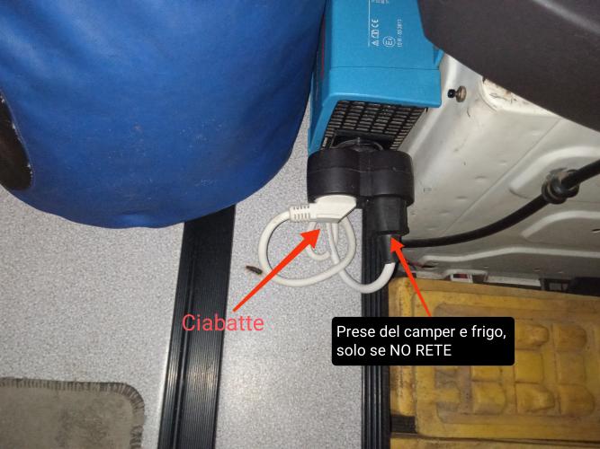

La modifica che ho io e migliaia di persone non ha nulla a che vedere questo...l'.inverter alimenta le prese e mi pare che non c'è alcun divieto di attaccare ciabatte agli inverter... perché mai?
Tralalltro gli inverter in uso autonomo su camper non sono messi a terra.
Però in tutti i manuali è scritto l'obbligo di eseguire la messa a terra dell' inverter (tramite apposita sede sullo chassis) secondo normativa vigente. Ma allora è la inverter stesso sul camper a essere irregolare..non usarlo con 3 prese invece di una.
Quello che è messo a terra sono le prese del camper ma solo se usate con la rete esterna che ha una sua messa a terra.
Nella modifica sopra riportata questo RESTA ESATTAMENTE INALTERATO.
c'è un relè che appena la bobina viene eccitata da rete esterna sgancia la inverter FISICAMENTE DA TUTTA LA RETE. Oppure quando viene eccitata dall' inverter,sgancia la rete fisicamente e connette l' inverter..non c'è nessuna relazione di alcun tipo tra inverter e rete esterna mai e tutta la messa a terra del camper in caso di collegamento alla rete non viene minimamente alterata.

Anche volendo ipotizzare un guasto al relè, l' inverter e la rete esterna resteranno completamente separati.. semplicemente non funzionerà mai la rete esterna sulle prese. O non funzionerà mai l'.inverter, ma solo la rete, se si è messo il relè al contrario...
Perché inverter e rete sonoo FISICAMENTE SEPARATE. Esattamente come senza modifica, ne più ne meno.
differenziale e magnetotermico del mezzo restano a fare quello che hanno sempre fatto perché la modifica di fatto non tocca assolutamente nulla dell' impianto 230 del costruttore.
Non lo altera ,non lo modifica.
Semplicemente in sosta libera lo mette a disposizione SOLO dell' inverter e con colonnina lommette a disposizione SOLO DELLA colonnina.
Nessuna interferenza.

Ma perchè i camper non hanno gia tutti la commutazione automatica? nel mio impianto di distribuzione elettrica le prese passano attraverso un rele deviatore a triplo scambio, questo viene eccitato dalla presenza della rete
esterna, se la spina è collegata.il relè si eccita e le prese sono alimentate dalla rete (L/N/T) se la spina non è collegata quindi nessuna presenza di rete, il rele si diseccita, scollega le prese dalla rete e le collega all'inverter, viene commutato tutto non è cosi sui camper allestiti di serie?
Tornando in tema... è proprio il.quesito del mio post...
E il tuo sistema è proprio identico al mio e a quello che ho realizzato a qualcuno che mi ha chiesto e che ora è contentissimo...
Mi chiedevo se i mezzi di serie cominciassero ad avere sistemi simili ma mi è stato detto che non lo fanno perché illegale...
Il tuo mezzo è quello in foto?  L' hai fatto tu?
che relè hai usato come caratteristiche per curiosità?

Tornando in tema... è proprio il.quesito del mio post... E il tuo sistema è proprio identico al mio e a quello che ho realizzato a qualcuno che mi ha chiesto e che ora è contentissimo... Mi chiedevo se i mezzi di serie
cominciassero ad avere sistemi simili ma mi è stato detto che non lo fanno perché illegale... Il tuo mezzo è quello in foto?  L' hai fatto tu? che relè hai usato come caratteristiche per curiosità? Comunque di serie non l'ho mai visto ma non ho nemmeno esperienza di mezzi con meno di 15 anni quindi per questo chiedevo... Cercavo testimonianze in merito di qualcuno che c'è l' ha di serie se esiste... Perché lo.utilita della cosa è sempre maggiore visto che i camper vengono sempre più corredati di inverter e si fa sempre più uso della 230 in libera ... Ho visto qualche Mezzo di lusso in internet che viene allestito di serie con grosso inverter victron multiplus batterie al litio etc etc e immagino con molte prese... Non è da poco avere la.inverter su tutte le prese di un mezzo grande e attrezzato elettricamente e averne solo una sull inverter in chi sa che posizione... Oltre a poter eventualmente usare il.trivalente a 230 se possibile in libera.. e immagino che anche ci fossero veramente impedimenti normativi ,un costruttore sarebbe in grado di risolvere la cosa,non lo so... Il mio ragionamento è che è un accorgimento tecnico sciocco e dal costo ridicolo che oggigiorno avrebbe un gran senso e successo... ​​​​​​
Puo darsi che le normative lo impediscano, il problema sarà la terra e il numero di prese collegate
Un rele finder con bobina a 230V e contatti da 10A (ho un automatico da 10A)

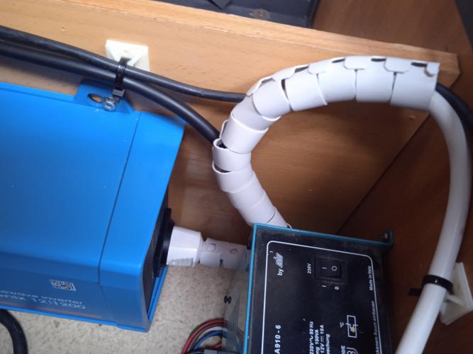

la terra appena sfili si sconnette e l'inverter lo uso flottante anzi non lo uso perche non lo ho mai usato
C'è perche lo avevo gia nel furgone ma a me non serve, mia moglie ogni tanto parla di asciugacapelli ma poi in bagno abbiamo un termosifone..
Non ho un caricabatterie ma uso il regolatore solare smartsolar 100/20 come carica batterie, questo è normalmente collegato al pannello che lavora a 55V circa ma quando si inserisce la spina nella rete si attiva un alimentatore dc da 6A a 48V che eccita un rele che commuta l'ingresso del regolatore sullo stesso simulando il pannello in pieno sole e il regolatore eroga circa 19/21A

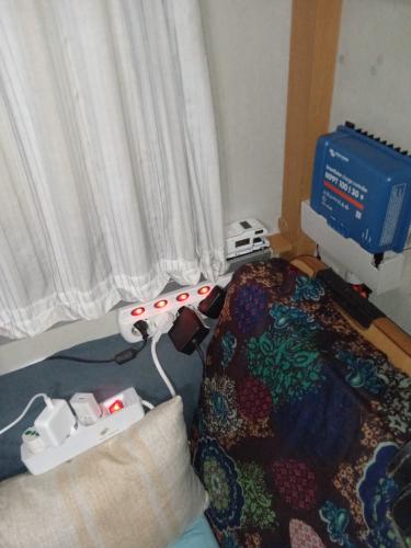

Io oltre alle prese camper uso sull inverter una ciabatta e una doppia direttamente sulla inverter..dalla doppia un cavo va al relè e un cavo va appunto a una ciabatta che resterebbe su inverter soltanto, anche a rete collegata..non si sa mai.
Ma è una ciabatta schuko di buona qualità con carichi immensamente inferiori alla sua portata... principalmente caricabatterie (PC, Mac , aspirapolvere, fotocamera etc etc)IMG_20220813_020238_1(1).jpg
