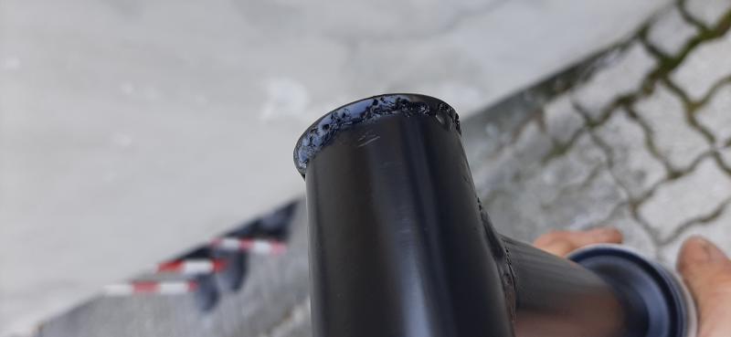

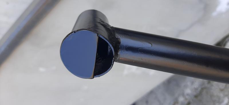

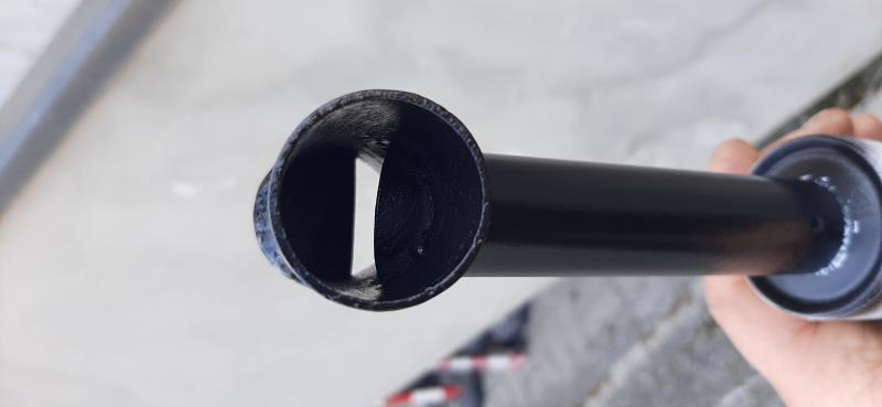

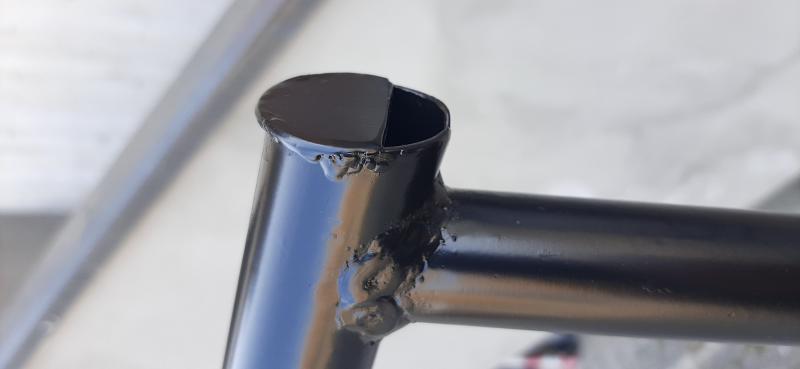

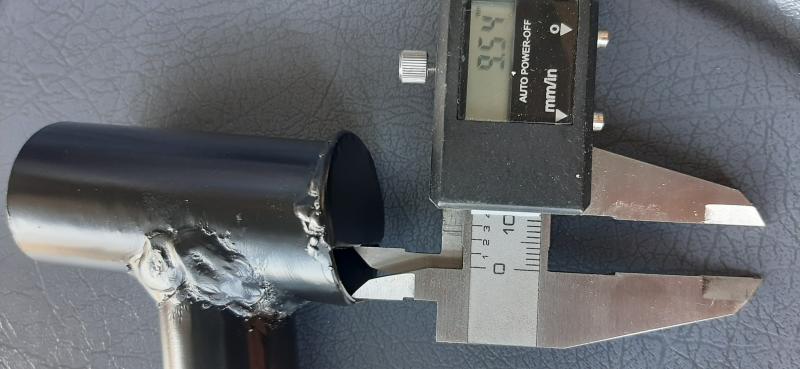

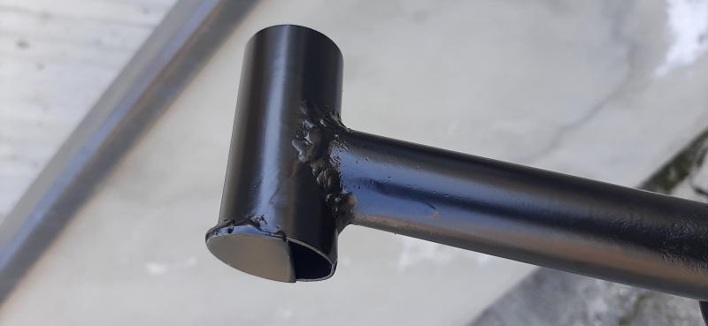

Ciao amici, dopo aver letto un po' di tutto riguardo questo argomento, ho preso il buono che ritenevo meritevole, dimenticando il resto. Facciamo il punto sul benedetto tubo di scarico dei gas del frigo trivalente.
Io ho un vecchio Campingaz T800 che funziona abbastanza bene, dopo aver rimosso i cristalli come da vs. consigli.
Però il discorso del percorso dei fumi non mi ha mai soddisfatto, in particolare il fatto di avere il cappello del bruciatore con il tubo saldato trasversalmente, aperto da entrambi i lati (di cui quello più alto ovviamente va a scaricare fuori).
Non mi andava di avere parte dei fumi che rimanessero nel vano tecnico (per poi uscire con le ventole), pur sigillato verso l'interno camper, non tanto per infondati timori di intossicazione, ma piuttosto per il fatto che andassero ad aumentare la temperatura del vano dal quale, con l'ausilio delle ventole, si fa di tutto per estrarre il calore, perché da questo dipende l'efficienza del nostro frigo a gas.
Cosa ho fatto? Approccio accademico!
Ho acquistato un mini anemometro digitale (una ventolina di circa 3cm di diametro collegata ad un circuito che fornisce indicazioni sulla velocità dell'aria che la attraversa, moooolto precisa), quelli che di solito utilizzano i modellisti (come me) di alianti in pendio.
Mettendo il frigo a gas a regime, a tre intervalli tipici di potenza (minima, media, massima) ho misurato mediante un tromboncino di raccordo ottenuto con pezzi di lattina adattati, la velocità dei gas in uscita da entrambi i lati del collettore a T trasversale (lato interno basso e lato esterno più alto), quello che convoglia i gas di scarico appena sopra la cannetta di combustone, nonché bruciatore. La misurazione è sempre stata breve e ripetuta x non danneggiare la ventola col calore.
Il risultato è stata una serie di valori, coerente per ognuno dei tre regimi di funzionamento. Ho ottenuto una velocità di scarico che posto 100 quella in uscita dal lato alto, è risultata essere sempre 30-35 dal lato interno basso.
Siccome il tubo sul finale ha uguale diametro da entrambi i lati, ho dedotto che tale velocità potesse rappresentare anche il flusso percentuale in uscita di tali gas. In altre parole, circa 1/4 ovvero il 25% dei gas di scarico (135/4=33,75) finiva nel vano tecnico a riscaldare lo scambiatore. No buono!
Va tenuto conto che l'apertura verso l'interno ha una SUA FUNZIONE specifica, anzi più di una: ammortizza per così dire le turbolenze d'aria presenti sul lato esterno (scaricando sul lato interno le contropressioni, per cercare di evitare lo spegnimento della fiamma) e crea l'effetto camino, ovvero accelera l'uscita dei gas da quel punto in poi (prima con la spirale li abbiamo rallentati x cedere più calore, ora vanno espulsi velocemente perché inutili).
Ho quindi iniziato a parzializzare l'aria immessa dal tubo interno con una paratia temporanea, partendo dall'alto.
Risultato: ve la faccio breve, parzializzando fin circa a metà, nessun cambiamento rilevante dei flussi e parte dei gas che escono anche dal lato interno. Chiudendo del tutto, ovviamente zero gas in vano tecnico ma gas in uscita più lento, a circa l'85% rispetto allo standard (e anche molto più caldo, diceva il mio termometro) e al primo soffio di vento, bruciatore spento.
Il compromesso che ho ottenuto è quello di posizionare la paratia ad una certa distanza, che leggerete sul calibro nelle foto. In questo modo, la velocità dei gas in uscita si è portata vicina al valore di somma tra i due valori originali precedenti, ovvero tanto scaricava prima, altrettanto scarica ora... con la differenza che il flusso in uscita dal lato interno è ridotto ad una frazione minima.
Invariata (non ne sarà mai immune!) la tolleranza alle turbolenze esterne.
Cosa ci ho guadagnato? Adesso il vano tecnico è molto meno caldo, quindi più efficiente. La cella freezer arriva a -12° e il frigo a 6° con T esterna di 20-22 °. Non posso chiedere di più!
Dopo aver saldato la paratia, ho molato, rifinito e verniciato con vernice resistente al calore... e sono molto soddisfatto del risultato. Spero che tutto questo vi possa ispirare a condurre nuove prove o portare a soluzioni ancora migliori.
Se non c'è, non si rompe!

Inserito il 07/05/2021 alle: 00:27:47
20210326_132356.jpg20210326_132402.jpg20210326_132413.jpg20210326_132426.jpg20210326_132431.jpg20210326_132558.jpg

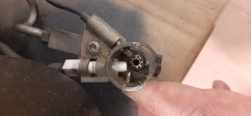

Volete un altro esempio?
stesso frigo, rilevo che il piezo di accensione funziona male, accende una volta su 5 se va bene.
Allora acquisto un piezo nuovo, più potente... risulta che la fiamma si accende 1 volta su 4. Ho migliorato, ma sono ancora insoddisfatto. Allora prendo una vite in inox di M4, costo pochi centesimi, applico un forellino vicino all'elettrodo,  lo filetto, inserisco la vite con estremità appuntita con mola fino a 4 o 5mm dall'elettrodo, taglio l'eccedenza della la vite e metto un punto di saldatura a fissare il tutto. Tempo, 15 minuti di lavoro.
Adesso la fiamma si accende OGNI VOLTA che premo il pulsante del piezo... semplicemente prima la scintilla doveva fare una (inutile) distanza eccessiva.
Eppure ne hanno prodotti decine di migliaia di bruciatori così,  direbbe francochico surprise
