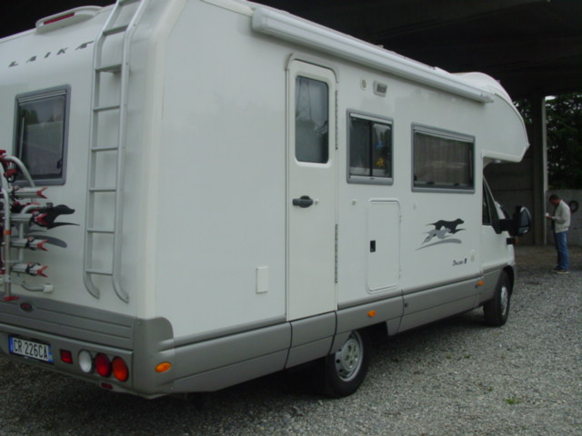

Succedeva anche sul mio ex ecovip 2.1 classic , preticamente il profilato esterno in alluminio sul perimetro del portellone vv con il freddo esterno sotto zero e umidità faceva creare un filo di condensa verso il perimetro interno , avevo parzialmente isolato il perimetro interno con isolante biadesivo a striscie e qualcosa risolsi  , idem anche sul perimetro interno del portello piccolo sul portellone , direi che non è un problema delle guarnizioni ma si tratta di condensa trasmessa dai profilati lato esterno verso l'interno
se il tuo fosse un ecovip 2.1 classic tipo quello sotto raffigurato e ti servono info sul mezzo chiedi pure , quel camper con i suoi pregi e difetti o conosco ancora come le mie tasche , quello sotto raffigurato era proprio il mio
