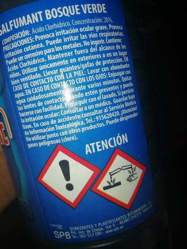

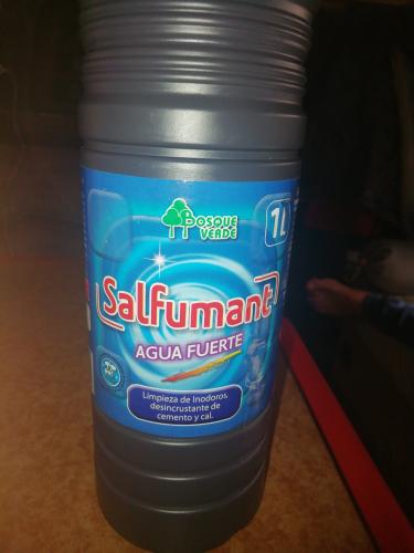

Confermo che noi che viviamo nel camper e usiamo(quasi) sempre il prodotto thetford, riscontriamo dopo un paio di mesi incrostazioni di "sali"... Non so se é calcare o c entra con l urea.
Però ne aquakem ne thetford cassette cleaner fanno NULLA a queste incrostazioni.
Solo quella che qua chiamano "agua fuerte" e básicamente é ácido cloridrico al 20% funziona alla grande.
Ogni mese lascio una notte acqua e acido(abbastanza) e la plastica torna liscia e bianca. Costo 60 centesimi. Cerco di non far venire a contatto le guarnizioni. 15698536610679138569192733314009.jpg15698538130251846750594792224011.jpg

Quando avevo il nautico eliminavo le incrostazioni con acido citrico.Il serbatoio ritornava NUOVO!
Ora che ho la cassetta nuova non ho ancora provato.Credo non ci siano controindicazioni.
C'è qualche limitazione secondo voi?

In risposta al messaggio di faraklo del 30/09/2019 alle 22:17:42
Quando avevo il nautico eliminavo le incrostazioni con acido citrico.Il serbatoio ritornava NUOVO! Ora che ho la cassetta nuova non ho ancora provato.Credo non ci siano controindicazioni. C'è qualche limitazione secondo voi? Giuseppe
Probabilmente ha lo stesso effetto della acido cloridrico che uso iosmiley
