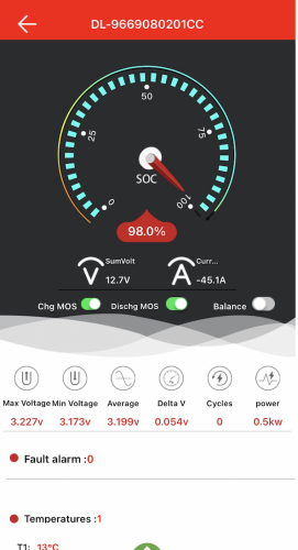

E' sufficiente dire al BMS di bloccare la corrente in entrata (vedi tasto Chg MOS nell'immagine sotto), magari prima di partire per il viaggio di ritorno.
In caso di rimessaggio all'aperto il PV continua ad erogare corrente e a trasferirla sulla BM, in questo caso forse è meglio mettere un diodo Schotty per alzare un po' la tensione (ma lascio agli esperti la questione).

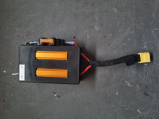

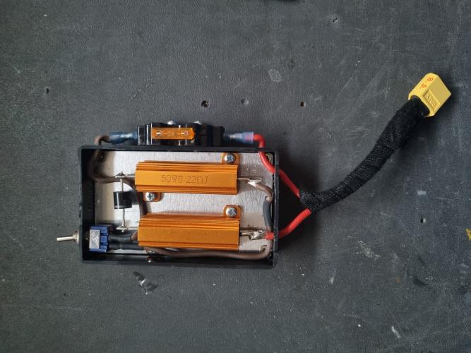

- il diodo resistenza si attiva solo con il DCDC spento (non so se sia utile ma veniva gratis)
