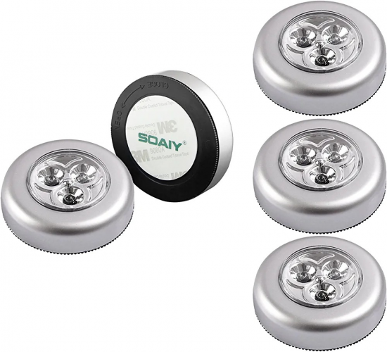

Qui led per armadi ripostigli buchi nascosti li incolli appoggi dove vuoi le batterie durano una vita .
Si puo abbitualmente una volta all anno le sostituirle...
se cerchi ci sono con altre forme pure con sensore presenza e sensore notturno/diurno anche più grandi li uso come dissuasori animali pure bipedi umani sotto/attorno il camper .
Non chiedermi  di quanti watt sono ...
Un giro dai cinesi sotto casa pure al lidl ogni tanto ...
Ci sono pure a carica solare ...l..evitando i nannetti da giardino...( non per razzismo ma per loro ingombro ...sai in un 599 anche se solo in due adulti ma con ...un metro cubo di libri giochi da tavolo attrezzi hobby...
