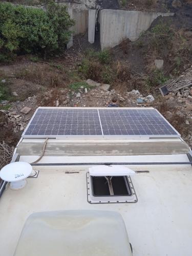

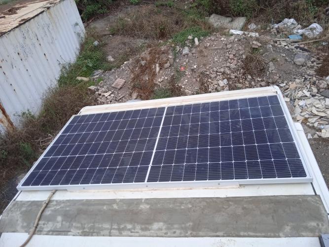

Come questo bostik che ho usato per coprire un profilo angolare di ferraccio zincato che arrugginiva che qualche precedente proprietario i diots, aveva messo sopra la giunzione Arca tra i 2 pannelli di alluminio del tetto, fatta correttamente solo con una striscia di sigillante.

Ma se il problema di crepe di quella plástica continúa non ha senso perché poi ti fa altre crepe oltre la sigillatura.

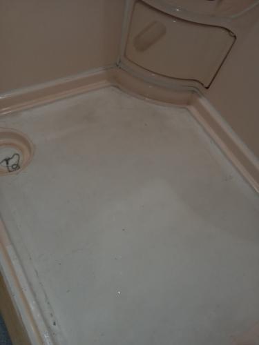

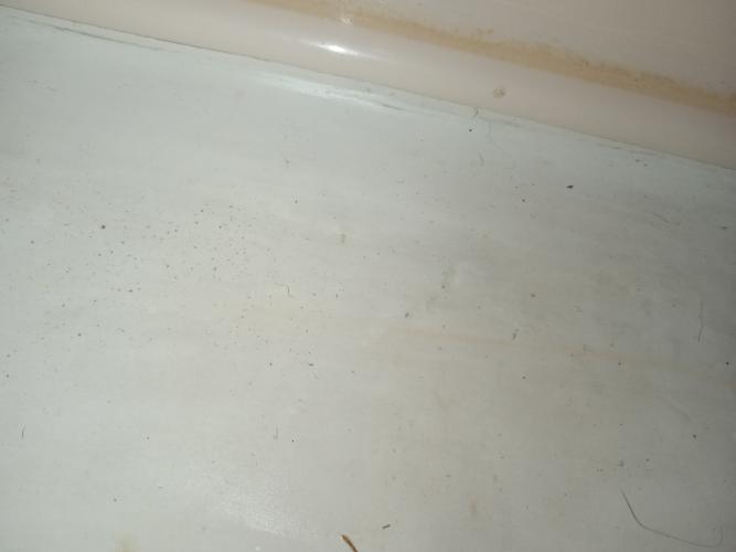

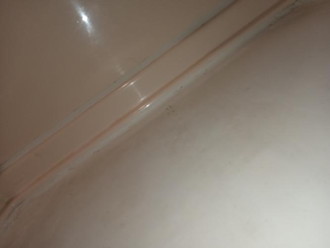

Ho usato un sigillante MS polimero a spatola anche sul piatto doccia con le crepe in attesa di rifarlo un giorno o l'altro.
Sono quasi 2 anni di vita quotidiana nel camper e docce e uso del bagno e ha tenuto perfettamente. Peccato che si sporca tantissimo perché bianco ... comunque ho un tappetino per estetica

In poche parole la giunzione tra 2 placche di alluminio del tetto da Arca era stata fatta solo con un nastro sigillante (non.butilico).
Qualcuno deve aver avuto qualche problema in un angolo e aveva impiastricciato tutto di silicone acetico angry. Il peggio che uno possa fare.
Non contenti, hanno messo un angolare di ferraccio zincato sigillato con nastro butilico.
Ma il ferraccio arrugginiva.
Allora ho coperto tutto col sigillante a spatola. Togliendo solo il silicone, che è ciò che rovina tutto quanto si possa fare poi, perché non attacca niente me colle ne sigillanti ne pitture.
Non mi andava di togliere nastro butilico e ferro. Magari lo farò in futuro e ripristinerò la tecnica di fabbrica..però con MS.
L.importamte è che sia ermetico e per ora lo è.

Questo è l ms a spatola che ho usato provvisoriamente sul piatto doccia. Ripeto sono 2 anni di uso giornaliero tutti i giorni, del bagno...
Certamente non è esposto al sole però.
Non è il.massimo.etsteticamente soprattutto perché si sporca tantissimo.
